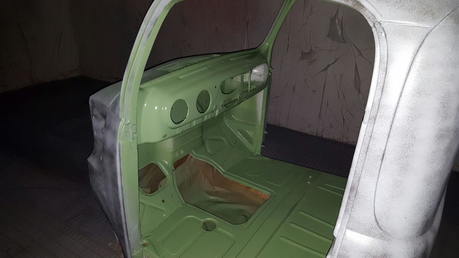

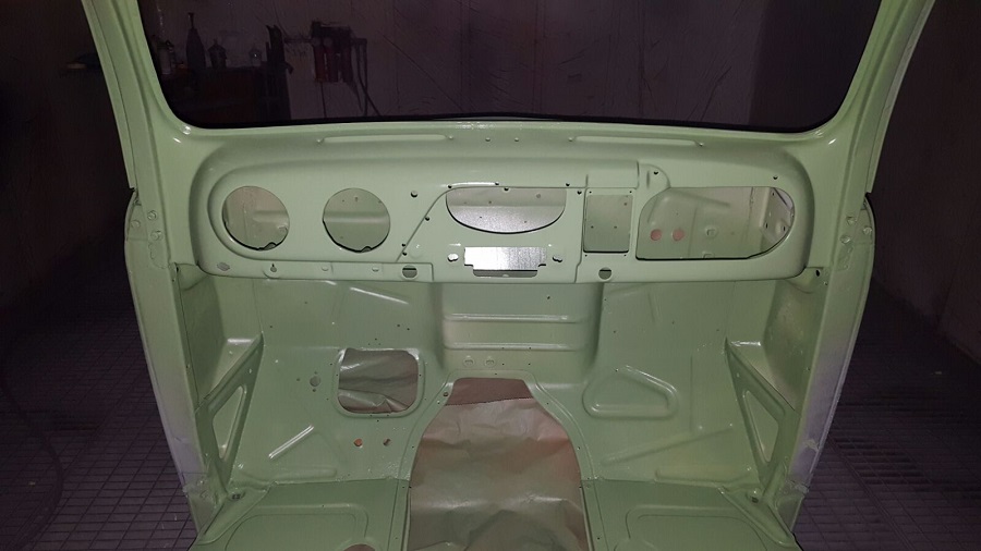

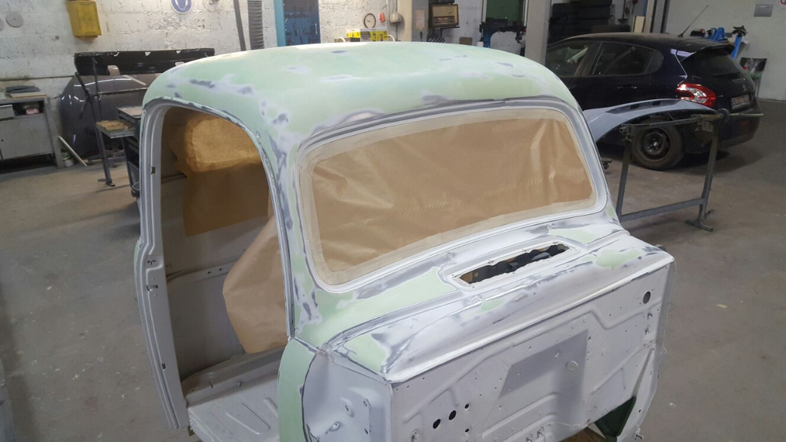

Beim Lackierer gibt es Fortschritte,
Nachdem wir uns auf ca ungefähr und ohne Gewähr 4.000,-€ geeinigt haben.

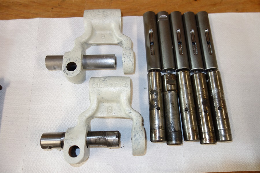

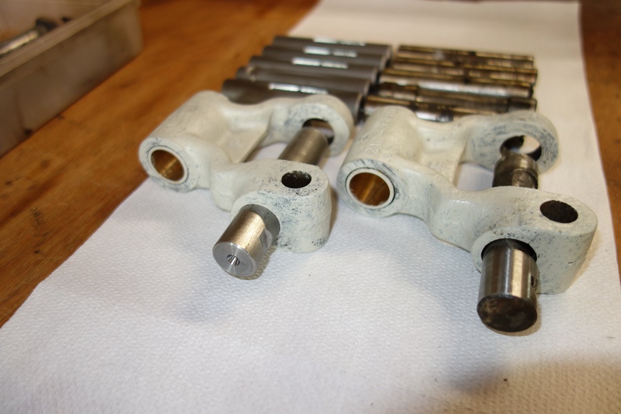

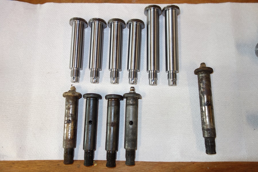

Am Fahwerk bin ich auch ziemlich mit durch, Shakels sehen bei 0,5t Pickups so aus, und sind ab werk mit Messing ausgebuchst,
An den Original Bolzen ist ordentlich Verschleiss zu erkennen,

Orbiter hat geschrieben:Beim Lackierer gibt es Fortschritte,
Servus
4000 nur für die Kabine?
gruß
Franz
Gruß Franz
1969 Dodge Coronet R/T 440cui
Orbiter
Beiträge: 4842
Registriert: Sa 28. Jun 2008, 19:02
Fuhrpark: 67er Cupe 289cui Tremec TKO 500, Chevrolet Bel Air 283cui Handschalter Bj 57, Pickup Ford F1 bj 52 Inline 6 215cui.
Re: Ford F1 Pick Up 1952
Beitrag von Orbiter »

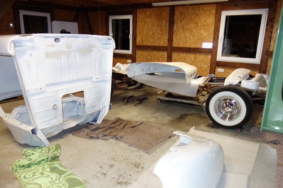

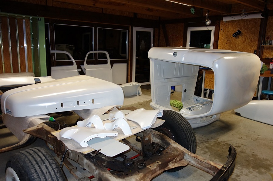

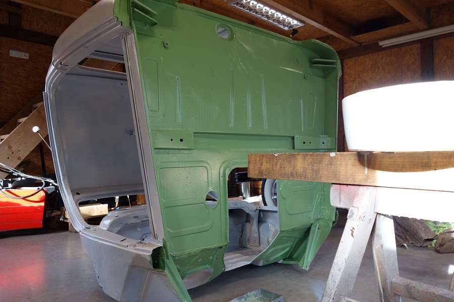

Nain 4000 für folgende lagne Liste an Teilen.
Kabine
2 Türen,
Motorhaube,
Frontblech oben
Frontblech unten,
Kotflügel rechts
Kotflügel links
Unterer Kotflügel Rechts
Unterer Kotflügel links
Lampenträger
3 Zähne
Also alles das was auf den folgenden Fotos weiss ist.

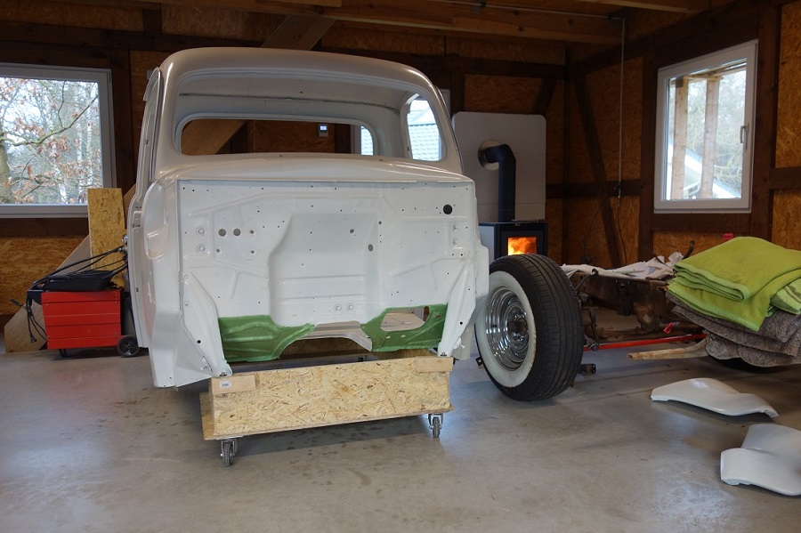

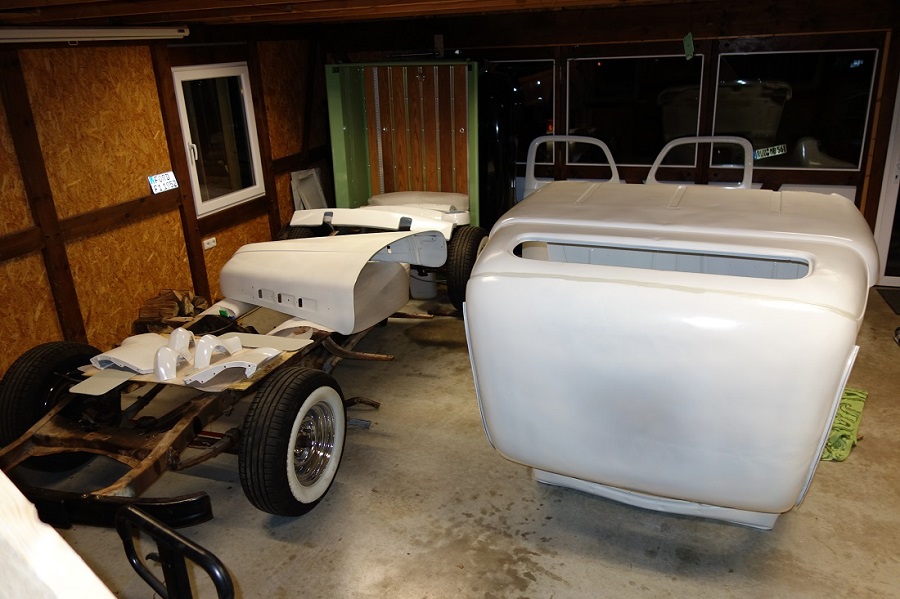

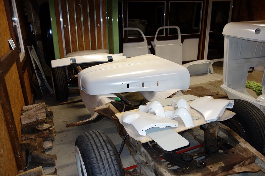

Die Kotflügel, Haube Kabiene und Lampenträger habe ich von unten schon vorgestrichen damit der Lackierer nich noch würfeln muss und eine Farb Vorgabe hat,

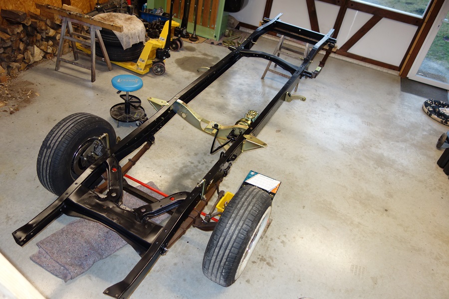

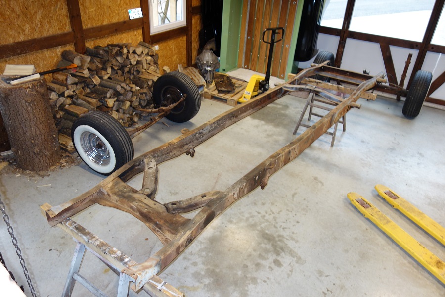

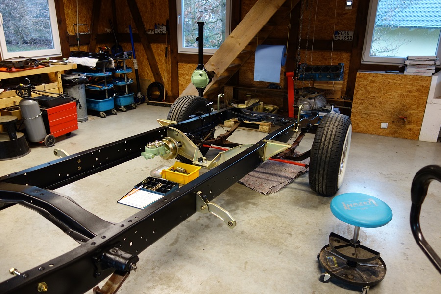

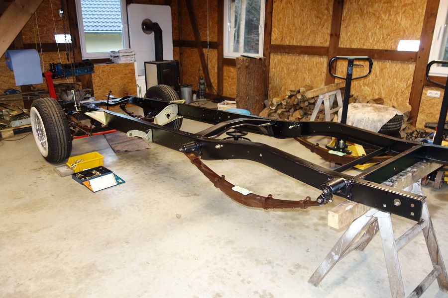

Und es wird immer bunter in meiner Garage, ich binn sowas von Entzückt, ich könnte zur Salzsäule erstarren und vor Glück mit nem leisen knirschen tot umfallen.
Und ein Foto zum Kontrast von vor 3 Wochen.
Wenn jetzt der Verzinker noch meine Brems Ankerplatten verzinkt bekommt würde alles schon wieder Rollen und Bremsen.

Bärbel du "alte" Salzsäule, wurde der Rahmen jetzt gepulvert oder gelackt? Vorher gestrahlt? Muss ja ne große Kabine gewesen sein...
Gruß Wolfgang
Orbiter
Beiträge: 4842
Der Rahmen wurde mit einem Dampfstrahler der Snad zusätzt gestrahlt und dan mit einer Lackierpistohle und irgendeinem speziellen Lack für LKW Rahmen lackiert,

Hallo Markus,
sehe gerade, dass Du einen brake booster verbaut hast. Ist das der von CPP für 4-mal Trommel? Ich bin auch noch am überlegen, so was
mal nachzurüsten (schont die Kniegelenke beim Bremsen ;) ). Kannst mir ja dann mal Erfahrungen durchgeben. Allerdings bin ich mit
einem am liebäugeln, wo ich das Original-Bremspedal drinlassen kann. Bei dem müsste man auch nicht das crossmember umbauen, sondern
das ganze wird an der Originalhalterung seitlich am Rahmen angebaut. Ist wohl echt easy-install.

Bei mir blieb alles wie Original, den Adapter habe ich mir selber gebaut,
Mein Favorit ist immer
Speedway Motors.
Bremszylinder ist für 2 Scheiben 2 Trommeln
