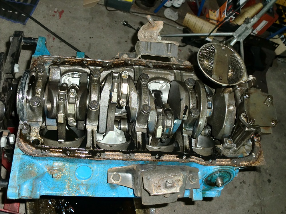

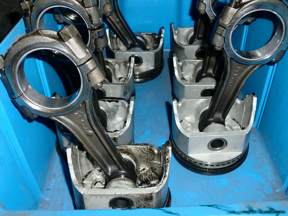

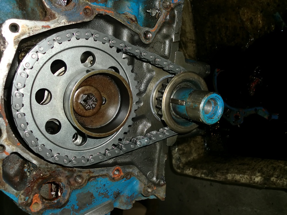

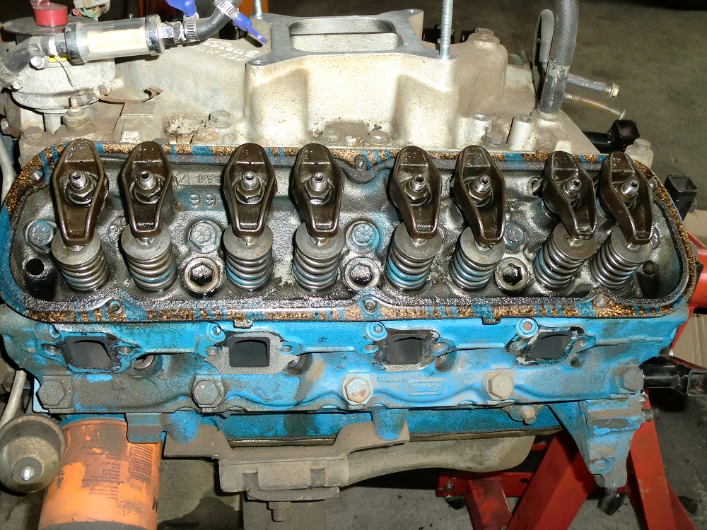

Jetzt ist mein Baby ja weg und ich kann mich an den andern Baustellen austoben, also erst mal den Motor zerlegt.
Hatte den Wagen beim Kaufen ja nur kurz laufen lassen, da der Kühler undicht war und zu wenig Wasser drin war.
Also große Überraschungskiste.
Nun ja, bin aber sehr angenehm Überrascht, der Motor muss kurz vorher schon mal komplett Überholt worden sein. Alle Kolben 0,20 Übermaß, sehen aus wie Rustys Kolben NACH dem Ultraschallbad.
Kaum Ablagerungen auf dem Kolbenboden, der Kolbenschaft ohne Flammspuren.
Die Kurbelwellenlager , als wenn die erste Einlaufschicht der Lager gerade angelaufen wären, neuer Kettensatz und Nockenwelle mit Stößel neu.
Alle Froststopfen neu. Kein Rost oder Ablagerung in den Wasserkanälen.
Werde die Tage mal Bilder nachreichen.

hier noch ein paar Bilder.

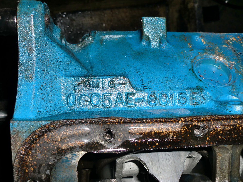

Beitrag von MICHAGT66 »
Hi Thomas,
Aha, Gußdatum des Blocks: 16. Dezember 1965 ;)
C5AE-6015-E passt auch
und wenn er das hat : Heavy duty main caps (hat er aber leider nicht so wie ich das sehe)
wäre es ein K-Code Block
Gruß Micha

Re: Meine Resto 65 Fastback
Oh, da war ich etwas zu voreilig.
Der Motor ist nicht "Date Correct"; würde zu einem Ende Dezember 1965 gebauten 66iger Modell passen.
So ungefähr zu meinem :mrgreen: :mrgreen:
Kannst Du auch noch Nummern von den Köpfen einstellen damit wir die Vermutung die wir haben
gegenchecken können?! ;)
Gruß Micha

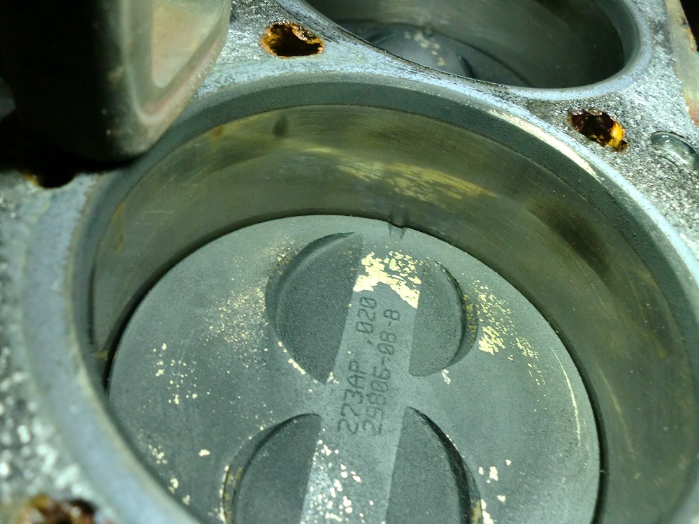

Hi Thomas,
wenn der Motor neu gemacht wurde, wird vermutlich auch neu gehont worden sein.
Wie sieht denn hier Oberflächenstruktur aus?
Gruß Roland

Hallo Roland,
Grüße Dich, sieht eigentlich ganz gut aus, ist aber kein Perfekter Kreuzschliff, werde Morgen mal Bilder reinstellen.
