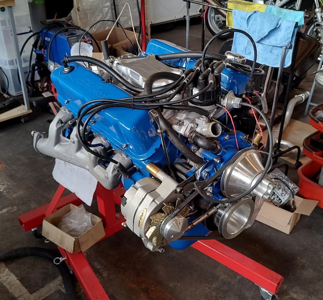

Der Motor hatte entgegen meiner ersten Komponentenliste statt der 68er noch 65er Köpfe mit kleinen Kammern erhalten. Die Kompression sollte damit noch etwas höher sein als die 9.3:1. Nockenwelle ist eine Seriennockenwelle von Melling, ich denke das passt gut zu meinem Fahrstil und dem C4 mit Serienwandler. Ausgelegt ist damit alles auf Drehmoment, nicht Drehzahl.
Nachdem der Motor bei mir war habe ich alle Anbauteile testweise montiert, danach einiges wieder demontiert für den Einbau.

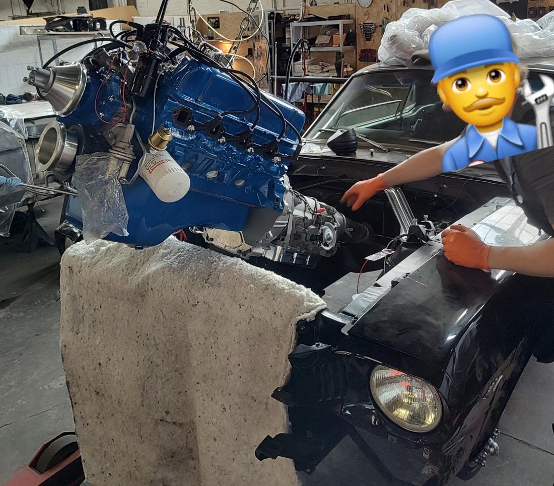

Getriebe und Motor habe ich als Einheit mit Stapler, Balancierer und tatkräftiger Hilfe schnell im Auto gehabt. Einziger Kratzer am Ventildeckel, mit den Riemenscheiben, Getriebekühlerleitungen und dem Getriebepeilstab hatte ich mich verkalkuliert, die musste noch runter beim Einbau.

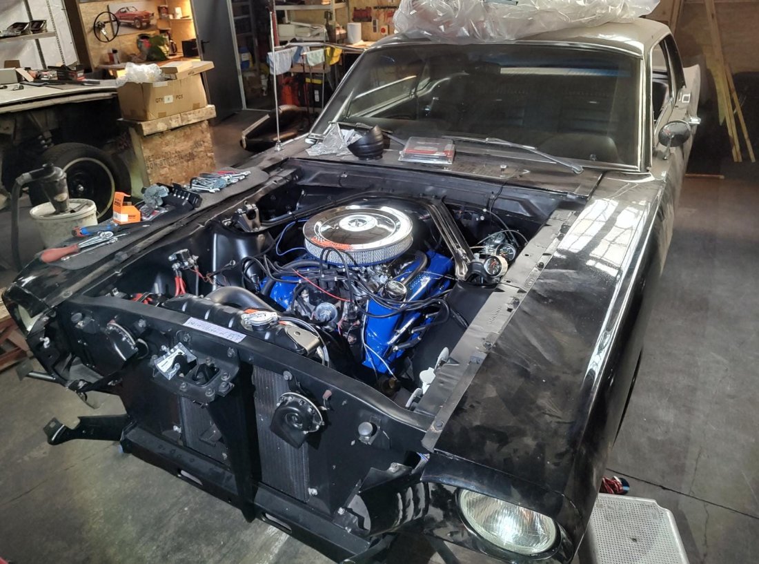

Am Tag drauf waren auch alle weiteren Leitungen, der Kühler, Elektrik und der komplette Antriebsstrag wieder verbaut. Alle Flüssigkeiten aufgefüllt und von allen reichlich verschüttet konnte es an den ersten Start gehen. Die Schwimmerkammern aufgefüllt, der Motor ist direkt angesprungen wie ein Neuwagen, leider hatte ich vergessen zu filmen. 2-3 Sekunden etwas tickern bis der Öldruck vollständig da war, danach sehr guter Lauf, der Einlauf war ja schon komplett abgeschlossen. Noch eine Undichtigkeit an der Benzinleitung schnell behoben gab es keine weiteren Probleme.
