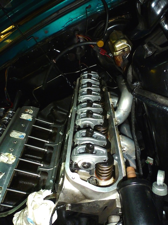

So gestern habe ich das Steuerkettengehäuse eingedichtet und montiert.

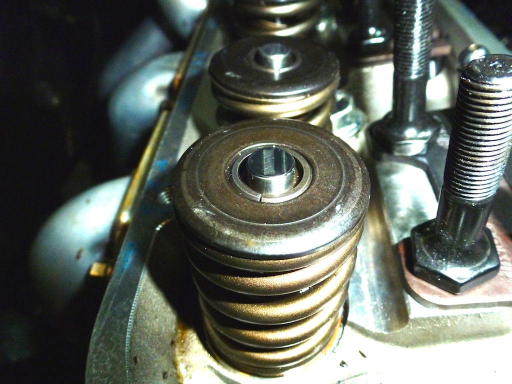

Danach habe ich dann noch den "Edding-Test" gemacht.
Motor auf 1 Zylinder OT gestellt, Edding auf das Ventil gepinselt
und den Kipphebel montiert (nicht genau mittig, aber wert auf Vorgabe Stößel kein Spiel
+ 0,5 - 0,75 Umdrehungen drauf).
So sieht das dann aus (der schmale Rechte kommt vom Ansetzen...)
Gut?

Alles Top wenn der dicke helle Strich vom Lift der Rolle von ganz auf und ganz zu war.
Gruß Tobi

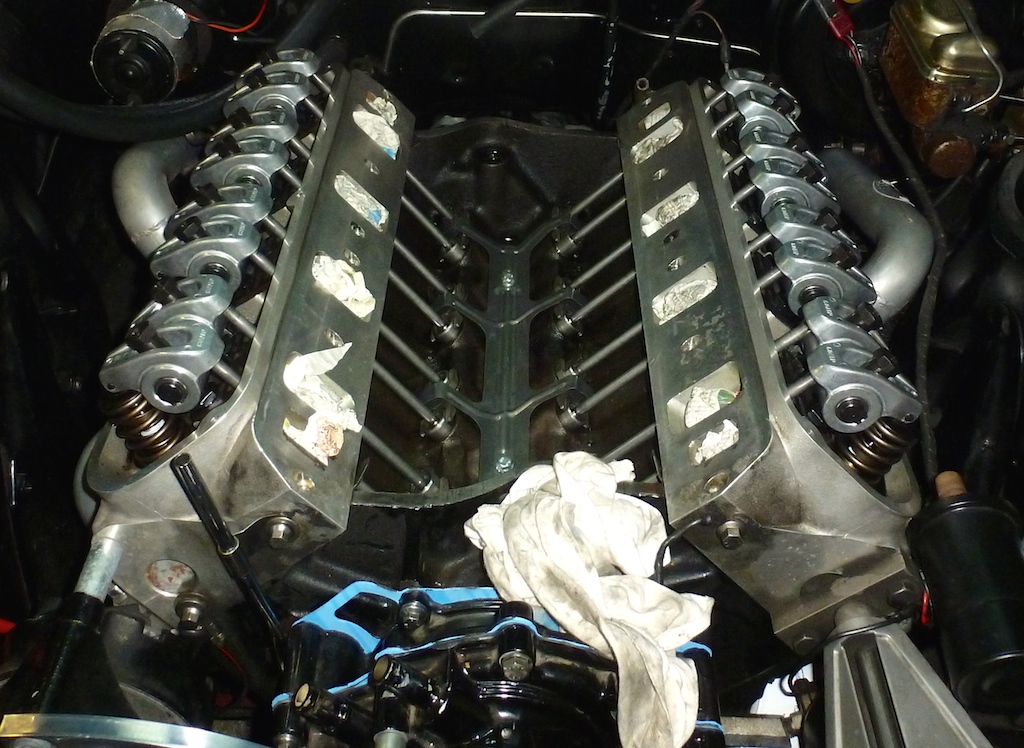

Heute Nachmittag habe ich die Wasserpumpe moniert, das Gewinde kam ins Valley,
die Spinne zum Halten der Lifter wurde mit Loctite montiert und alle Kipphebel montiert.
Morgen wird noch die Drahtsicherung gemacht.
Es geht vorwärts....
Grüße, Timo
