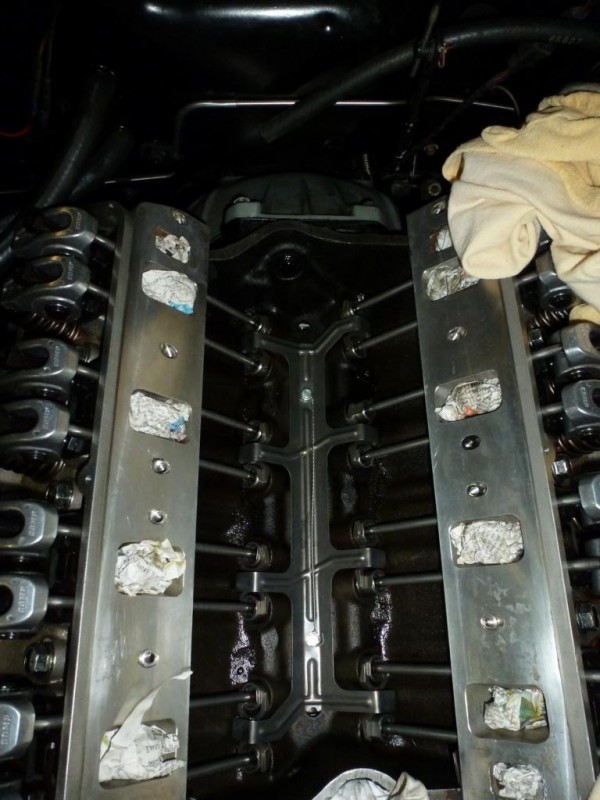

so gestern hat mein Schwager (er kann´s, hat es über Jahre bei Tornados gemacht :lol: )
die Drahtsicherung der Schrauben von der Spinne gemacht, die die Rollerlifter das Verdrehen verbieten sollen. ;)
Die Schrauebn sind jetzt mit Loctite und Draht gesichert, das sollte jetzt halten.
Anbei mal ein Bild:

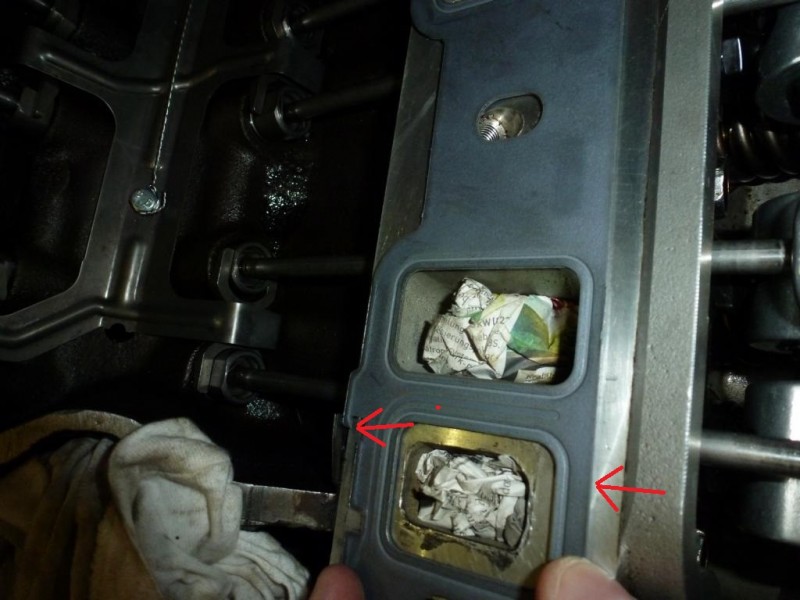

Ich habe auch noch eine Frage zu der Intake Dichtung.
Ich habe Michaels Rat gefolgt und die "Print -O- LEAK" :lol: rausgeschmissen und mir
zwei Varianten (eine davon von Michaels Empfehlung) von Summit mitliefern lassen.
Aber irgendwie passt das nicht so richtig.
Lege ich die Dichtung in die Halterung unten beim Kopf, habe ich
oben einen schmalen Spalt:
Sieht so aus:

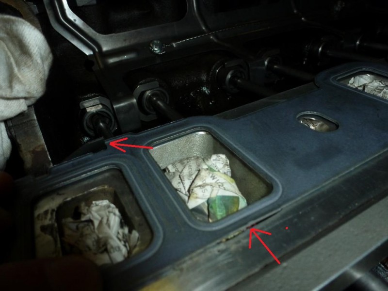

Lege ich die Dichtung "über" die Halterung beim Kopf, psieht das ganze schon viel besser aus,
auch bei den anderen Öffnungen:
Mache ich mir umsonst "Sorgen" und sollte die einfach "drüber" legen?

Hi
du machst dir zu recht sorgen!
Die Dichtung hat viel zu keine Ports und muss natürlich ca.5mm rund um den Port dichten! Kein Spalt! Wenn die Dichtung den Port verengt ist das ganze Tuning für die Katz...
Wie groß sind die Ports Kopf und Dichtung?
Spinnendichtung sollte schon in den Kopfdichtungen sitzen , sonst verrutscht sie sehr leicht...

Wenn das Intake kleinere Ports hat reicht es wenn die Dichtung Ports in der große hat, aber dichten tut die Dichtung trotzdem nur wenn sie komplett um intake und head port geht und ca. 5mm aufliegt.
Es gibt Dichtung mit großeren Ports muss man nur suchen ;-)
Guck doch mal was procomp empfiehlt.
Gruß Tobi
chrome don´t get you home
68GT500
Beiträge: 9700
Fuhrpark: - 64 Falcon Sprint
Re: Umbau 408w auf Rollernockenwelle
Beitrag von 68GT500 »
Hi Timo,
wenn das Intake kleinere Ports hat, dann ist das kein Problem. Es muss nur rings herum abdichten - es darf kein Spalt da sein.
Wiederstehe dem Drang die Portgröße vom Intake an zu passen, ein Größenunterschied von Klein nach Groß ist kein Problem, sondern eher erstrebenswert, weil es die Reversion reduziert.

Ok, das heisst dann wenn die Dichtungsöffnungen größer sind wie der von der Intake, rundherumabschliessen
und keinen Spalt am Port des Kopfes ist, sollte das gehen, oder?
Ist es denn zwingend erforderlich, dass die Dichtung unten beim Kopf eingehakt ist? Wenn ich die doch aussen leicht mit Dichtmittel fixiere, dass die nicht verrutscht beim Einsetzen der Ansaugspinne müsste das doch passen oder? :shock:
