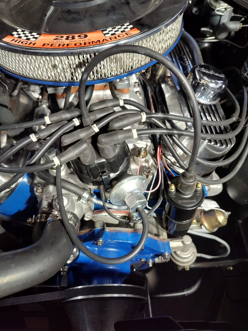

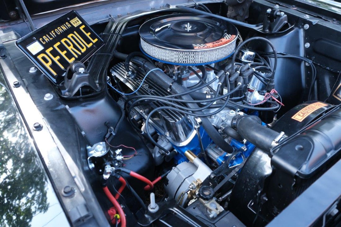

Seit dem Vergaserwechsel und Neumontage der Ansaugbrücke sind alle Temperaturprobleme defintiv weg. Neue Ventildeckel runden den Motorraum ab, die Edlebrock Blechventildeckel habe ich aufgegeben. Daher kann ich die diesjährige (doch sehr lange) Winterpause jetzt offiziell beenden 8-)
Paar Kleinigkeiten wie Umbau auf eine Serienzündspule, Aufbau mit neuem Vergaser oder Feineinstellung vom Getriebe stehen noch aus, aber das ist nichts was mich aktuell vom Fahren abhält :D
Auch nochmal auf diesem Weg Danke an alle Helfer und Unterstützer innerhalb und außerhalb Forum, ohne die Hilfe würde immernoch ein Teilehaufen in der Garage stehen.

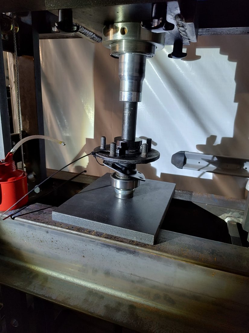

Der Fokus lag in letzter Zeit eher drauf die heimische Werkstatt auszubauen. Daher hat eine Eigenbau 30t Werkstattpresse Einzug gehalten dazu, ebenso eine Standbohrmaschine. Beides zusammen mit dem Hintergedanken in Zukunft neben Achsbuchsen und Lager wechseln mich auch in das Thema Radbolzen von Trommelbremsen Verstemmen etwas ranzutasten. Dies ist nach meinem Gefühl eine große Lücke, da keine Fachbetriebe mehr Radbolzen verstemmen.
WhatsApp Image 2024-02-07 at 15.24.40.jpeg (138.3 KiB) 3676 mal betrachtet

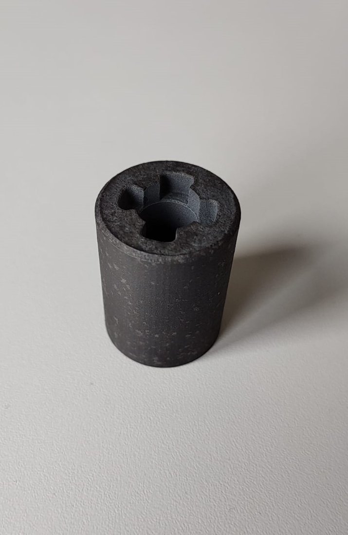

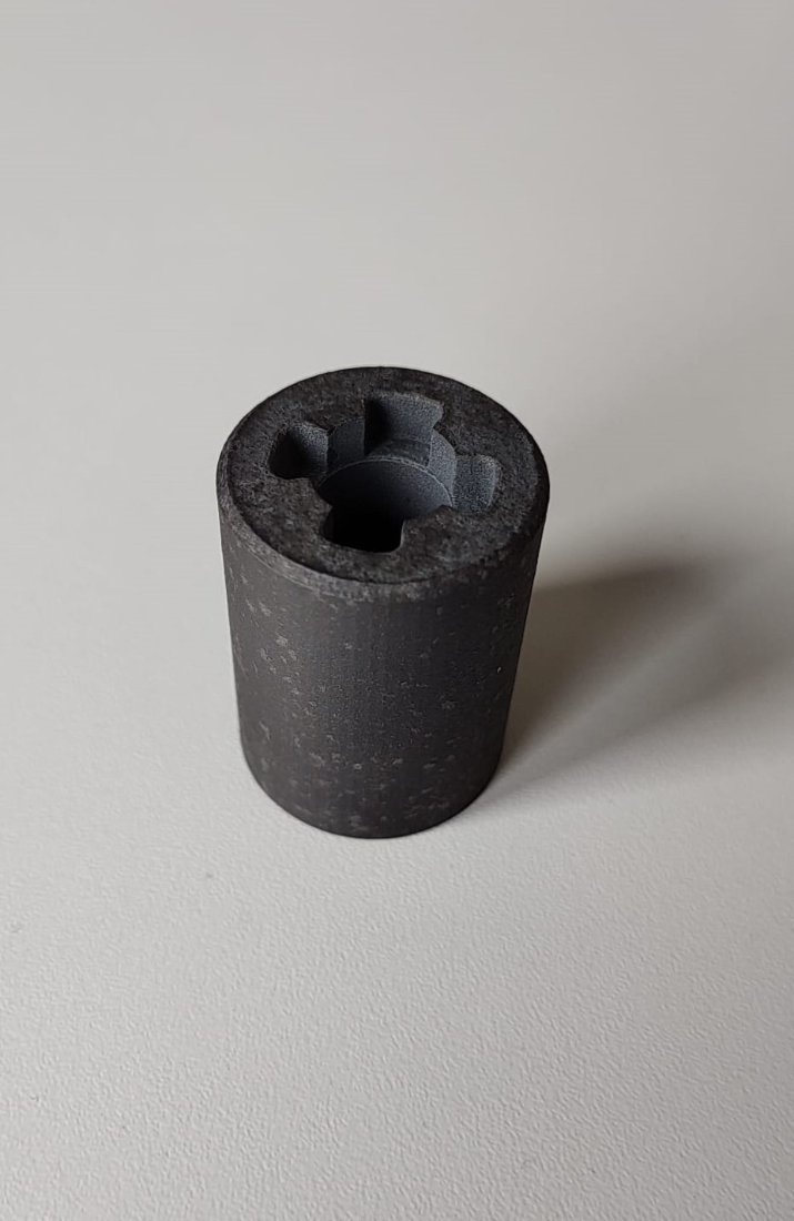

Ein bisschen Erfahrung habe ich im Bereich Verstemmprozesse, daher habe ich die entsprechende Vorrichtung fast fertig und die erste Version vom Verstemmstempel aus der Härterrei zurück. Sollte es da irgendwann brauchbare Ergebnisse geben werde ich mal ein Update geben. Bis dahin dauert es aber sicher noch einige Monate.
