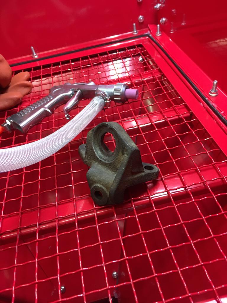

Hi Frank,coco hat geschrieben:hallo thomas, sieht gut aus. was für ein Equipment an Sandstrahlgerät und Kompressor hast du?
ich wollte mal kurz mein günstiges, aber ausreichendes Equipment nennen. Für das was wir im Hobbybereich brauchen, reicht es aus und erzielt gute und recht schnelle Ergebnisse.
Nach reiflicher Überlegung (Kosten/Nutzen/Vorhaben) habe ich diese Sandstrahlkabine mit 25 kg Glasgranulat (177-400 µm) gekauft:
https://www.ebay.de/itm/Sandstrahler-Sa ... 6hMOtt05uw
Arbeitsfläche innen ist 840 x 520 x 360/530 mm
Betrieben wird das ganze mit einem (vom Spezl ausgeliehenen) GÜDE Kompressor, und zwar diesem hier:
https://www.guede.com/cgi-bin/twinkleco ... 5D16777216&
Wir waren beide sehr gespannt, ob die Abgabeleistung ausreicht oder nicht.
Was ich nach zahlreichen Teilen sagen kann, ist: Ja.
Der Kompressor läuft zwar dauerhaft, aber schafft die 6-7 Bar dauerhaft abzugeben. Betriebsdruck der Kabine ist mit 6-8 Bar spezifiziert.
3 Stunden strahlen ist kein Problem.
Was ich noch gemacht habe, ist unter das grobe Ablagegitter ein feines Gittergewebe mit ca. 1mm x 1mm Maschenweite zu legen. Denn je mehr man strahlt, desto mehr Lack- und Dreckabplatzer gibt es natürlcih auch. Damit diese nicht wieder angesaugt werden und die Düse öfter verstopfen, "filtere" ich so die gröberen Dinge wieder raus.
Ach ja...und einen einfachen Zyklon habe ich noch daneben stehen: Schlauch von Abluft horizontal in 40 Liter Eimer, Schlauch von Staubsauger vertikal in Deckel - funktioniert echt gut.
Bitte:
Das ist KEIN Profigerät und geht auch nicht so schnell und druckvoll wie eines. Es ist aber für relativ kleines Geld erhältlich und erfüllt genau meine Zwecke: Die technische Überholung (passt wohl besser als das Wort Resto bei mir), die ich aktuell mache, durchzuziehen, ohne bei jedem Werkzeug das bestmögliche zu kaufen.
Die Kabine geht nach der Überholung nämlich für nen Hunderter an den Kumpel oder per eBay Kleinanzeigen weiter.
Anbei noch 2-3 Impressionen: Naja...eigentlich wollte ich das alles erst in ca. 2 Monaten in einem gesammelten Erfahrungsbericht über den Einsatz gewisser Teile und Werkzeuge schreiben, sowie die Fortschritte mit ein paar Bildern unterlegen (ich mach´s trotzdem noch
Und eventuell hilft es dir auch bei der ein oder anderen Entscheidung.
LG Achim

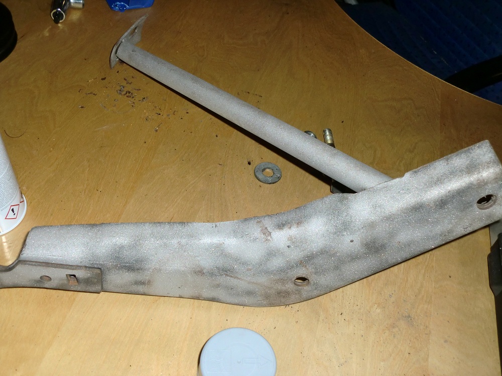

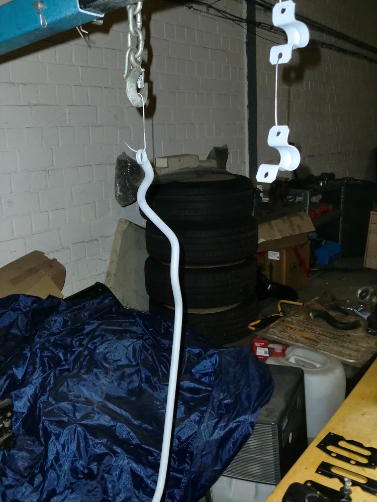

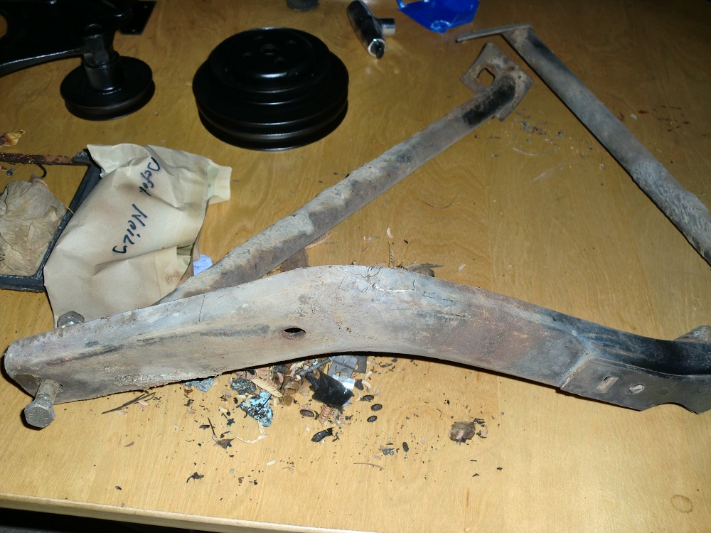

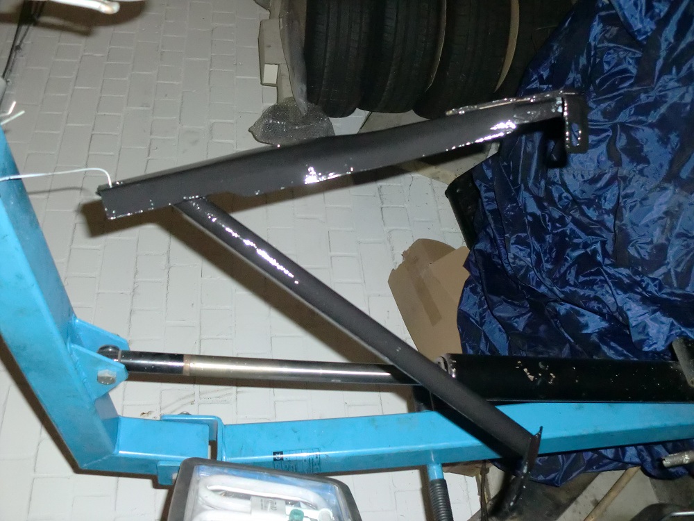

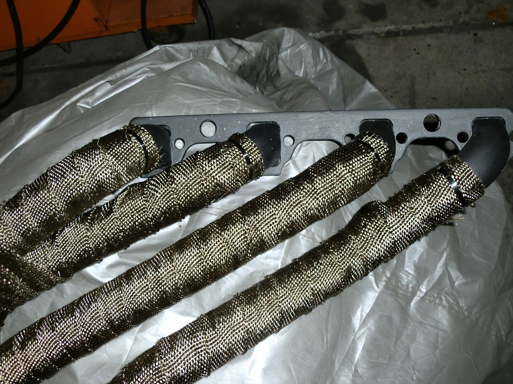

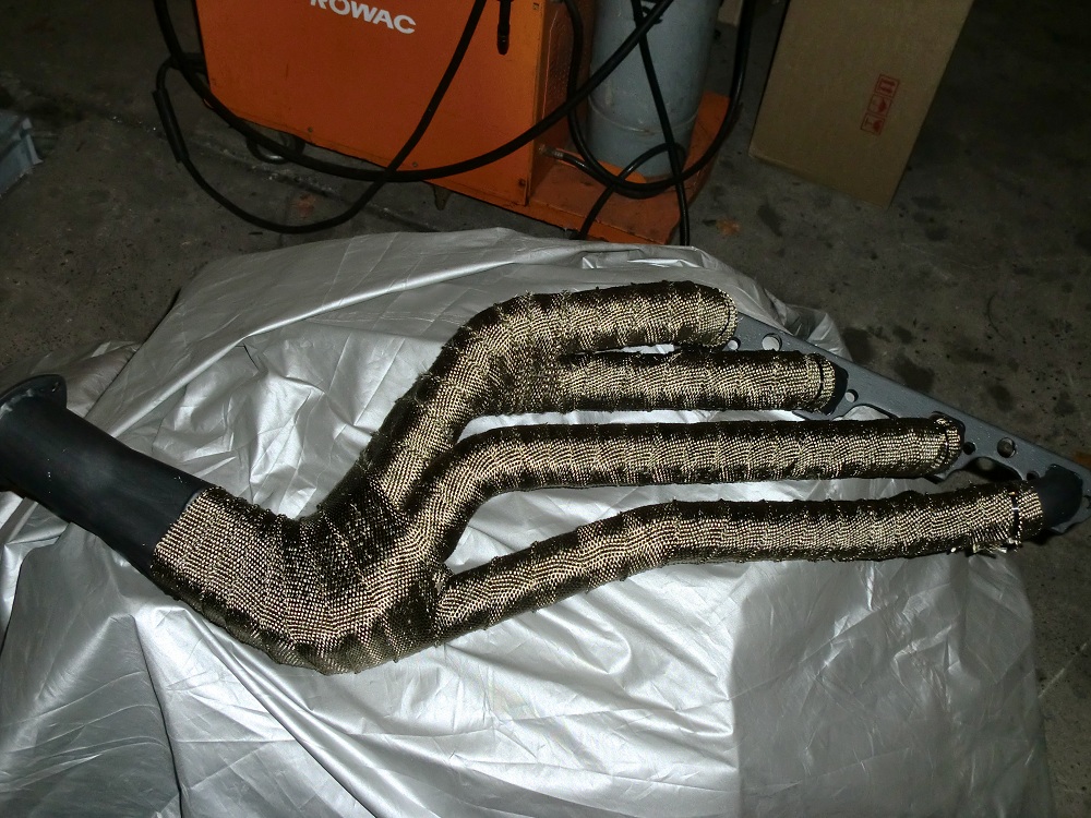

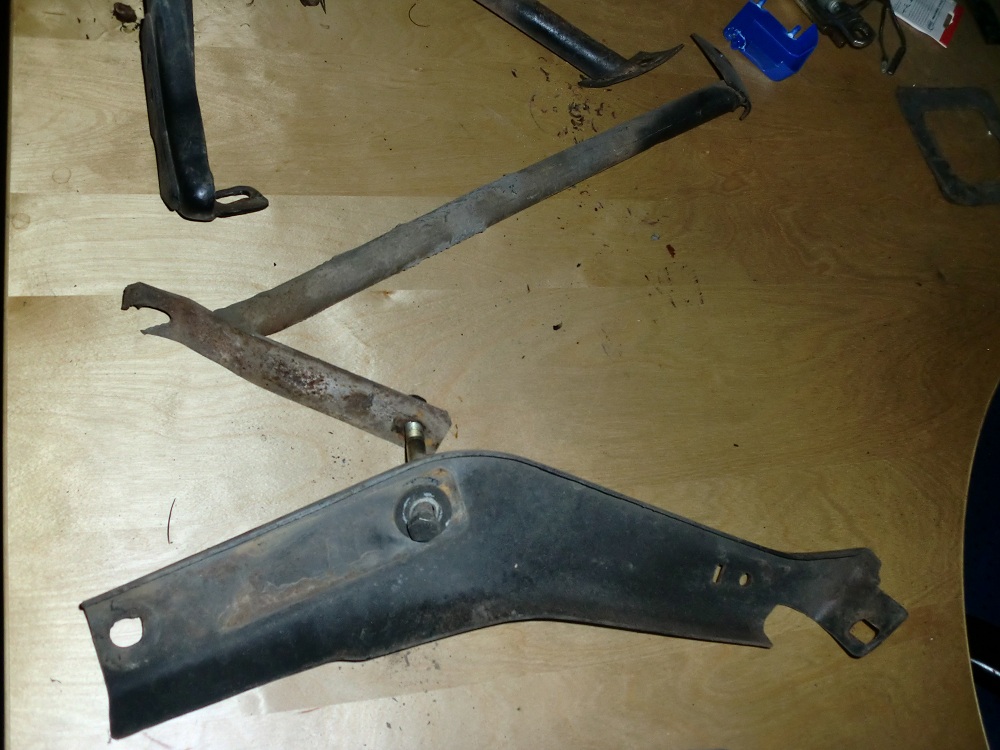

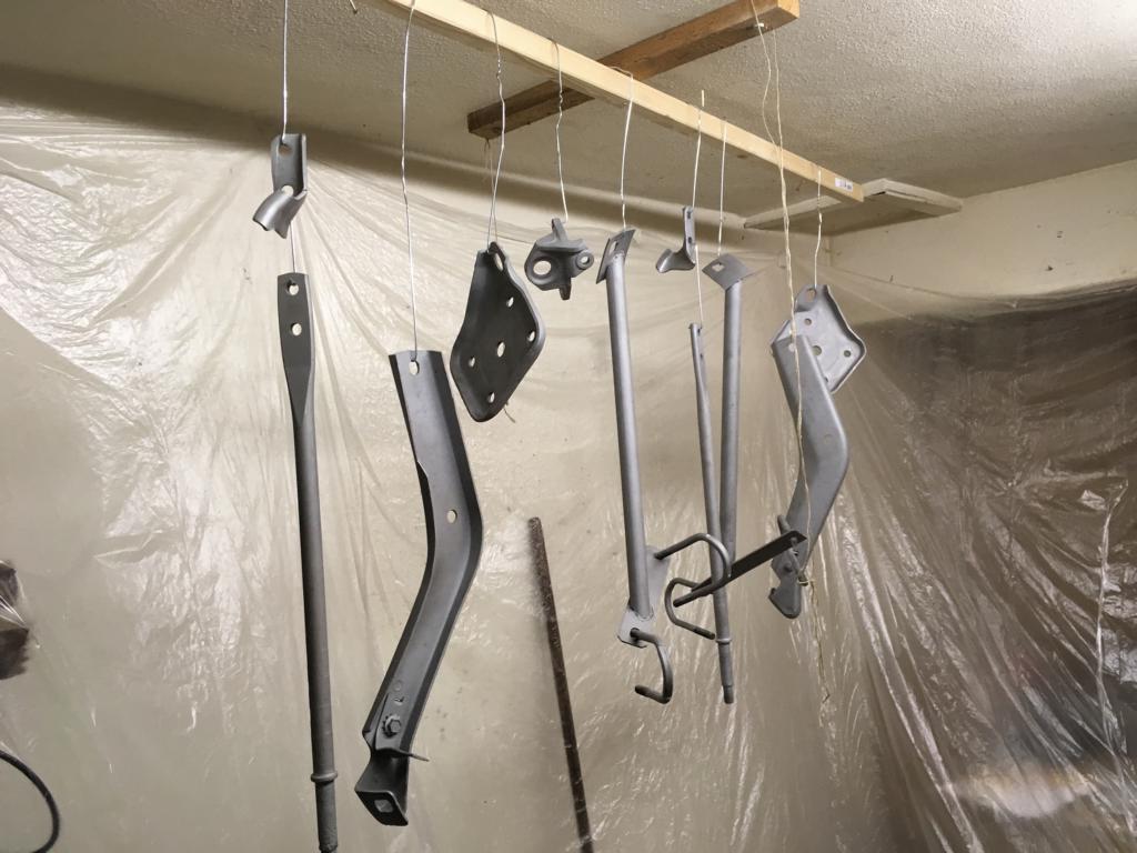

mal wieder mit KLeinkram beschäftigt: Ein paar Halter gestrahlt und Lackiert sowie meinen anderen Krümmer mit Hitzeband ummantelt.
Mein Lackierer war immer noch nicht aktiv
Hier noch ein paar Bilder.
Bis dann
Thomas
Bis dann
Thomas
- Teile vor dem strahlen
- CIMG3339.JPG (268.2 KiB) 2247 mal betrachtet
- CIMG3340.JPG (221.3 KiB) 2247 mal betrachtet
- Teile gestrahlt
- CIMG3342.JPG (266.46 KiB) 2247 mal betrachtet
- Teile Lackiert
- CIMG3349.JPG (227.32 KiB) 2247 mal betrachtet
- Teile Lackiert
- CIMG3348.JPG (239.87 KiB) 2247 mal betrachtet

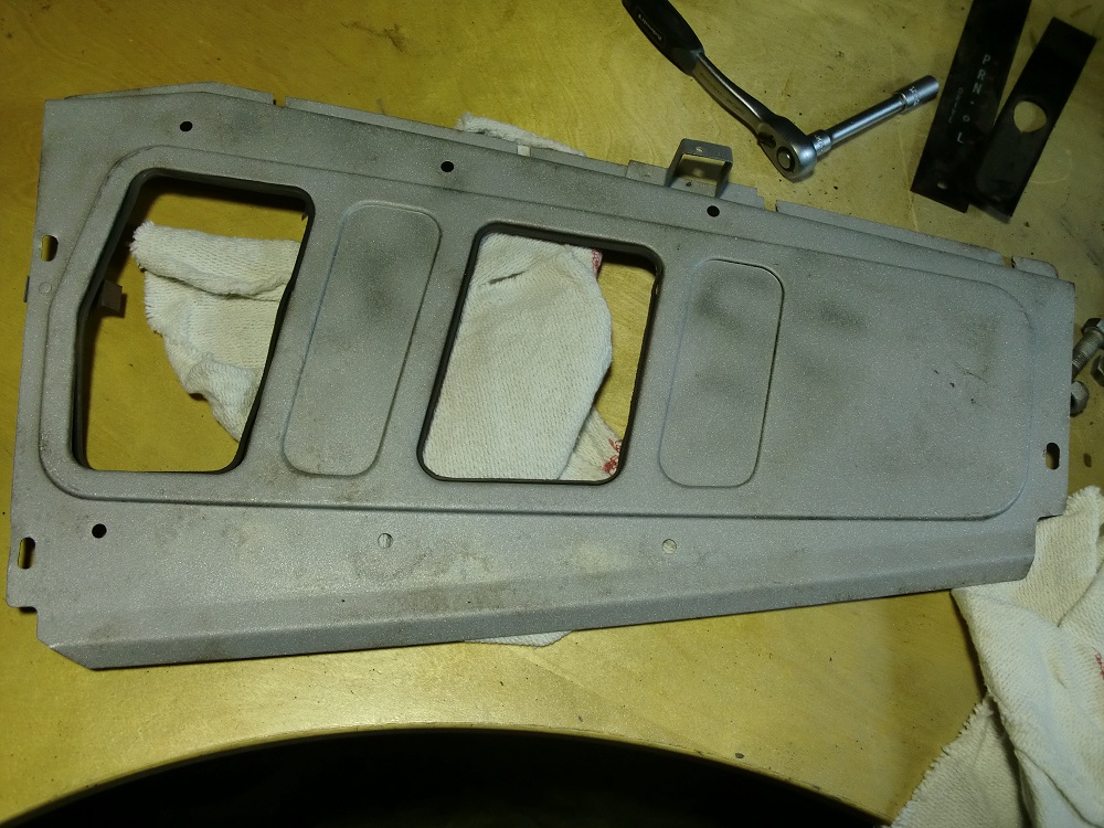

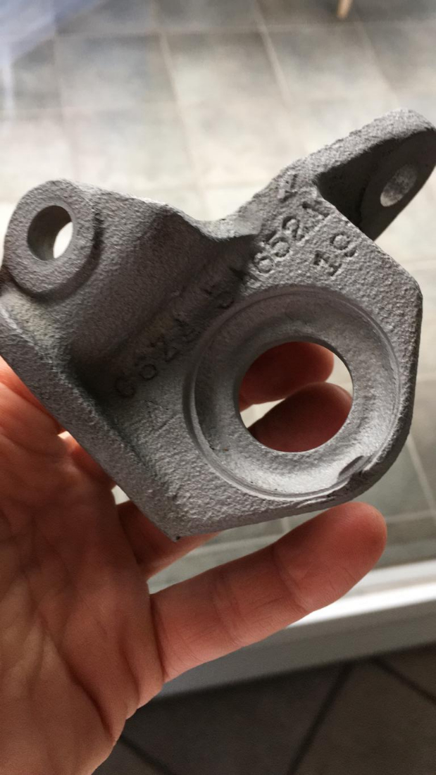

Re: Meine Resto 65 Fastback

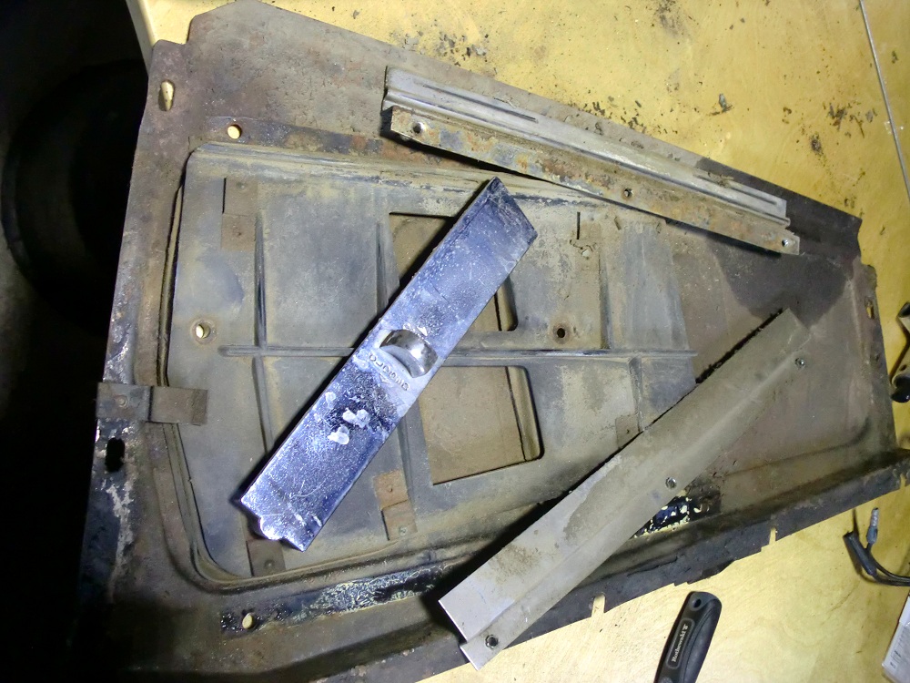

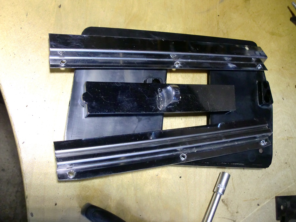

Hallo Leute,

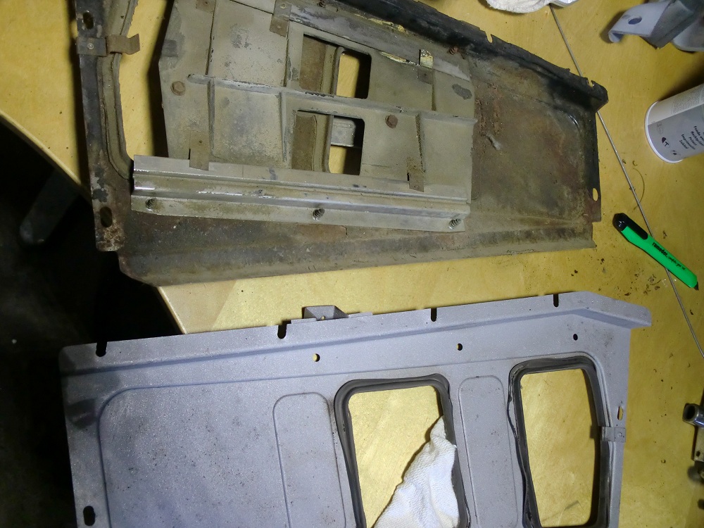

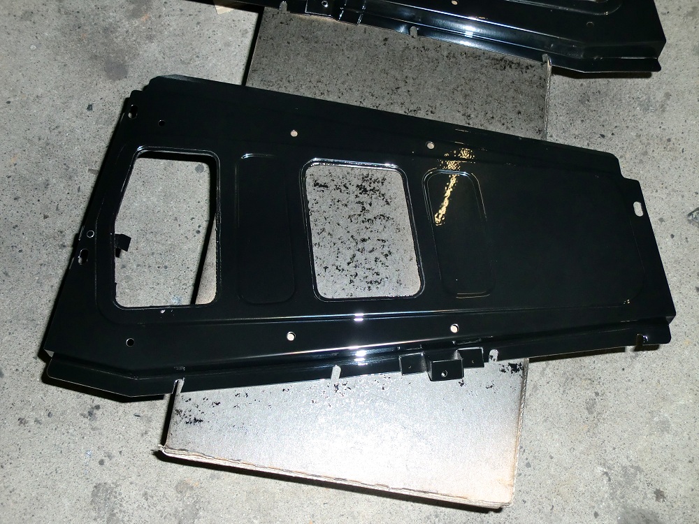

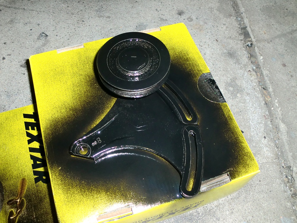

weiter gehts mit dem Reinigen,Strahlen, Grundieren, Lackieren. Heute habe ich meinen Stabi mit Haltern, gestrahlt und grundiert. Dann habe ich die Lufteinlässe aus den Seitenwänden zerlegt, gestrahl, grundiert und lackiert, das Innenleben nach Rusty's Rezept al dente im Ultraschallbecken gereinigt.
Dann noch ein paar Kleinteile lackiert. Hier noch ein paar Bilder, warte immer noch auf meine Teile um den Wählhebel wieder zusammenbauen zu können.Nächste Woche am Freitag werde ich mein Pony bei Lackierer wieder zerlegen, damit er die Einzelteile vorbereiten kann.
- mal wieder was lackiert
- CIMG3379.JPG (393.59 KiB) 2077 mal betrachtet
- gestrahlt und grundiert
- CIMG3363.JPG (239.15 KiB) 2077 mal betrachtet
- vorm Ultraschallreinigen
- CIMG3366.JPG (276.51 KiB) 2077 mal betrachtet
- al dente gereinigt
- CIMG3369.JPG (260.57 KiB) 2077 mal betrachtet
- vorher und nachher
- CIMG3368.JPG (265.82 KiB) 2077 mal betrachtet
- Deckel gestrahlt
- CIMG3367.JPG (292.1 KiB) 2077 mal betrachtet
- Deckel lackiert
- CIMG3377.JPG (330.94 KiB) 2077 mal betrachtet
