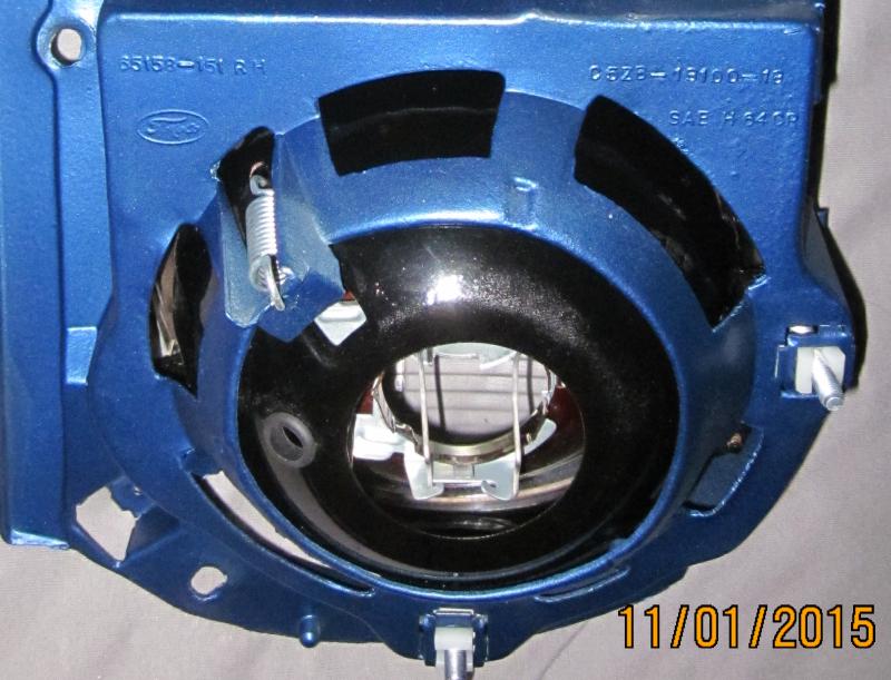

Hi Felix,
schau ich hab es so gemacht. Blech abgewinkelt. Eingeflext, gebogen, wieder zusammengeschweisst und mit Nieten fixiert...
Bei mir war der Halter halt schon ab..

das ist ein 2 Komponentenkleber, den gibt's z.B. bei Amazon.
Löcher zum vernieten würde ich auf jeden Fall bohren

... dann natürlich noch das passende Loch bohren zur richtigen positionierung am Kotflügel....

Wo kommt die Feder vom Topf dran? Hab eben eine Explosionszeichnung gefunden aber bin jetzt unterwegs.

66CON hat geschrieben:
Überlege momentan noch wie die Feder eingeharkt wurde? Was habt ihr mit den ausgerissenen Haltern gemacht?
Der Dateianhang IMG_7631.JPG existiert nicht mehr.
guckst du ;)

Habs eingehakt! Danke

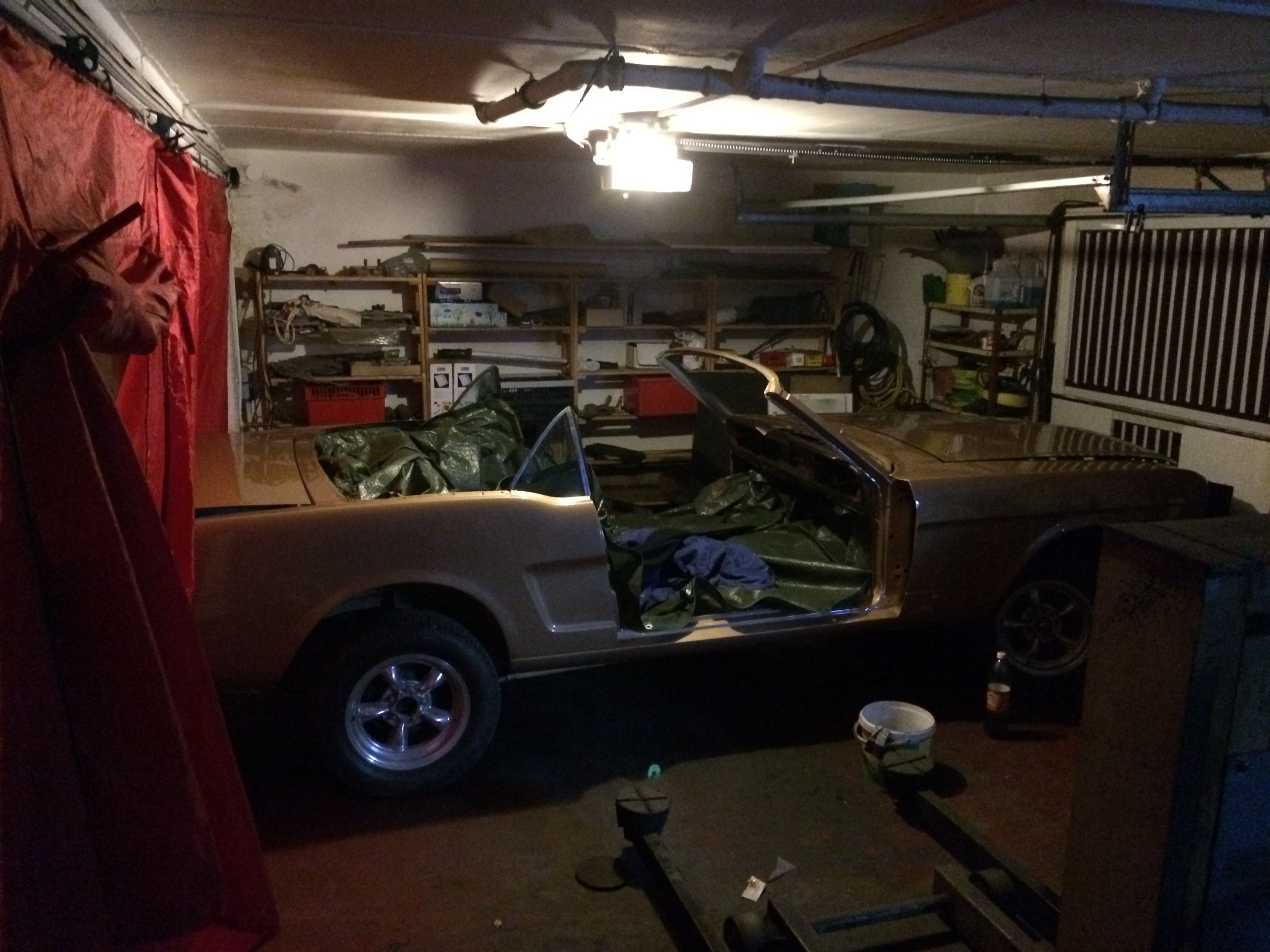

Auto steht jetzt auch wieder im Keller. Hab heute den Innenraum sauber gemacht und wieder abgedeckt. Wie mache ich am besten weiter? Vielleicht erst das Heck montieren. Dann muss ich vorne nochmal wegen der Lenkung schauen und dann das Getriebe an den Motor damit der auch rein kann.

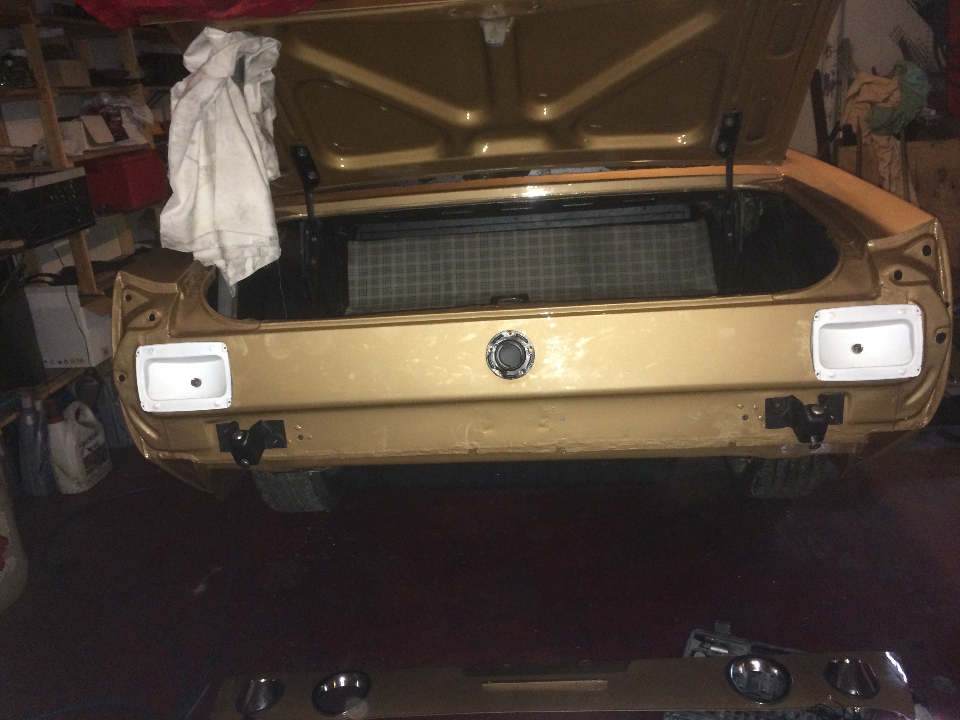

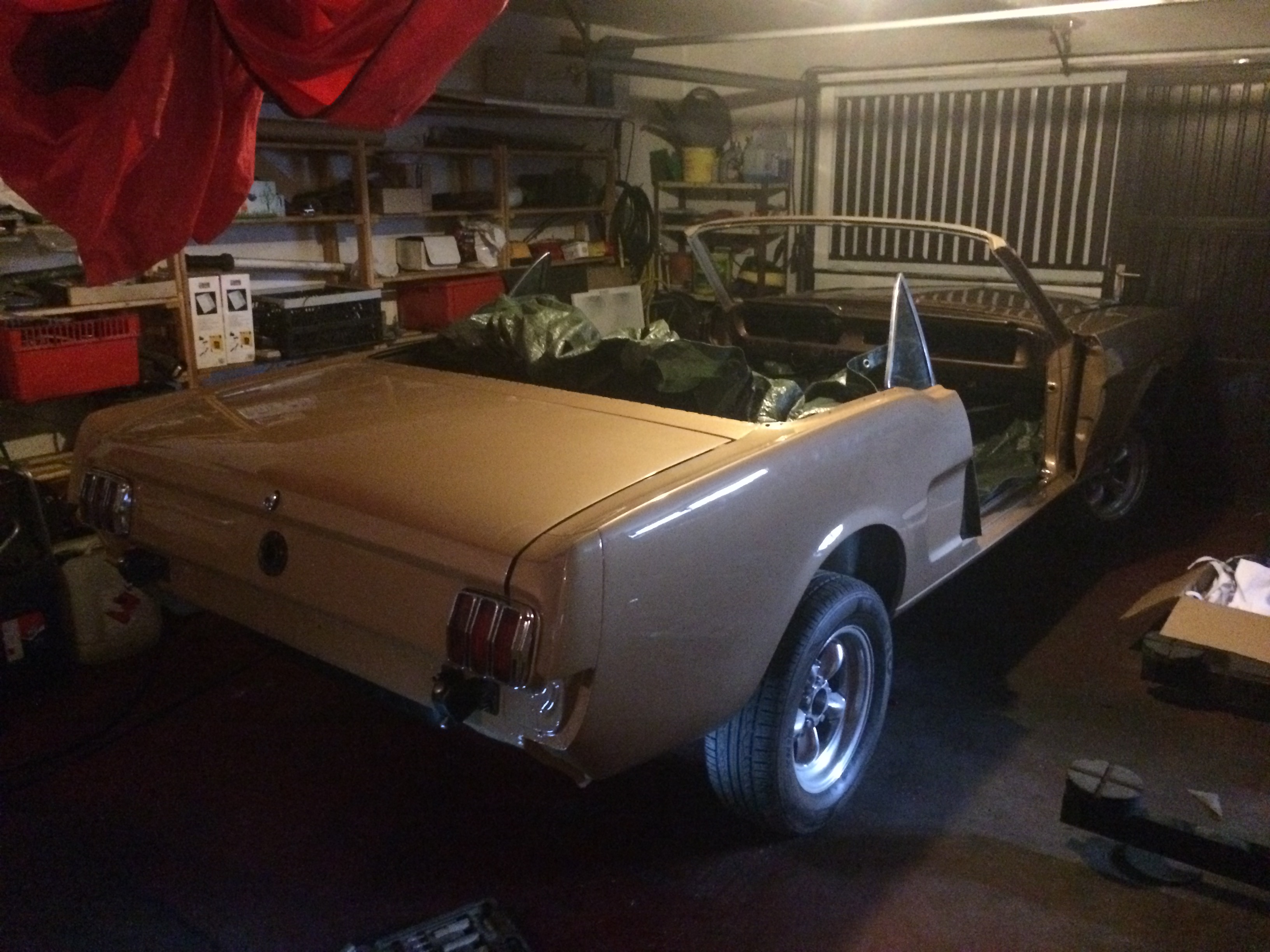

Heute das Heck versucht zu montieren. Zwei Schritte vor und drei zurück. Spaltmaße mache ich später. Leider fehlen mir einige Teile und das Valance passt nicht. Mist.
So sah es bei Feierabend aus

Schritt für Schritt
Schritt für Schritt

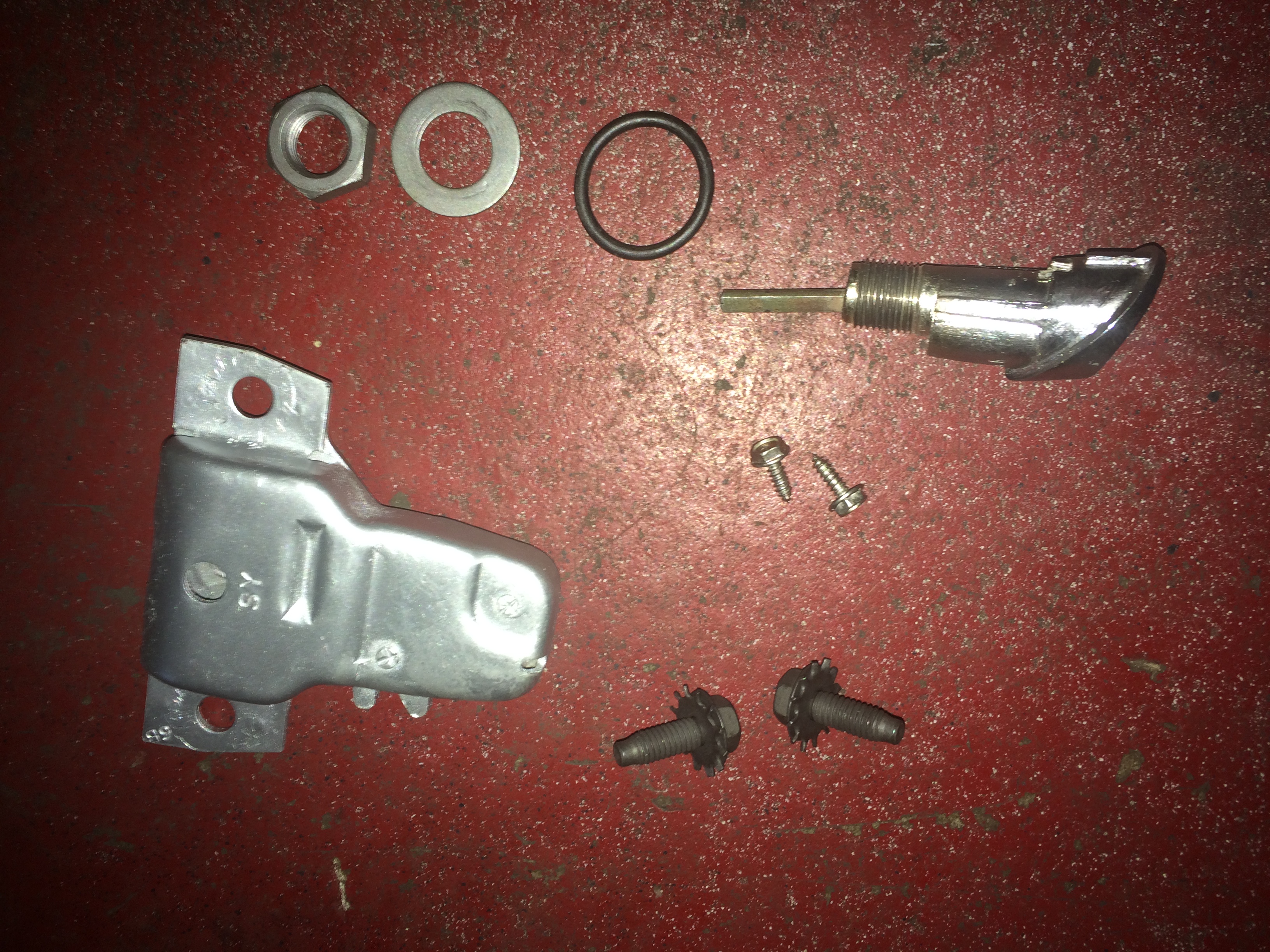

Weiß einer wo die kleinen Schrauben bei der Kofferraumklappe hinkommen? Mit fehlt glaube ich auch das Gegenstück beim Schloss.

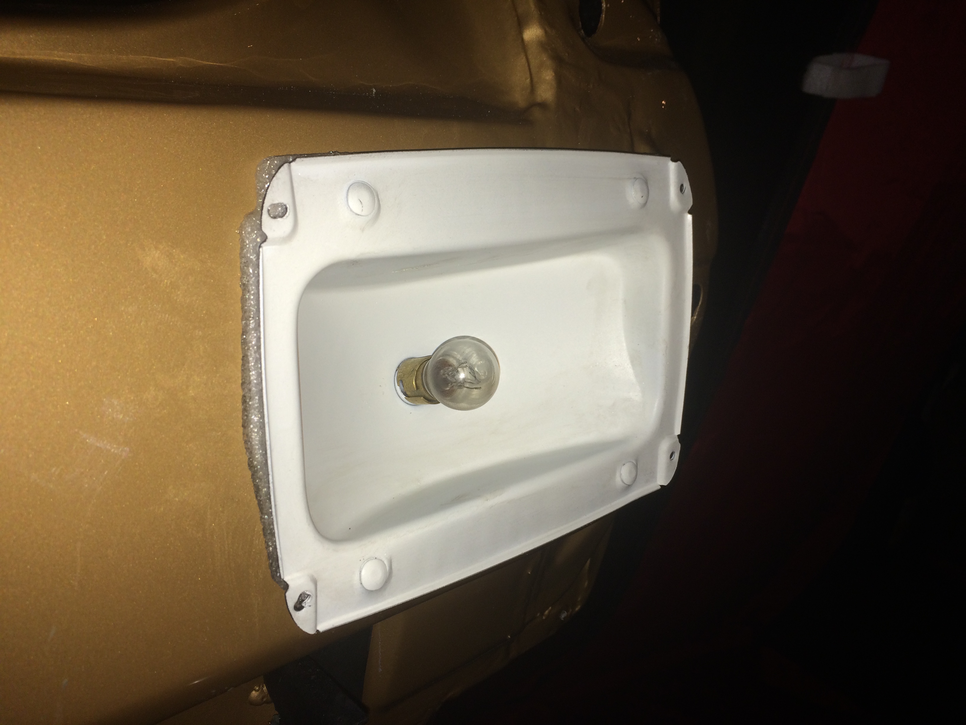

Gib es bei den Chromteilen außen ein oben und unten oder sind die Symmetrisch?

Dei dem chromgehäuse für die Lampen gibt es ein oben und unten. Ich hatte eine Seite falsch montiert daher weiß ich das. Welche jetzt wo ist kann ich nicht sagen eine Top Markierung hab ich nicht gefunden.

Danke. Ich habe nur gemerkt, dass bei einer Seite das rote Glas locker war. Vermutlich ist die Seite dann falsch herum.
