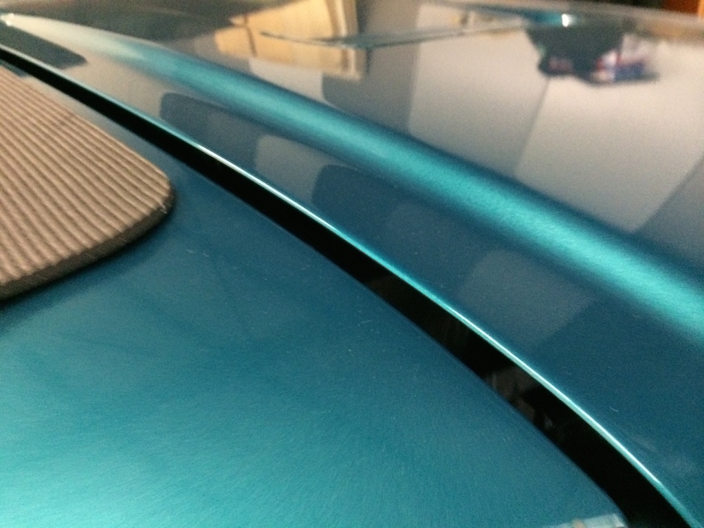

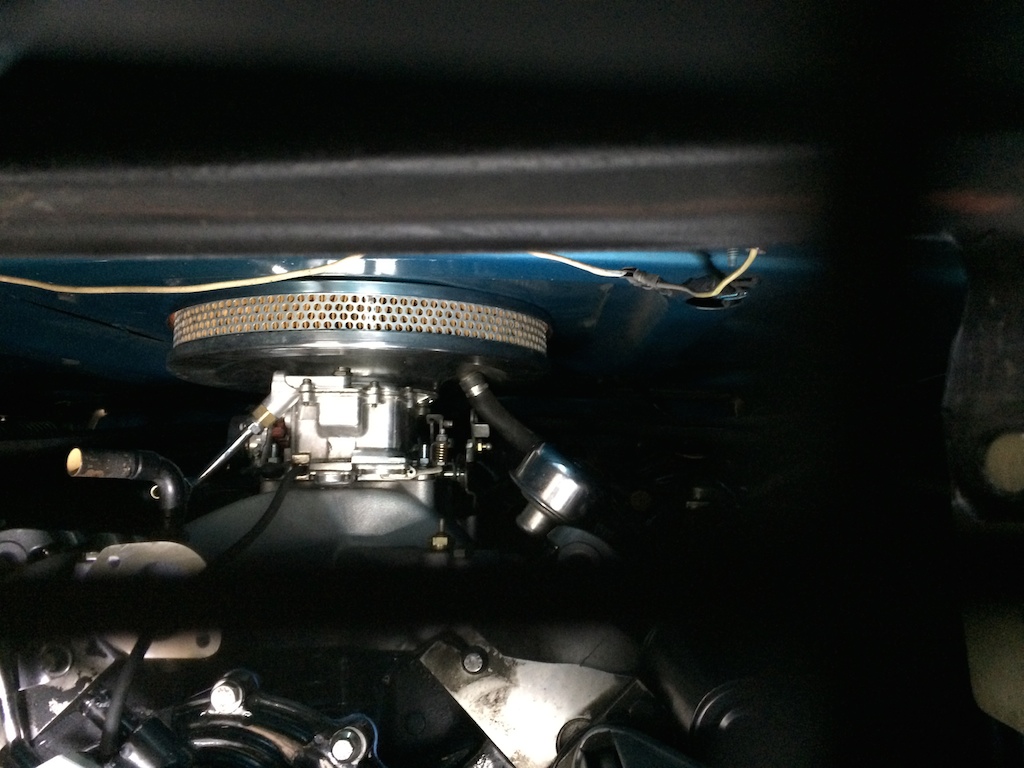

Hallo Zusammen,
heute habe ich endlich noch mal weiter arbeiten können.
Stahlritzel wurde Dank Ralf´s Hilfe auf die Verteilerwelle gebohrt.
Danach habe ich die neue Weiand Spinne montiert, den Vergaser
montiert...., leider ist der Lufi zu hoch.
Der Luftfilter (nur das Innenleben) ist 5 cm hoch.
Gibt es die Biester flacher? Sonst muss ich mir was einfallen lassen..
Die Haube geht nämlich nicht mehr zu... und nein, ich mache keine Hutze drauf... :lol:
Grüße, Timo

Ich glaube, ohne Hutze geht das nicht.
Die Weiand "Stealth " ist evtl. zu hoch (High rise)?
Jan ;)

@timo:
Das Problem habe ich auch gehabt mit meiner edelbrock airgap. Diese habe ich dann gewechselt um das Problem zu beheben.
Bei dir würde sich eine dropped airbase anbieten (gibt es bei summit). Ich habe so eine noch hier liegen, jedoch ist diese auch noch Offset (damit der 14" Luftfilter vom Riesen MSD Zündverteiler weg kommt). In dem Link findest du die, gibt es bestimmt auch als nur dropped.
http://www.summitracing.com/int/parts/a ... /overview/ <-- ist 1,250 inch tiefer
Da rutscht der Luftfilter nicht nur nach unten sondern auch nach hinten^^ dazu gibt es dann diese lustigen Schrauben wo zwei 90 grad Ecken haben :P
Gruß Max

Hallo Max,
Danke für Deine Antwort.
Das lässt ja schonmal hoffen. Nur raffe ich nicht wie das funzen soll.
Ist das Teil von Summit dann quasi nur mein Unterteil vom Lufi und den rest kann ich weiterverwenden?
Ähhh, welche Schrauben meinst Du?
Sorry für die doofe Frage, raffe es aber nicht.
Und bevor ich für die paar Dollar bei Summit bestelle,
will ich nichts vergessen...
Danke.
Grüße, Timo
Mitglied im FMCoG

Hi Timo,
du benötigst lediglich einen Lufi mit Dropped base..
Guggst Du hier:
Sollte jeder Ami Teile Händler da haben.

Hallo Michael,
Bilder sagen bekanntlich mehr als Worte, jetzt gerafft.
Habe keinen bei den Ami Händler gefunden....., aber bei Amazon :shock:
http://www.amazon.de/K-N-85-3549-Grundp ... %2C+Metall
Dann halt da.. :lol:
DANKE!
Grüße, Timo
