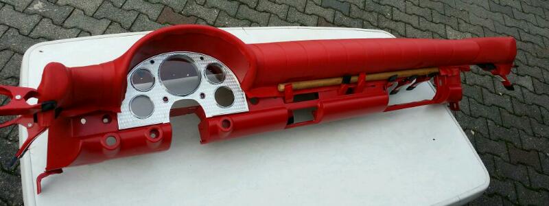

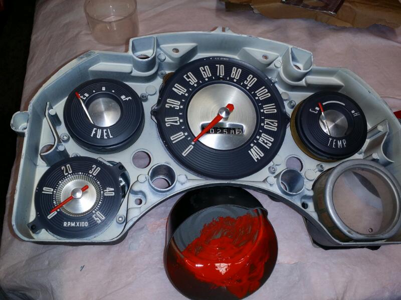

Mit kleinen Schritten geht es weiter.

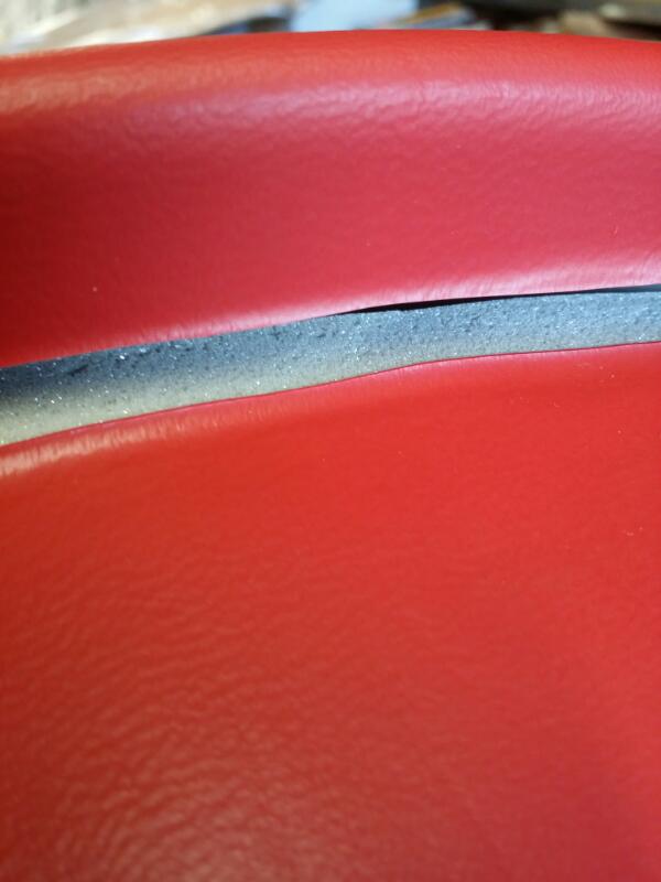

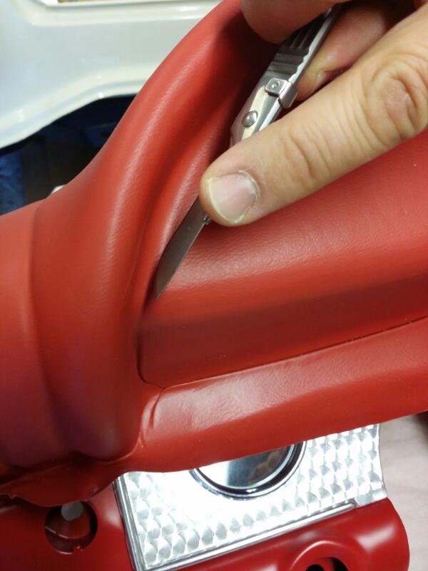

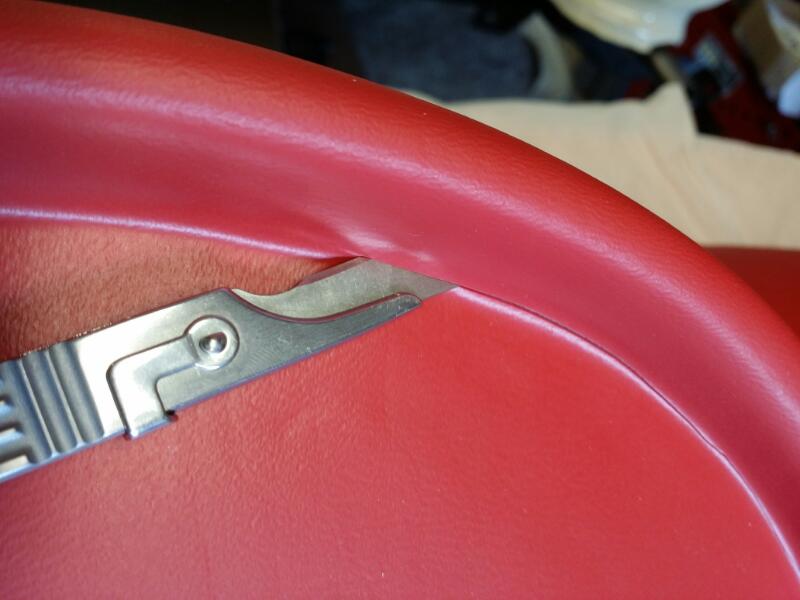

Das Armaturenbrett habe ich mit Profilgummikleber fixiert und die Aussparung der Instrumententafel vorsichtig rausgeschnitten.
Die sehr gute Kontaktfähigkeit des Klebers kann auch zur Panik ausarten, wenn das Dashboard nicht in die perfekte Position geschoben werden kann. Wegen einer kleinen Welle musste ich diese Arbeit nochmals wiederholen und was zum Glück ist soweit alles heil geblieben. Shit happens….!
Ein anderer Kleber der nicht so schnell auslüftet oder aushärtet wäre hier definitiv besser angebracht.
Parallel zu den vorherigen Restaurationen hatte ich bei jeder Bestellung die Gelegenheit genutzt, die Teile für den T-Bird zu organisieren. So ließen sich wenigstens die Frachtkosten minimieren und gleichzeitig mental auf das letzte Projekt vorbereiten :)

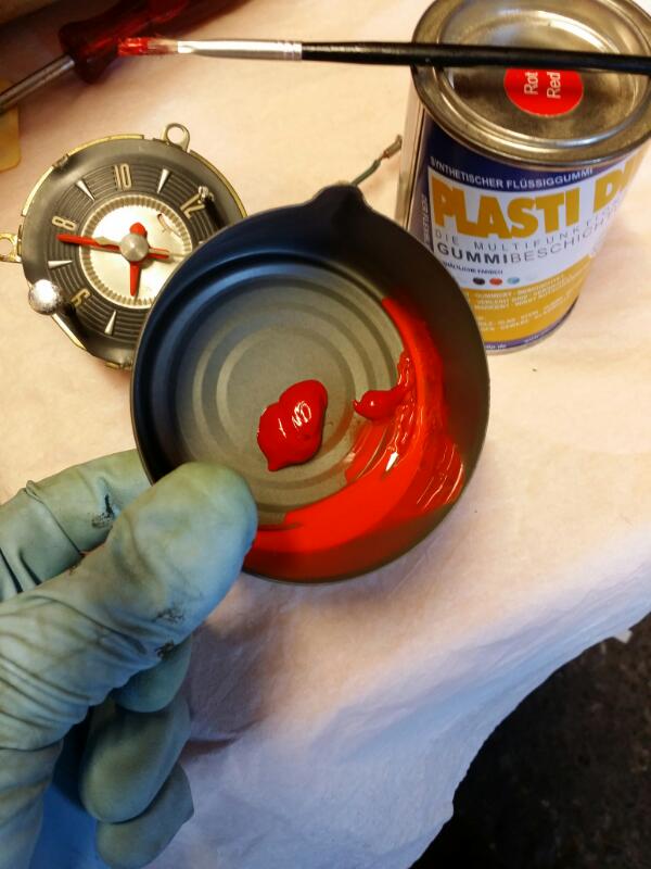

Durch die Hilfsbereitschaft eines Kollegen konnten die Instrumente überprüft werden, nachdem ich vergebens versucht hatte die Uhr einzustellen.
Alles war in Ordnung, nur die Uhr hatte einen Defekt. Wie das Teil genau heißt weiß ich nicht mehr, auf jeden Fall ist es eine Feder für die Taktgebung oder Unruhe, wie auch immer. Die Uhr ging mittlerweile durch drei Hände und keiner hat sich wirklich daran getraut.
Ehrlich gesagt habe ich aktuell auch kein Interesse mehr dieses Teil zum Ticken zu bringen, eher kriege ich einen…… :x

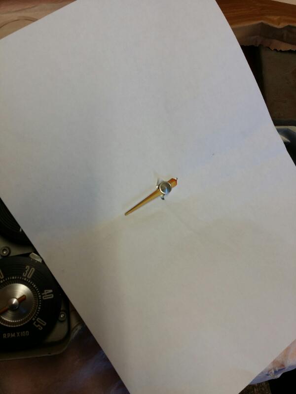

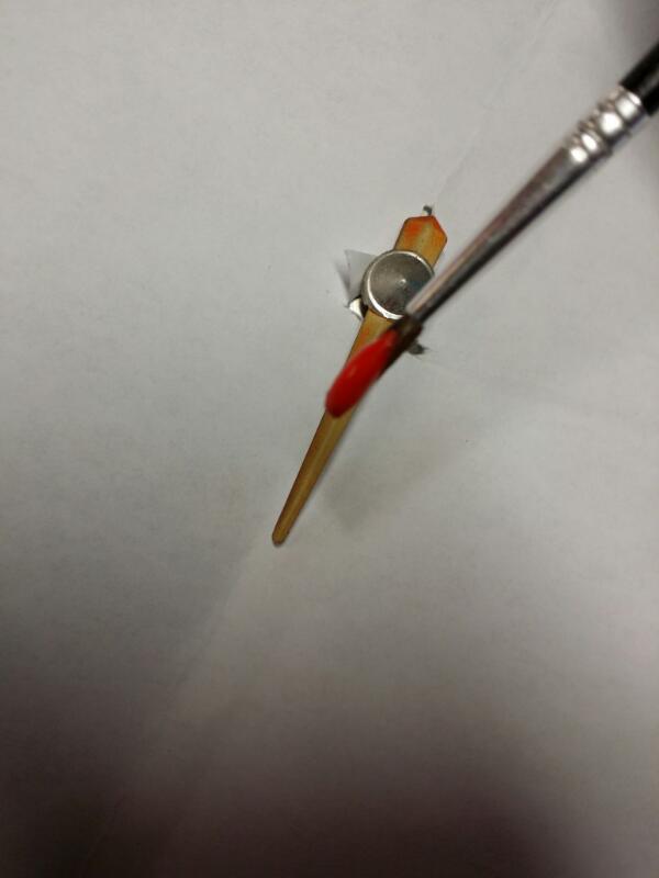

Vor der Installation des Kombiinstrumentes sollten natürlich die ausgeblassten Tachonadeln wieder deutlicher werden. Um die Nadeln nicht kaputt zu verschönern, habe ich diese einfach im eingebauten Zustand mit einem Gemisch aus rotem Plasti Dip und orangener Farbe bemalt.
Es gibt bestimmt bessere Varianten, aber diese waren halt gerade da und das Ergebnis ist auch OK.

Vielleicht findest du hier etwas.
http://omicronclock.auctivacommerce.com/
Da habe ich schon mal für jemand bestellt. Hat super geklappt. Muss aber sagen das ich die Quarz Conversion Kits aktuell nicht finden kann. Wenn nicht mal anschreiben. :)

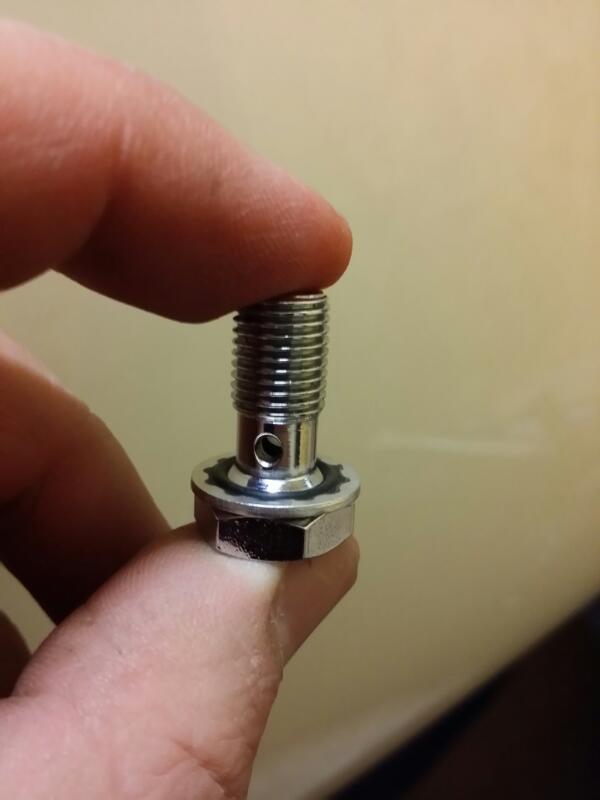

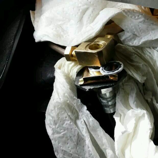

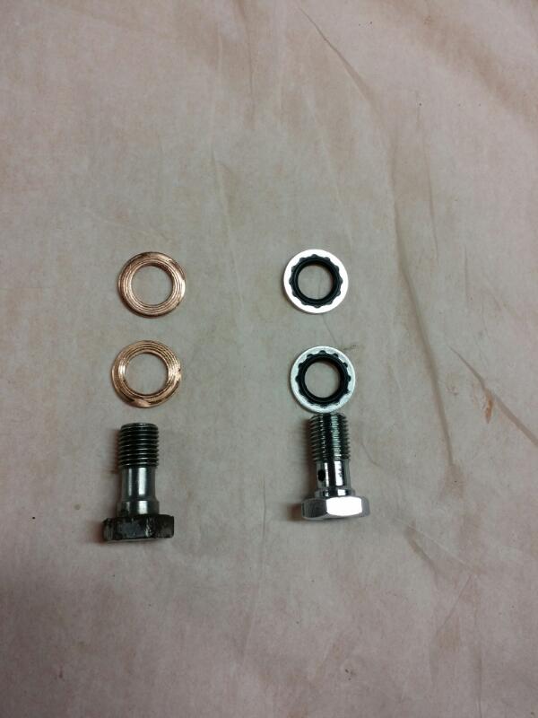

vor ein paar Wochen hatte ich die Bremsanlage geflutet und leider eine Banjoverschraubung nicht dicht bekommen.
Dickere Kupferscheiben nutzten leider auch nichts.
Die Idee eventuell einen Usit-Ring für diese Zwecke zu finden brachte mich auf den richtigen Weg.
Yetzt habe ich in einem Biker-Shop die Patentlösung für dieses Problem gefunden und nennt sich Stat-o-seal. Diese Dichtungen kannte ich nicht.
Die alte Hohlschraube ist auch rausgeflogen und im Gegenzug kam eine Harley Banjoverschraubung an diese Stelle.
Yetzt tropft auch nichts mehr....cooooole Sache !!! :mrgreen:
