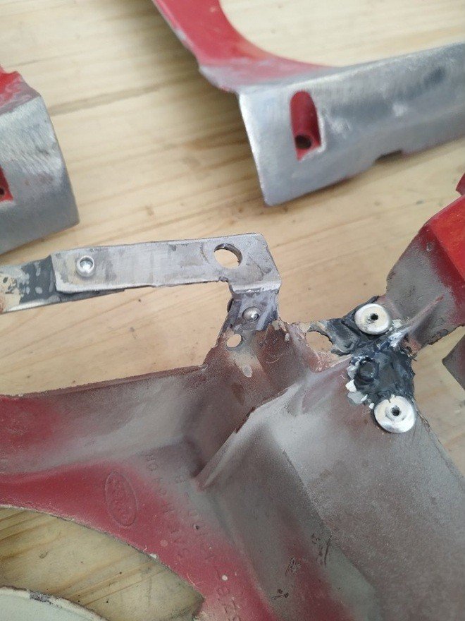

ReMah86 hat geschrieben: ↑So 27. Jul 2025, 10:01 Die Lampenkästen waren an einigen Stellen gerissen oder es haben auch schon Teile gefehlt. Das Material heißt wohl Pot Metall, ein Zinkdruckguss der sich echt Kacke bearbeiten lässt. Hab dann die Empfehlung bekommen die kaputten Stellen mit JB Weld zu kleben und zu nieten. Das ist auch echt stabil geworden, muss die Stellen noch verschleifen...
Bin in diesem Video https://www.youtube.com/watch?v=LAkwNjX ... 9&index=32 über einen Reparatursatz von CALIFORNIA PONY CARS (CPC) gestoßen.
Das scheint wirklich gut zu passen, auch wenn ich das zusätzlich vernieten würde.
Hier ein Link zu dem Rep-Satz https://calponycars.com/collections/196 ... repair-kit
Vielleicht interessant, für den ein oder anderen
Oder zum nachbauen... 8-)

Hab das auch mit dem J-B Weld und Alustreifen auch ganz ok hin bekommen aber für andere sicherlich eine gute Alternative
