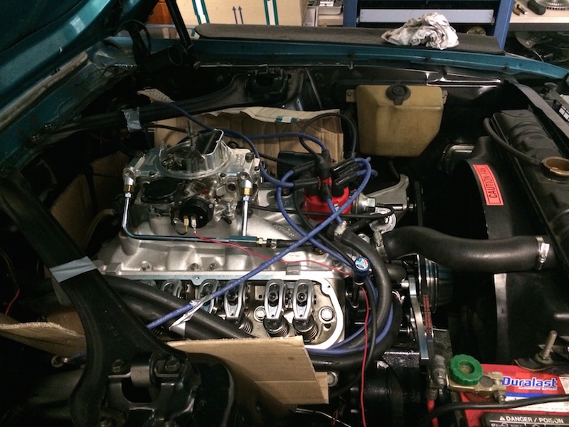

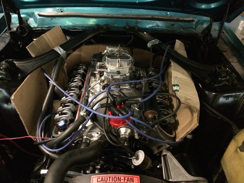

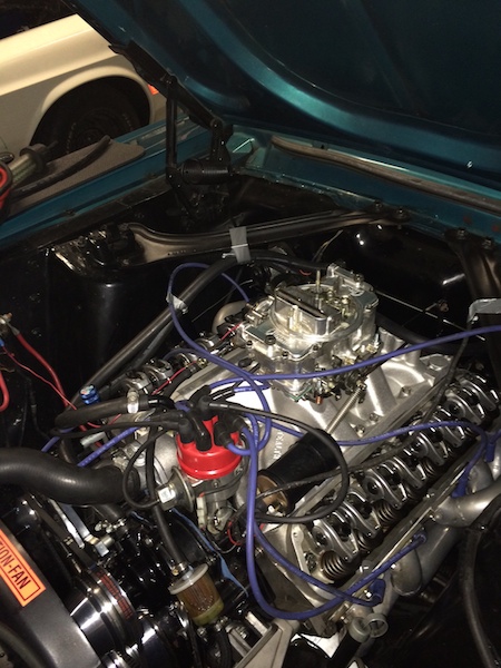

Hallo Jungs,
lange nichts mehr gepostet, wird nochmal Zeit.
Die bestellte K&N Dropped Base Lufischale ist eingetroffen und passt nicht,
der Lochkreis innen ist viel zu groß, na gut neue besorgen.
Dann haben wir gestern die Flatter, den Kühler und den ganzen Rest montiert.
Verteiler richtig reingesteckt, Kabel waren noch in Zündreihenfolge, Pappe
um den Motor rum (Ventildeckel waren noch ab, um evtl. klappernde Ventile zu lokalisieren)
und rum mit dem Zündschlüssel.....
Foto 1.JPG (203.91 KiB) 1072 mal betrachtet
Foto 2.JPG (204.07 KiB) 1072 mal betrachtet
Foto 3.JPG (135.58 KiB) 1072 mal betrachtet
Die Spannung war groß....., lange georgelt, war ja noch kein Sprit im Vergaser,
aber nicht schlimm, dann kommt überall schonmal Öl an...
Fehlzündung..., ja der will, nochmal....., Flamme aus dem Vergaser......, jaa....., komm schon....,
riesen Geschepper aus dem Auspuff.... OK, hier stimmt was nicht...
Verteilerdeckel runter...., warum ist der Verteiler um 180 Grad verdreht... :shock: ,
haben doch extra drauf geachtet....
OK, Kabel neu aufgesteckt..., Schlüssel gedreht.... und schwupp war das Teil da.
Er läuft zwar noch nicht sehr rund, aber er ist angesprungen, nichts hat sich schlimm
angehört, er stottert zwar noch ein bisschen, aber den Rest stellen wir noch ein.
