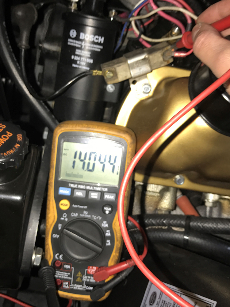

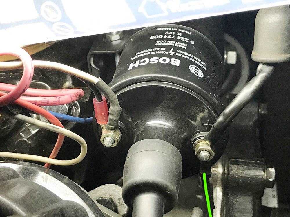

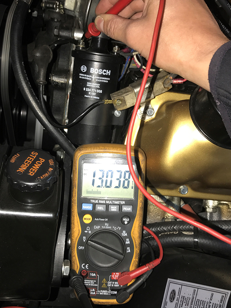

So habe gerade mal die Mittagspause genutzt:
Die Kabel sind doch alle korrekt angeschlossen und ich habe mich vertan. Das schwarze mit der roten Krimpung geht an die Pertronix. Das Kabel was man nicht gesehen hat geht an den +Pol der Zündspule (jetzt auch in grün). Am Minuspol ist somit nur das schwarze Kabel der Pertronix und der Drehzahlmesser. Ist das auch der TACH Pol an der Spule? Der Widerstand vom +Pol zum -Pol ist 3,3 Ohm. Vor dem Widerstand liegt eine Spannung von 14Volt an. Dahinter an der Spule dann noch 13Volt. Ergo eine neue Spule uns alles ist gut?
Startanhebung wieder rausschmeißen? Oder drin lassen weil es Volt schluckt? +Kabel von der Petronix noch direkt an die Spule anstatt vor den Widerstand?

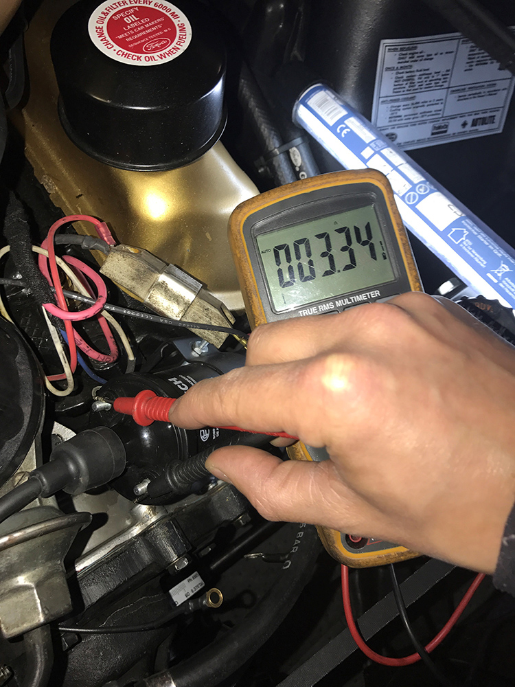

Hallo Felix,
danke für die Bilder, jetzt ist es eindeutig zu erkennen. Die Verkabelung passt, nicht verändern. Die Startanhebung solltest Du drin lassen. Auch der Anschluss für den Tach ist OK (der darf am Minus-Anschluss bleiben.)
Damit bleibt die Zündspule zu prüfen. 3,3 Ohm sind da etwas viel für unsere Motoren. Die anderen, vorher genannten Zündspulen werden besser passen.
Allerdings... Ganz richtig wäre es, diese mit einem höheren Vorwiderstand von ca. 1,4 Ohm anzuschließen, denn das entspräche dann dem pinken Widerstandskabel.
Ich persönlich würde es aber ausprobieren und auch diese Spulen mit dem kleineren Vorwiderstand betreiben.
Wenn Dir aber das ganze getausche der Spulen passend zu dem jeweiligen Vorwiderstand mittlerweile zu viel wird, kannst Du auch auf eine Zündspule umsteigen, die für den Betrieb ohne Vorwiderstand gedacht ist ... z.B. Flame-Thrower.
Oder Du nimmst die MSD Blaster 2, die kann/soll mit einen Vorwiderstand von 0,6 bis 0,8 Ohm betrieben werden.
Noch etwas. Ich denke die Verkabelung bzw. Zündspule ist möglicherweise nicht der (alleinige) Grund für das schlechte Startverhalten bei warmem Motor. Da könnte durchaus noch ein anderes Problem bestehen - ggf. Dampfblasen in der Benzinleitung oder Sprit der nach dem abstellen mit warmen Motor in den Ansaugtrakt gelangt.
Und, wie groß ist der Kontaktabstand der Zündkerzen? 0,9 bis 1mm wäre mal in die richtige Richtung...

Ok super Danke. Wieivel Ohm sollte die Spule denn im optimalsten Fall haben?AJ-C289 hat geschrieben:Hallo Felix,

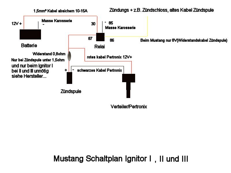

Hi
Ich denke auch kein Zündungsproblem sondern Dampfblasen, es wird also die Benzinleitung oder Vergaser zu heiß.
Hier noch mal alle Wichtigen Pertronix Infos und der Schaltplan wie ich sie immer anschließen würde.
- ein Relai funktioniert bis 5V also die sicherste Variante beim Anschluss und man hat eine sichere und belastbare 12V Quelle für alles mögliche
-Zündkabel vom 1985 5.0HO Motorkraft Rockauto...20€
-Zündspule je nach Pertronix aber 1,5Ohm ohne Vorwiderstand geht bei allen, mehr Ohm möglichst nicht, weniger geht nur bei der PII und PIII meine Empfehlung die PIII und MSD Blaster II 0,7OHM alles an 12V ohne Vorwiderstand!
Zündspulen gibt es viele bei ebay D von Bosch Beru ab 30€ z.B. Bosch Hochleistungszündspule 0221119027 die hat aber 3Ohm also nicht optimal ist aber für 12V und geht eigentlich immer.
