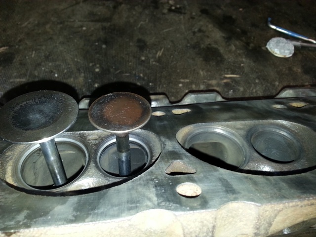

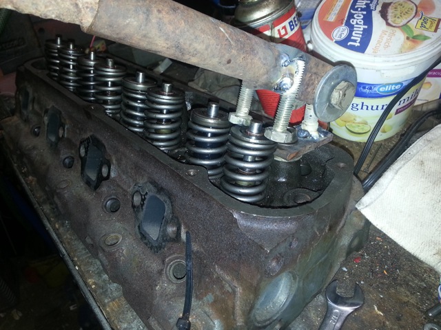

- Was man selbst bauen kann wird auch selbst gebaut... hat TOP funktioniert... es möge beginnen ventile raus, neu einschleifen und ALLES reinigen ;) danach neue ventilschaftdichtungen und wieder zusammen setzen
- 20131007_205619.jpg (120.68 KiB) 2737 mal betrachtet

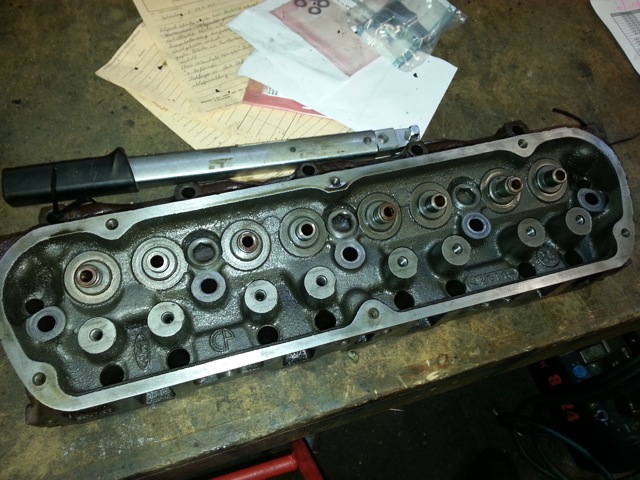

- Zerlegter und schon Gereinigter Kopf

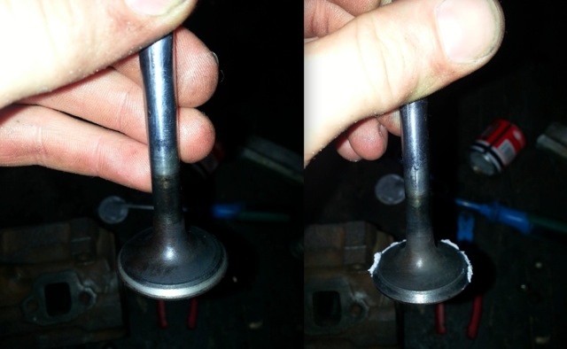

- Vergleich links nach dem Einschleifen rechts vor dem Einschleifen

- Eingeschliffene Ventilsitze links neu rechts alt. Ventile sehen auf dem bild ein bisschen verrrostet aus sind sie aber nicht ;)
