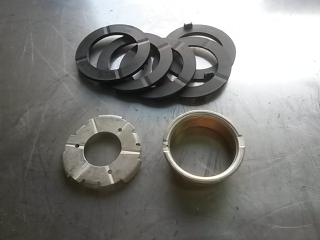

Noch eine Frage: Mein Endspiel ist groß, sehr groß....
Was passiert, wenn ich mit zu großem Endspiel fahre?
Leider sind die Anlaufscheiben (bei einer ist kaum noch Kupfer drauf) nirgends lieferbar...Ich wollte die in Ruhe besogen, jetzt aber erstmal den Sommer geniessen und dann im Herbst das machen. Was kann passieren, wenn ich das ein paar hundert Kilometer aufschiebe?
Gruß, Dirk

Bestell bei Rockauto die Teile sind dann Mittwoch da mit !Fedex!
Das Getriebe mit defekten Thrust Bearings zusammen zubauen ist Blödsinn.
Das Endspiel wird dann auch nur über die Plasitikscheiben hinter der Ölpumpe eingestellt.
Gruß Tobi

Rock Auto hat sie wohl nicht, eventuell Speedshop HH.
Ich hab im Notfall diese noch da.
Gruß Tobi

Ich habe nachgemessen: 1,7 mm Endspiel....
Tobi, du haste eine mail!
Viele Grüße, Dirk

Getriebeendspiel ist jetzt eingestellt auf 0,6 mm. Ich brauchte von Tobi die dickste Scheibe.
Allerdings musste ich die beiden Nasen an der Scheibe wegdremeln, da meine Ölpumpe keine Nut hat, wo diese reinfassen könnten.
Gibt es einen Zeitpunkt, ab wo diese Nut vorhanden war?
Ich habe mir über ebay USA einen kompletten Satz Einstellscheiben und Druckscheiben für $50,- inkl Versand bestellt, da die Druckscheibe von Tobi auch nicht passte..
Aber das Getriebe läuft erstmal und der nächste Winter kommt bestimmt!
