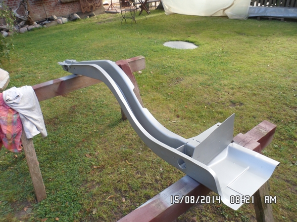

Hey Bent, wo hast du die denn her.
Hatte meine Framerails damals bei Ponyparts bestellt, lauf Abbildung auch in einem Stück....gekommen sind dann aber 2 dreiteilige die von den Amis zusammen geschweißt wurden...und dann auch noch welche für nen Coupe...das hat mich fast 3 Tage Zeit gekostet Blech zu organisieren und sie für mein Convertible zu verstärken.
Sehen schick aus so in einem Stück ;)
Gruß Thomas.

Hallo Thomas,
den hinteren Rahmen gab's bei Cubic Inch, die scheinen inzwischen aber von der Bildfläche verschwunden zu sein.
Geringe Umbaumaßnahmen waren aber auch hier nötig (Halter für Bremsseil musste ab, gibt's so nicht beim 66er).
Ansonsten fand ich das Teil ok, vor allem wollte mein Tüv'er den Rahmen nicht gestückt.
Aber das ist eine andere Geschichte....
Gruß Bent

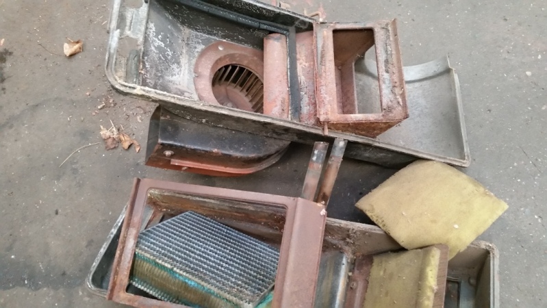

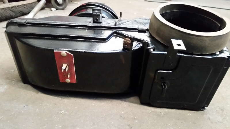

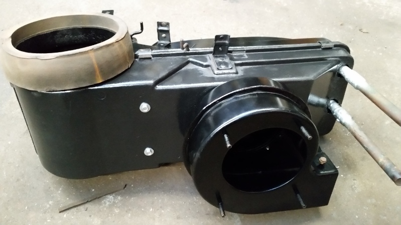

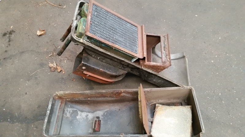

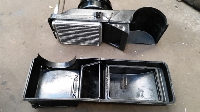

da ich im Moment nicht genug Zeit hatte an der Karosse weiter zu machen und auf Arbeit nicht viel los war, dachte ich mir, ich nehme mir mal etwas Beschäfftigung mit.
Ich hab fix die Heizung, die mir eh im Wege war, ausgebaut und auf Arbeit überarbeitet.
Leider stellte ich dabei fest, das der Gebläsemotor völlig Schrott ist (festgerostet, Kohlebürsten runter und der Schutzlack der Wicklungen weg).
Zum Glück gibts ja Mitglieder die sowas noch liegen haben und ich hoffe das ich den guten gebrauchten anfang nächster Woche bekomme und dann alles wieder komplett ist.
Gruß Thomas.

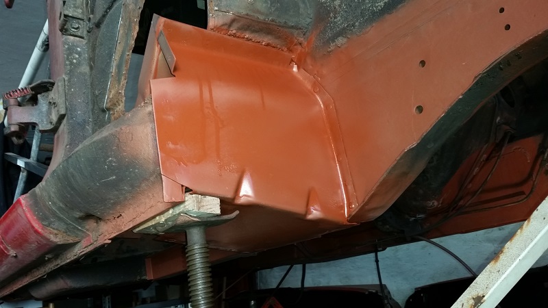

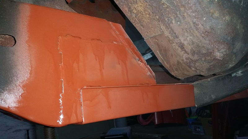

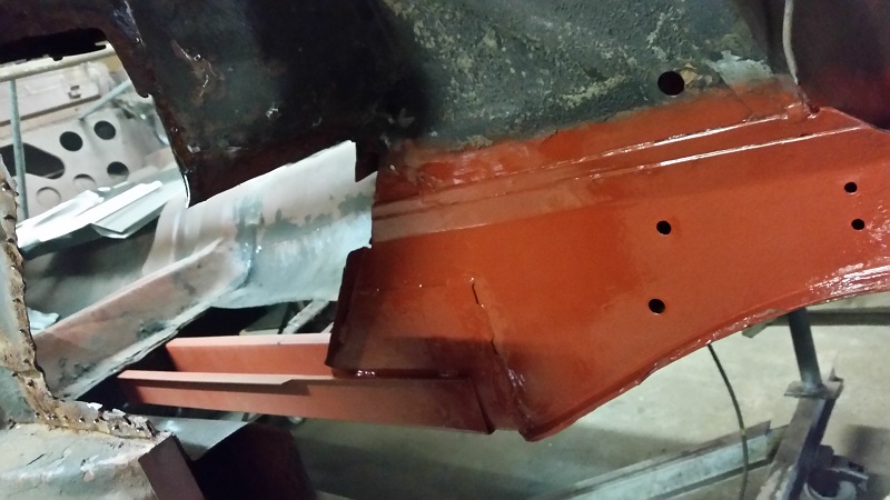

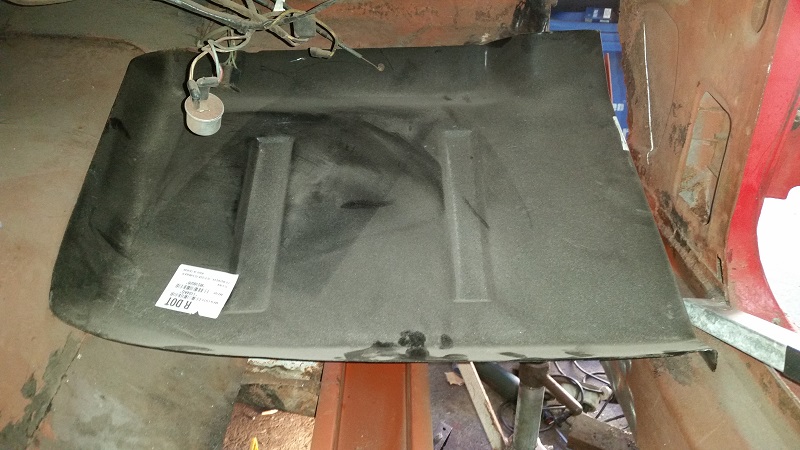

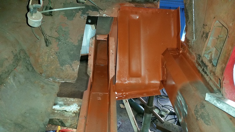

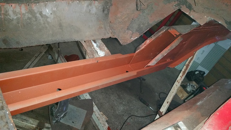

Letztes Wochenende kam ich endlich mal wieder zum weiter machen.
Ich mußte den teilweise in Rost umgewandelten Längsträger instandsetzen und erneuern.
Danach dann noch die Torquebox rein.
Das Übergangsblech vom Flor zur Firewall bremste mich dann leider wieder wegen Passungenauigkeit zeitlich aus. Aber daran habe ich mich bei den Amiteilen schon gewöhnt.
Aber seht selbst.
vermisse irgendwie die Aussparung für den Innenschweller ;)
Gruß Thomas.

Über Meinungen, Anregungen oder Hinweise würde ich mich freuen :roll:
