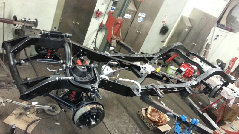

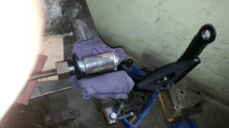

Die Buchsen der Querlenker eingepresst bzw. Gezogen. Leider gab es hier keine Auswahlmöglichkeiten an Material, daher einfache Gummibuchsen. Ich hätte den Dreher Markus schon vorher kennenlernen sollen. :D

Jetzt überspringen wir einfach mal viele Details. Bremsleitungen bzw. Benzinleitung aus Kunifer angefertigt. etc...
Teile gibt es übrigens auch dort wo die Mustangteile verkauft werden. Einige haben sich aber mehr spezialisiert.
Falls es hier Anregungen und Fragen gibt, nur zu... :)

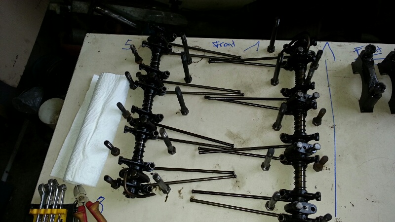

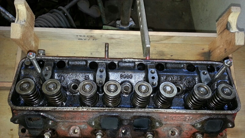

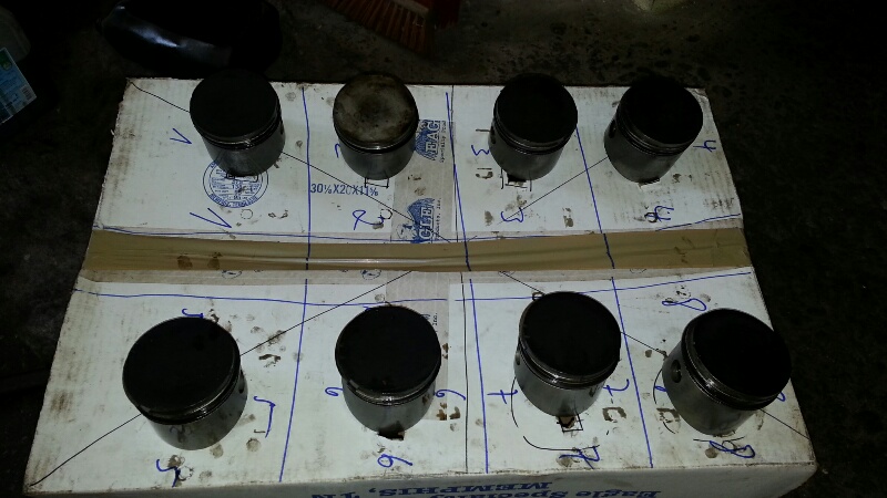

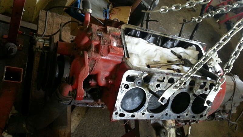

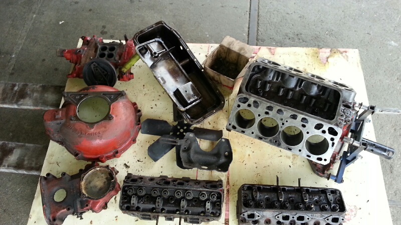

Demontage der Motorteile
5R09K
Beiträge: 521
Registriert: So 8. Jun 2014, 08:51
Re: 1957 Ford Thunderbird
Beitrag von 5R09K »

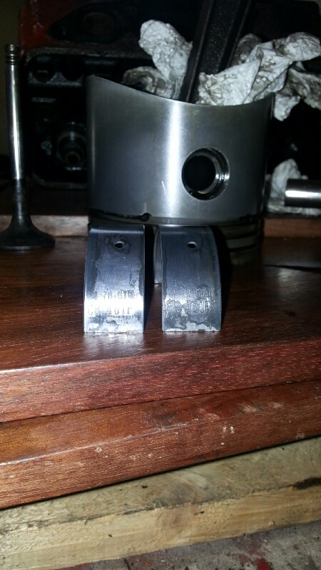

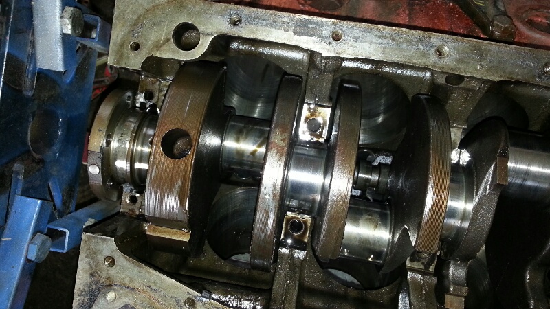

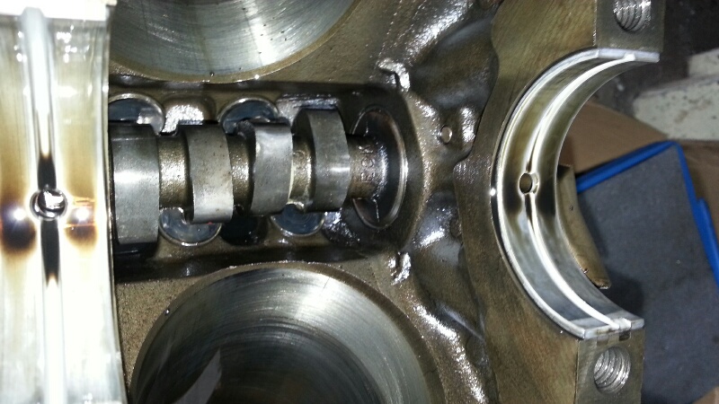

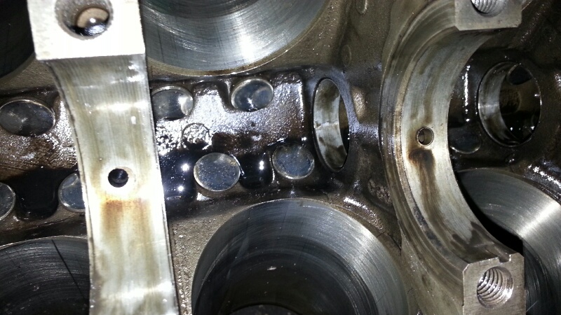

Guter Anblick. Ich hatte mir den Zustand schlimmer vorgestellt.
Alle Lagerschalen haben einen Untermass von 010. Man achte auf das Produktionsjahr der Schalen. 1978.
So wie die Schalen und der Rest der Innenflächen aussehen,dürfte der Motor nach der letzten Revidierung nicht viel gefahren sein.

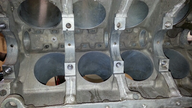

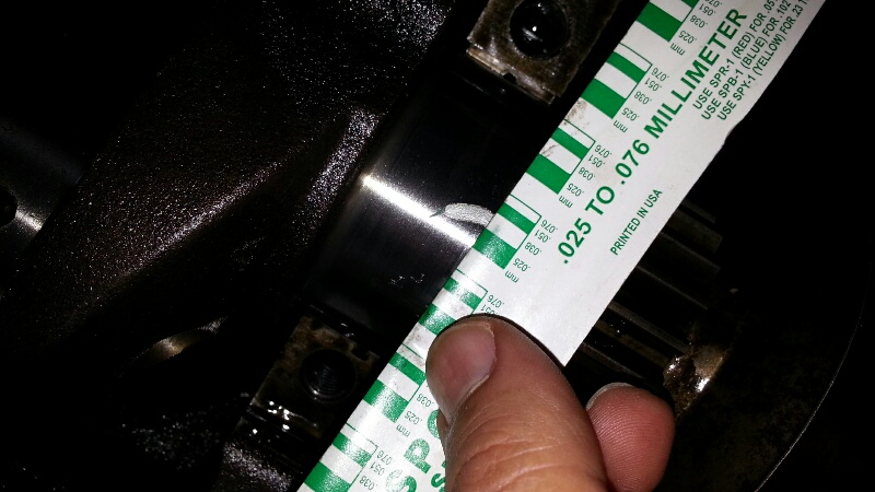

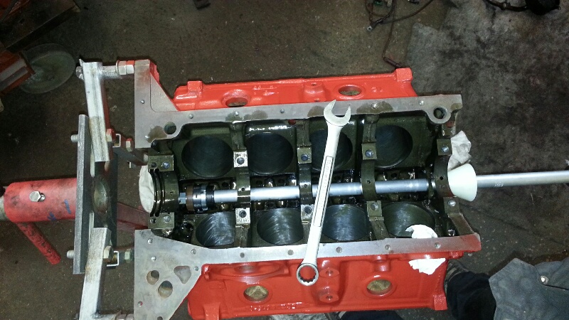

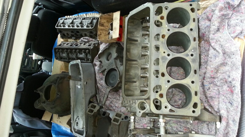

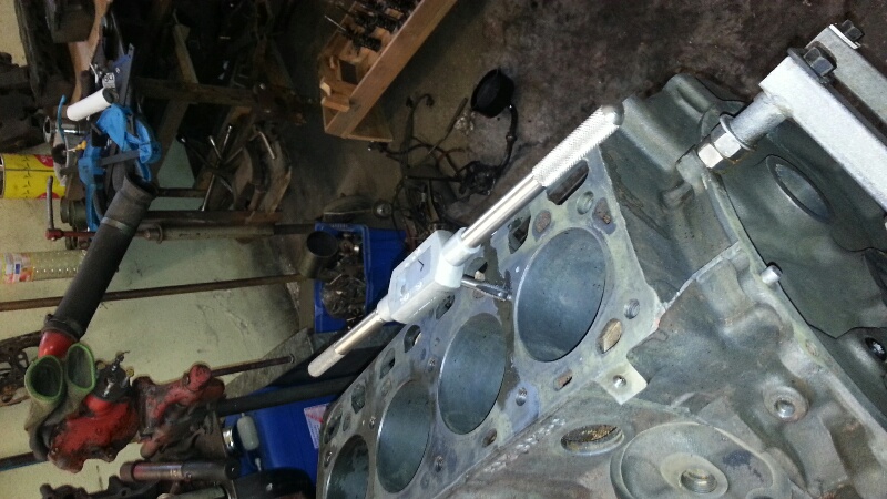

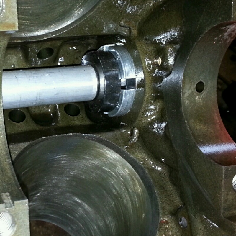

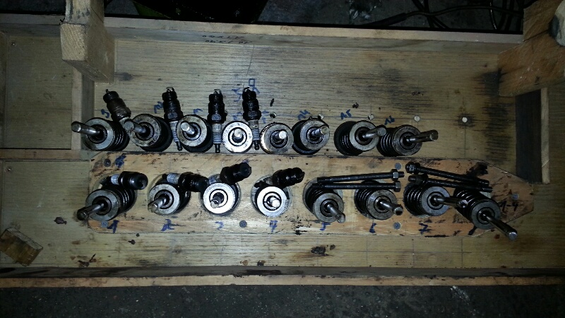

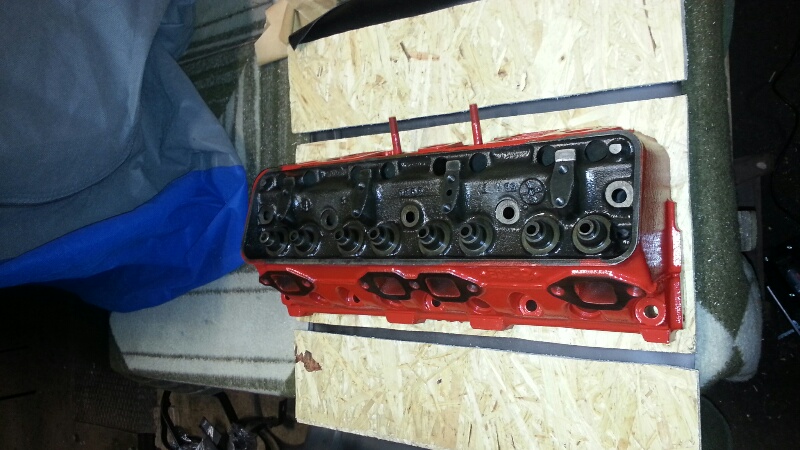

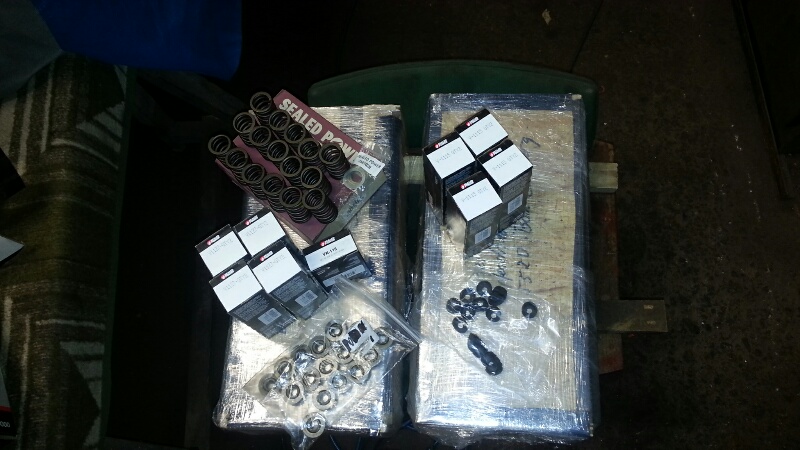

Nach der Kontrolle aller Tolleranzen hab ich die Motorblockteile einer chemischen Reinigung unterzogen, um auch sicherzustellen, dass alle Kanäle frei werden. Der Vorteil ist auch, dass eventuell vorhandene Risse deutlich zu erkennen sind. Was zum Glück war es nicht der Fall.
Nach dem Säubern der Gewinde wurde der Motorblock und die Zylinderköpfe an Motorinstandsetzerfirmen abgegeben.
Beim Motorblock war nur ein Honen doch tatsächlich ausreichend.
Bei den Zylinderköpfen wurden sowohl die Führungen als auch die Sitze überarbeitet. Hierbei kamen auch gerade neue Teile zum Einsatz.
Den Motorblock bekam ich nach dem Honen wieder zurück und ich konnte meine Arbeit relativ flott weiterführen.
