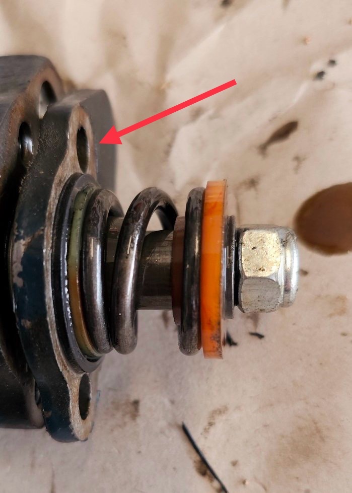

Ich würde weiterhin ein Problem im Steuerventil vermuten. Die Teile im Steuerventil müssen leichtgänging sein - evtl. Grate oder Riefen an den Bauteilen beeinträchtigen die Funktion.
Hier findest Du ein paar hilfreiche Tips - auch Bilder von defekten oder verschlissenen Teilen: https://www.stangerssite.com/steeringsysteminfo.html
Bild BildBild
