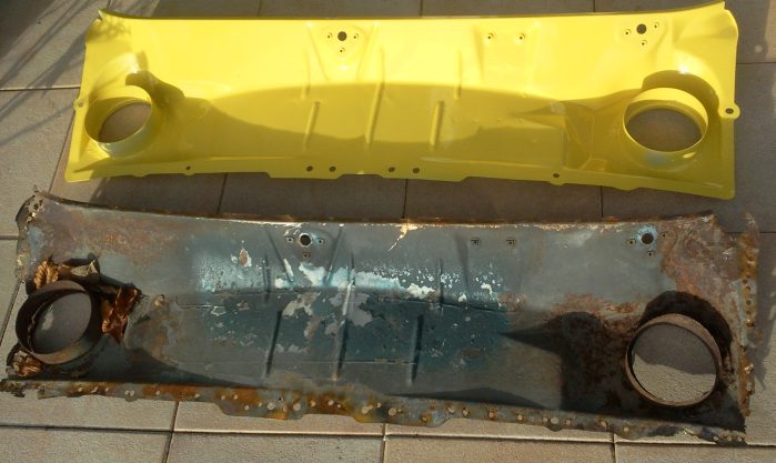

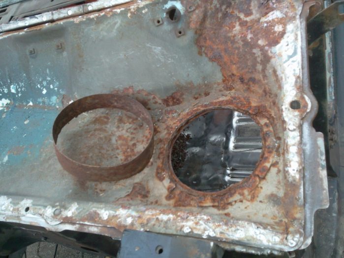

Ich habe mir EWIG Zeit gelassen und zu dem ganzen Thema Lack-Aufbau und Rostschutz viele Meinungen eingeholt.
Habe mich dafür entschieden, die ganze Karosserie direkt nach dem Strahlen (bei mir war es Kunststoffgranulatstrahlen / nur an den Rostflecken wurde Glasperl-gestrahlt)
mit EP-Grundierfüller 2K von STANDOX zu grundieren. Das haben mir so auch die meisten Profis geraten.
Ich würde eher auf moderne "deutsche Chemie" setzen als auf irgendwelche amerikanischen Wunderfläschchen a la Brantho Korrupt . Aber das sprichst Du ja mit Deinem Lackierer ab
Erste Wahl wäre, die ganze Karosse in ein Entlackungsbad / Entrostungsbad/ KTL-Bad zu tauchen. Die Preise liegen aber momentan bei ca. 5000Euro.
Was ich Dir trotz allem empfehlen würde: Nimm Dir jetz die Zeit und mache die Cowl Vents auf. Besser kommst Du nie wieder dran.
Viele Grüße Dirk

Jupp... so sah es bei mir aus:
- Foto2260_kk.jpg (93.45 KiB) 1878 mal betrachtet
- Foto2260_kkk.jpg (117.29 KiB) 1878 mal betrachtet

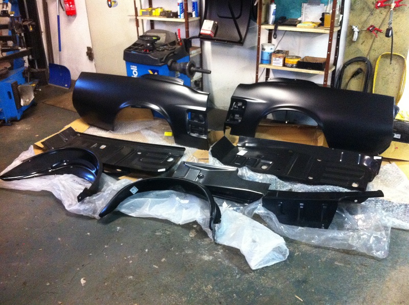

Oha, ja sieht echt gar nicht schön aus bei euren Cowl Vents! Dann werd ich die auch mal öffnen und schauen was sich bei mir verbirgt!
Gestern sind meine Blechteile gekommen, endlich kanns losgehen
- image (2).jpg (230.94 KiB) 1852 mal betrachtet

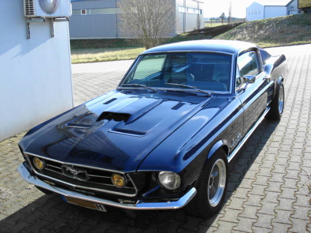

ich würde sagen, das sollte jeder nach seinem Geschmack machen (oder auch nicht) und sich nicht reinquasseln lassen.
Grundsätzlich gilt wohl, dass es Probleme beim TÜV geben kann, wenn man die Motorhaube tatsächlich öffnet,
das heißt, dem Vergaser Luft zufächelt.
Dann hat man theoretisch ein geändertes Abgasverhalten.
Einige Hutzen sind nur Attrappen und bremsen theoretisch das Auto
Ich werde es so machen auf meinem 67er (Die Hutze hab ich schon gekauft):
- 8a16_27.jpg (51.93 KiB) 1806 mal betrachtet
