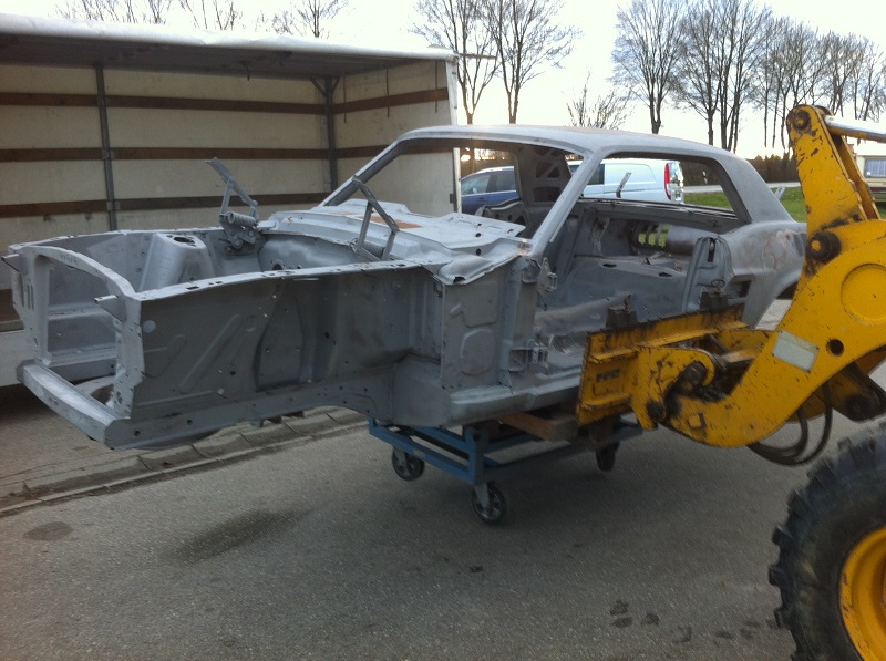

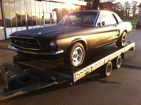

Hi Leute, hab mir vor ein paar Monaten einen 67er Mustang Hardtop/Coupe mit V8 Motor gekauft und bin mittlerweile so weit das ich ihn komplett zerlegt habe und ihn neu aufbauen will (Originalgetreu)!
Er ist mittlerweile komplett zerlegt, Sand gestrahlt und nächste Woche geht er zum Schweißer/Lackierer!
Freue mich über jeden Rat, Tipp und Verbesserungsvorschlag, denke dass ich hier richtig bin!
Vorab ein paar Fotos damit ihr einen Einblick in mein Projekt bekommmt.

Hier direkt mein erster Tipp oder Frage. Hat der Sandstrahler das Auto wieder versiegelt? Sonst rostet er ja gleich wieder.

Sandstrahler ist erst einen Tag her und kommt am Montag zum Lackierer, der es dann grundiert und paar Sachen schweißt.

Wi sehen denn deine Cowl Vents aus? Hatte der Unterboden kaum Rost? Welche Farbe wird es denn?

Sieht alles ziemlich gut aus auch die Cowl Vents, muss nur hinten die beiden Seitentaschen und die beiden Bodenbleche (komplette länge) einweißen!
