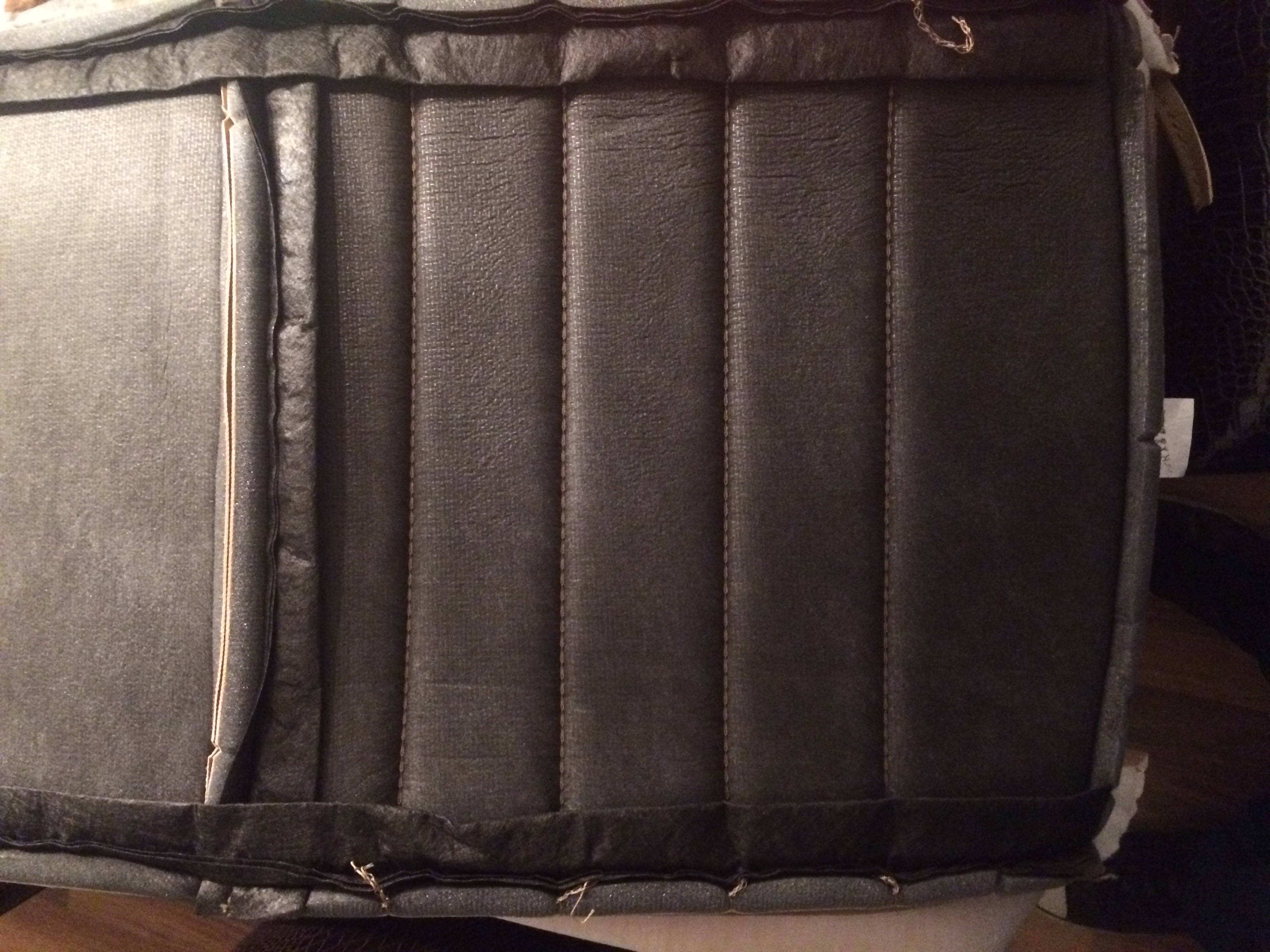

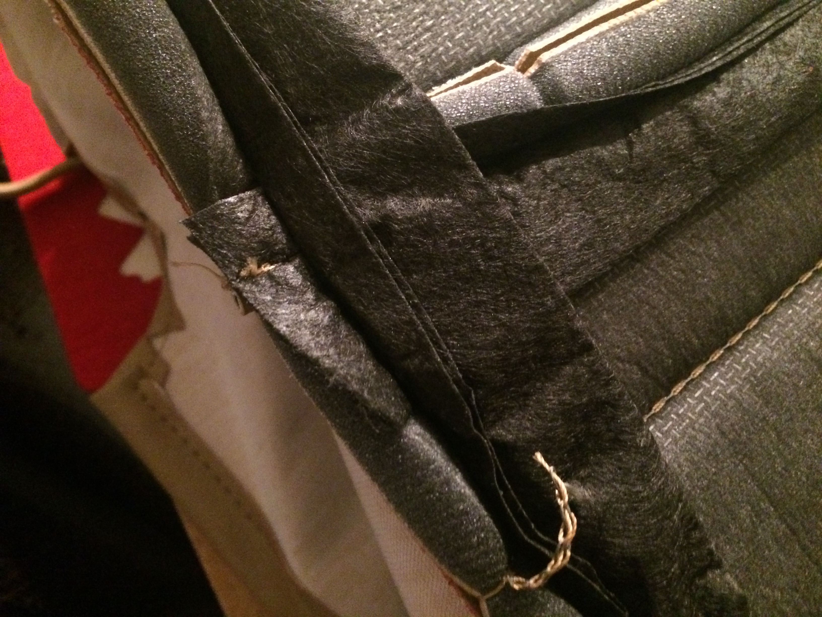

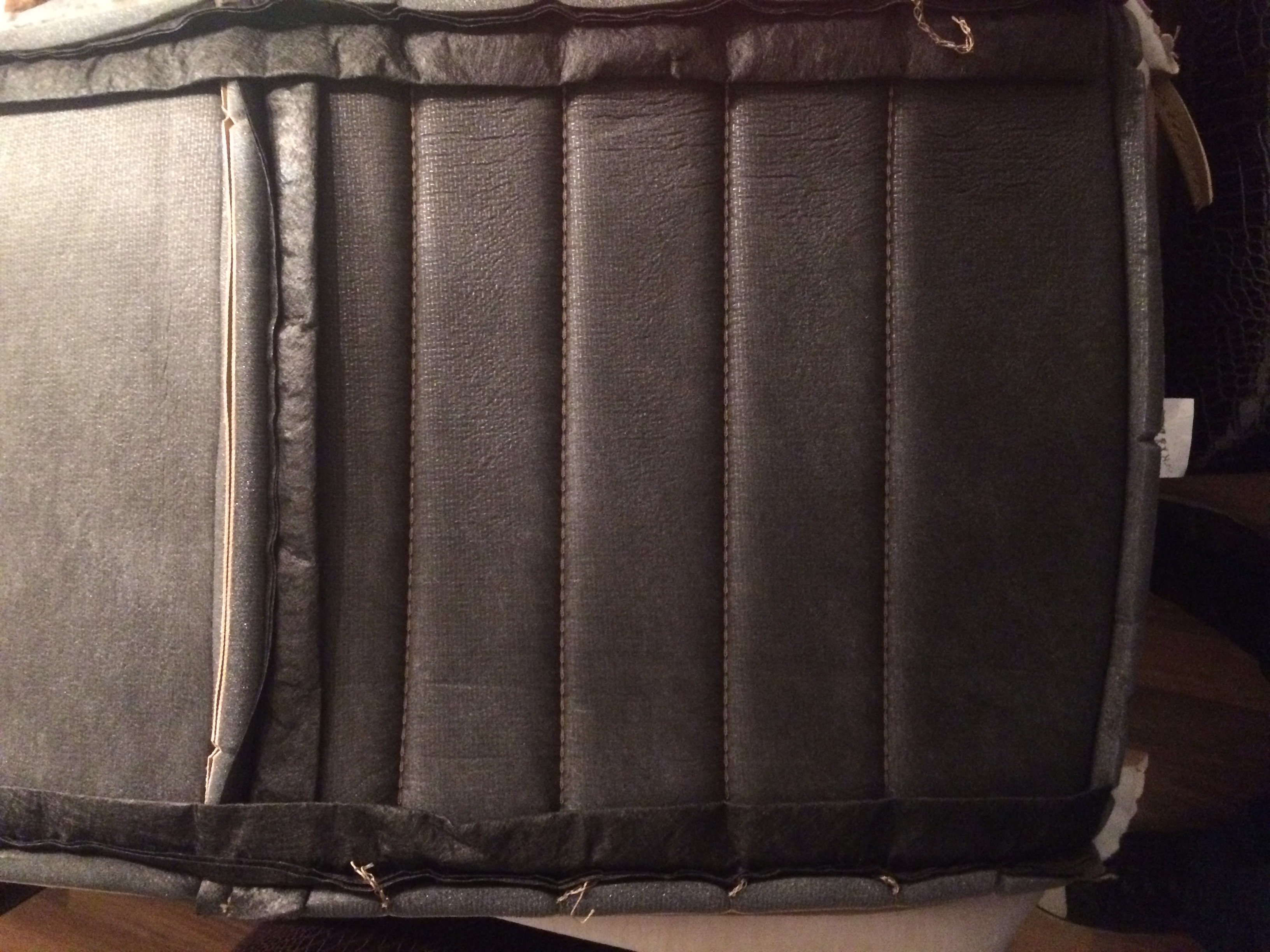

Weiß einer wie ich da den Draht einfädeln soll? Die zwei Stofftaschen längs sind über die eine querliegende drüber genäht? Aufschneiden und mit Bügel arbeiten oder einzelne drei Dräht benutzen?
Hallo Felix,
habe mal in meinen Bildern von vor 3 Jahren gesucht, da hatte ich meine Sitze gemacht. Leider vom einfädeln nix gefunden.
Ich hatte den originalen Draht in einem Stück reingefummelt. War zwar Fleißarbeit, ging aber recht gut.
