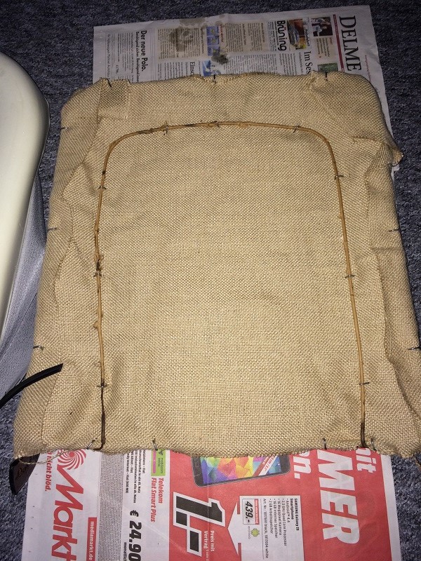

ich habe am Freitag meine Sitzbezüge bekommen, und wollte jetzt damit beginnen, die Sitze eigenhändig zu beziehen.
Dazu habe ich mir natürlich auch das ein oder andere Video auf Youtube angesehen.
Nun bin ich soweit, dass ich mein Sitzgestellt mit etwas Jutestoff bezogen habe und einen Draht am Gestell befestigt habe. Zusätzlich dazu habe ich den Jutestoff noch außen am Gestell fixiert.
Danach, so habe ich es gesehen, habe ich den Sitzkern in Position gebracht. Soweit sitzt alles ganz gut.
Jetzt wollte ich den Bezug am Sitz festmachen.
Wie in den Videos gezeigt, wollte ich also zunächst einen Draht in den Bezug ziehen und diesen dann in den Vertiefungen den Sitzkerns mit dem Gestell verbinden.
Allerdings habe ich keine Ahnung, wie ich den Draht in meinen Sitzbezug bekomme... Ich habe mir sogar meinen alten Sitzkern und den akten Bezug angesehen, wo ja auch ein Draht im Bezug selber enthalten war.
Nur beim neuen Bezug ist kein Draht drinne und ich weiß jetzt nicht, wie ich den alten Draht am Stzbezug befestige.

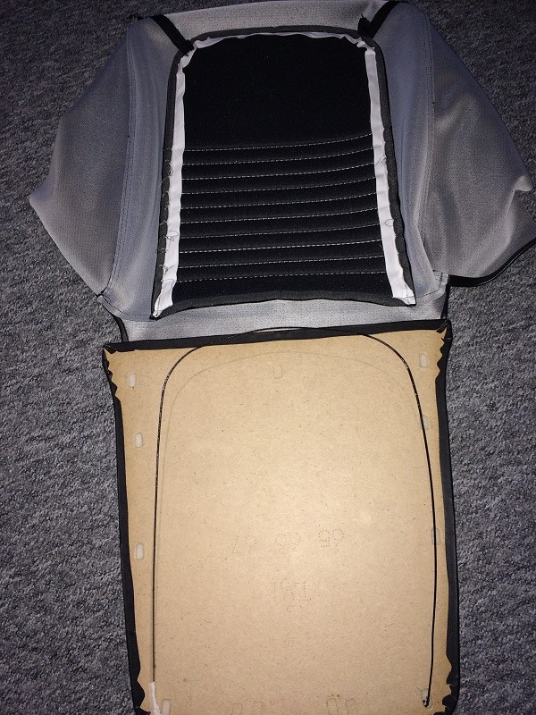

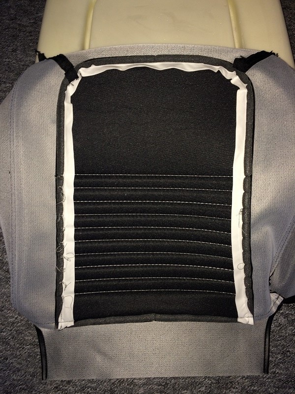

Im dritten Bild ist der Sitzbezug für die Rückenlehne zu sehen. Dort gibt es diesen weißen Stoffkanal. Bei den alten Bezügen war dort ein Draht drinne...
Bevor ich also etwas falsch mache, wollte ich die Experten um Ihre Meinung und Hilfe bitten.

- Sitzgestell mit Jutestoff
- 1.JPG (256.22 KiB) 3883 mal betrachtet

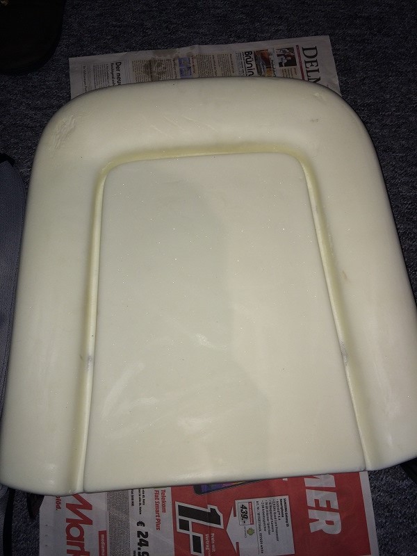

- Sitzkern für Standardsitze
- 2.JPG (111.24 KiB) 3883 mal betrachtet
- TMI Standard-Sitzbezug 67er Mustang
- 3.JPG (210.49 KiB) 3883 mal betrachtet

In diesen besagten Stoffkanal wird der Draht eingeschoben. Der Stoff ist ja als Schlaufe genäht. Aus dem alten Bezug raus und in den neuen rein. Prüf vorher mal die Form der Schaumstoffkerne. Bei mir musste noch Schaumstoff angeklebt und in Form gebracht werden, da es überhaupt nicht zum Sitzbezug passte.

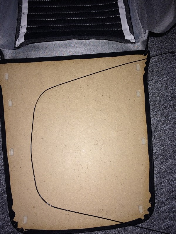

Ich habe einen "U" Förmigen. Den habe ich auch so als Ganzes aus dem alten Bezug rausgehplt... Besser gesagt, den habe ich vom Polter entfernt... der Bezug war so verwittert, dass die Stoffbahn, wo der Draht drinne war, einfach gerissen ist.
Also meine Überlegung wäre jetzt:
Im Bezug mache ich mir im weißen Stoffkanal Öffnungen, um die Drähte einzuführen. Den "U"-Förmigen Draht schneide ich auch in drei Teile.
Die drei Teile führe ich dann in den Kanal ein und dann füge ich Bezug und Sitz zusammen...

- IMG_2472.JPG (206.99 KiB) 3799 mal betrachtet
- "U"-Förmiger Draht.
- IMG_2473.JPG (190.05 KiB) 3799 mal betrachtet

Also wo ich den Bezug durch den Kern am Gestell fest mache, ist ja soweit klar. Dafür ist im Sitzkern ja die "Schlucht". Da kommt dann der Metallstab (den ich vorher in den Stoffkanal vom Bezug eingeführt habe) rein. Den Metallstab befestige ich dann mit den Hog-Ringen durch den Sitzkern am Sitzgestell.
Soweit so gut.
Unklar ist für mich halt immernoch, ob ich den weißen Stoffkanal, den man auf meinen Bildern sieht, öffnen muss, um das Gestänge dort rein zu friemeln, oder ob es einen anderen Weg gibt.
Soweit so gut.

den Draht kannst du mit viel Geduld durch den "Stoffkanal" fummeln, ohne ihn zu zerschneiden.
Hatte damals bei mir die orginalen Drähte in die neue Sitze verbaut.

Mut zur Lücke, ich mach gerade auch die Bezüge bei mir drauf, und bei mir sind auch teilweise die Kanäle verschlossen, dann mache ich einen kleine Schnitt und schieb den Draht ein. Ob Du den Draht dann um die Ecke bekommst oder nicht kann ich Dir leider nicht sagen, bei meinem 69'er sind alle geteilt.
Kleiner Tip, auch wenn mich die Originalos dafür steinigen werden, falls du Probleme hast mit den Hog Rings, ein Kabelbinder macht das gleiche nur lässt es sich viel einfacher damit arbeiten, damit kannst Du den Draht fixieren und dann mit einem Hog Ring festmachen.
