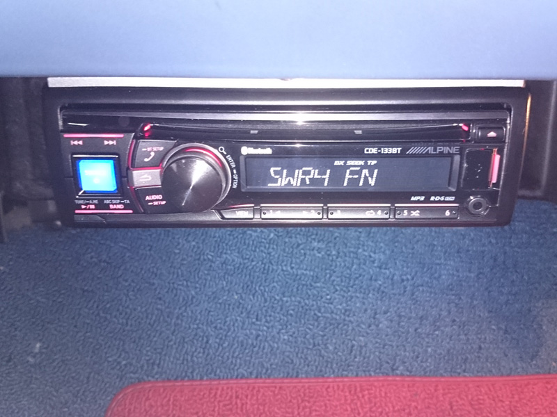

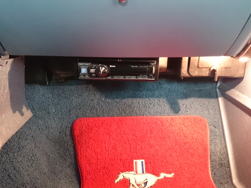

So, hier mal ein Foto, wie ich es verbaut habe...
mit folgendem Radio...
Gruß Lutz

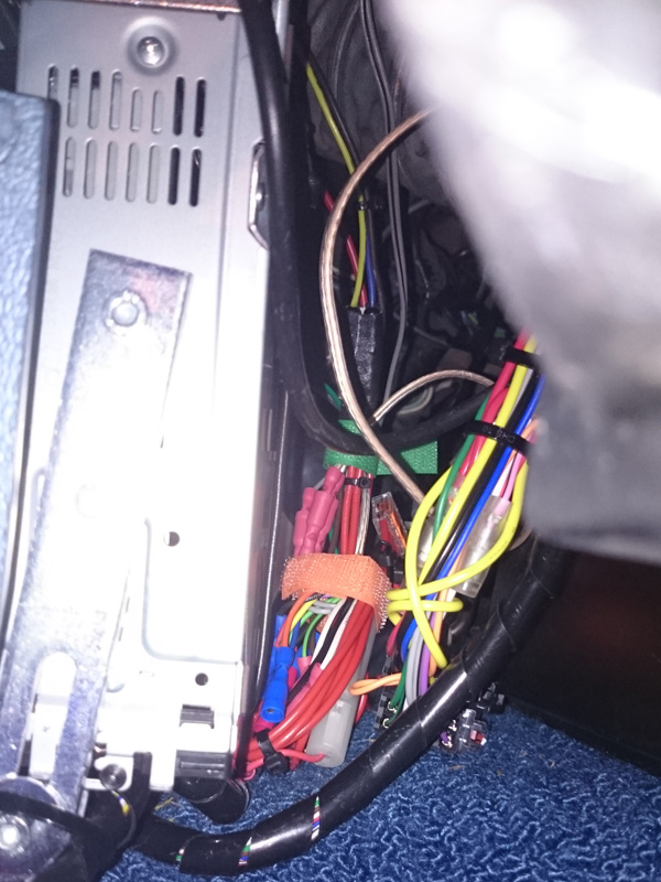

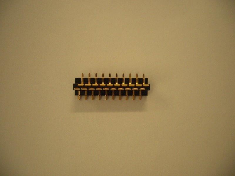

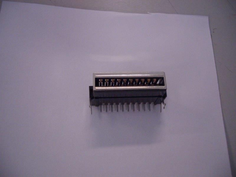

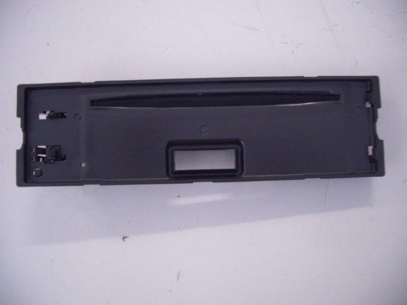

Ich würde euch auch gerne noch meine Idee vorstellen. Da ich das Handschuhfach nicht verbauen wollte und darunter nur wenig Platz ist, kam mir die Idee das Radio 2-teilig einzubauen.
Ich habe ein Alpine (CD, USB, Blaue Zähne, ...) mit abnehmbaren Bedienteil. Eine Anfrage bei "parts-ät-alpine.de" über einen Stecker, Buchse und Rahmen wurde umgehend beantwortet. Ein paar Tage später waren die Ersatzteile da.
Dann habe ich ein kleines 8mm Holzbrett zurecht gefräst und lackiert. Darauf die Radioblende montiert und durch eine Aussparung den Stecker angebracht. Nun eingach das Bedienteil wie gewohnt eingeklickt. Anschließend einen Stahlwinkel aus dem Baumarkt etwas nachgebogen und das Brett unter das Handschuhfach an der mittleren der drei Schrauben für das Scharnier befestigt.
Mir war es wichtig keine baulichen Veränderungen durch Zerspanung, Biegen, ... am Mustang durchzuführen welche nicht mehr Rückgebaut werden können.
Vor dem Einbau sind denn noch die Kabel an Stecker und Buchse anzulöten. In meinem Fall 20St.
Hat aber funktioniert. Das Radio selbst "steht" Hochkant hinter der Mittelkonsole und ist mit einem Blech am original Radio mittig angeschraubt. Dahinter ist auch genügend Platz für alle Kabel. Plus, Dauerplus und Minus habe ich direkt am Philco Radio abgenommen.
CD fällt natürlich weg da das Radio hinter der Konsole steht. Mir reicht aber Radio und USB...
Anbei noch ein paar Fotos
