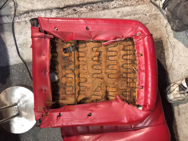

Zur Zeit kümmere ich mich um die kompletten Sitze. Abziehen, neue Polster und komplett neu beziehen...

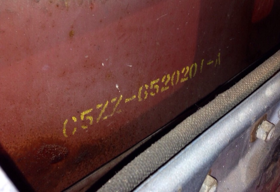

Wir haben bis auf das Heckblech sämtliche Teile erhalten, da überall noch die Date Codes erhalten sind...

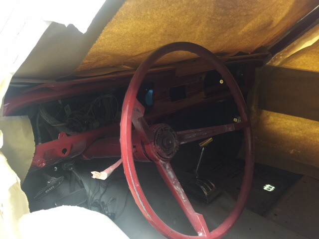

Re: Resto 65er Coupé
Weiter geht's...
Der Innenraum - besser gesagt das Armaturenbrett und die Türinnenseiten - sind fertig lackiert.
Alles schön dunkelrot. Bitte nicht vom Lenkrad ablenken lassen!

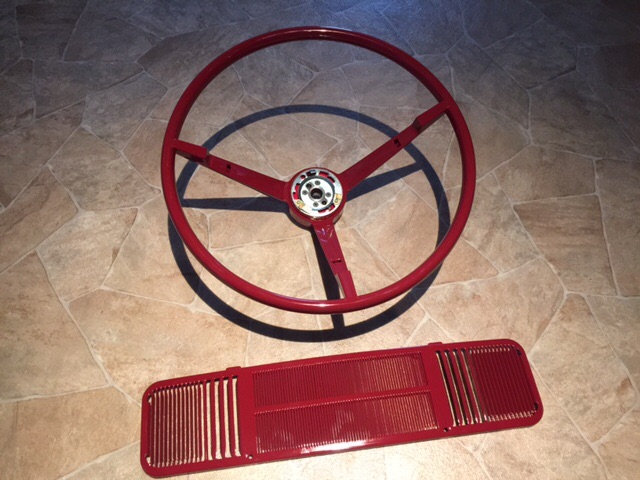

Hier dann die passenden Kleinteile dazu:

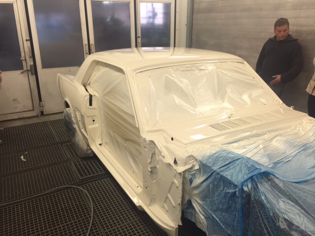

Und das Auto ist mittlerweile auch lackiert.
Paar Kleinigkeiten noch und dann sollen wir ihn nächsten Donnerstag wieder bekommen!

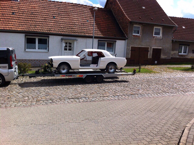

Auch bei uns geht es nun so langsam weiter...
Bisher war fast Stillstand, da ich nicht so richtig weiter gekommen bin. Beim abziehen der Sitzbezüge haben sich einige Nähte in Wohlgefallen aufgelöst. Neu vernähen fiel aus, da das Vinyl schon eher Plastik glich. Also neue Ponybezüge mussten her, allerdings für eine Bench-Seat. Die haben wir vor 2 Monaten bestellt und gestern wurde sie tatsächlich versandt...
Nun aber zu den positiven Dingen. Seit Donnerstag steht die Kleine wieder zu Haus und wartet auf ihre Komplettierung.
Angeliefert wurde sie im schönsten Sonnenschein am frühen Nachmittag nach genau 4 Monaten beim Lackierer.
Noch fehlen die Türen und Kleinkram, aber der Zusammenbau konnte nun beginnen.
Die noch fehlenden Teile sollen wir in 14 Tagen bekommen.

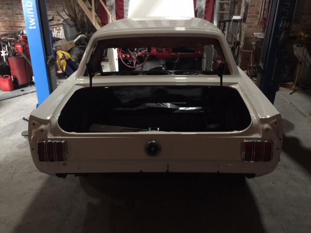

Um die eigene Ungeduld und Neugier zu befriedigen, haben wir natürlich sofort mit einfach zu montierenden Kleinteilen begonnen.
Um den frischen Lack bestmöglich zu schützen, haben wir bei jeglichen Montagearbeiten die angrenzenden Lackflächen großflächig mit Malerkrepp und Malervlies abgeklebt. Zusätzlich wird nur noch mit weißen Baumwollhandschuhen gearbeitet. Die habe ich im Paket zu 100 Paar für unschlagbare 13 € ergattert.
So vorbereitet sah dann das Heck nach einer halben Stunde vorsichtiger Arbeit tatsächlich schon wieder erkennbar nach Mustang aus.
Allerdings verschätzt man sich ganz ordentlich beim Zeitbedarf. Was beim Auseinanderbauen innerhalb weniger Minuten geschafft ist - man muss ja auf den alten Lack keine Acht geben - dauert mit entsprechender Sorgfalt beim neu lackierten Auto gerne mal 5 mal so lange...
Aber es drängt ja keiner!
