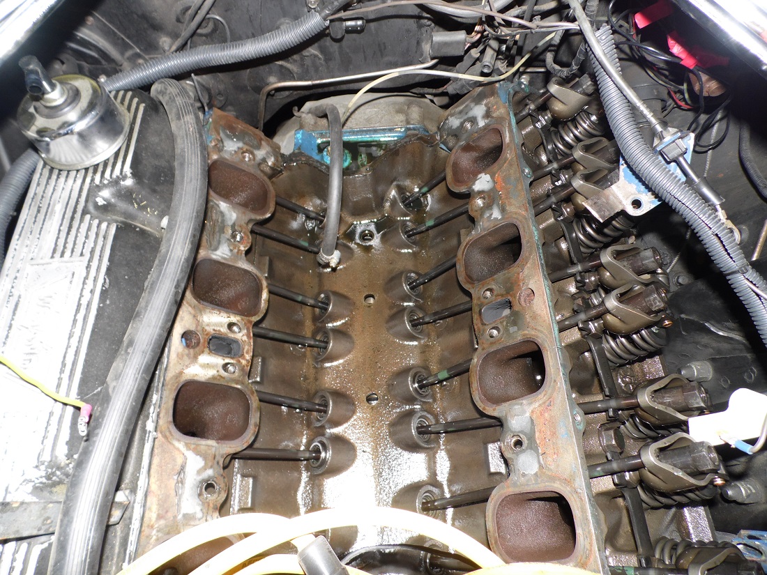

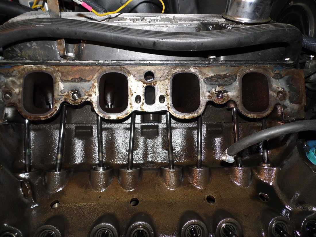

haben heute Abend mal die Ansaugbrücke abgebaut, da es auch aus der bissl saut. Bei der Gelegenheit habe ich mal paar Fotos gemacht. Wäre klasse, wenn die Fachleute hier malm ihre Meinung kund tun würden.
Ich denke ein 4V isses, obs ein Boss ist...keine Ahnung... ;-)

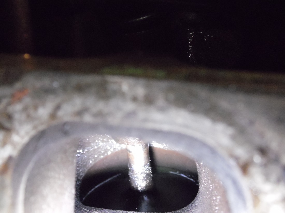

An den Schäften sind Ablagerungen zu sehen, die sich abkratzen lassen. Ist das was Bedenkliches, oder ok so?

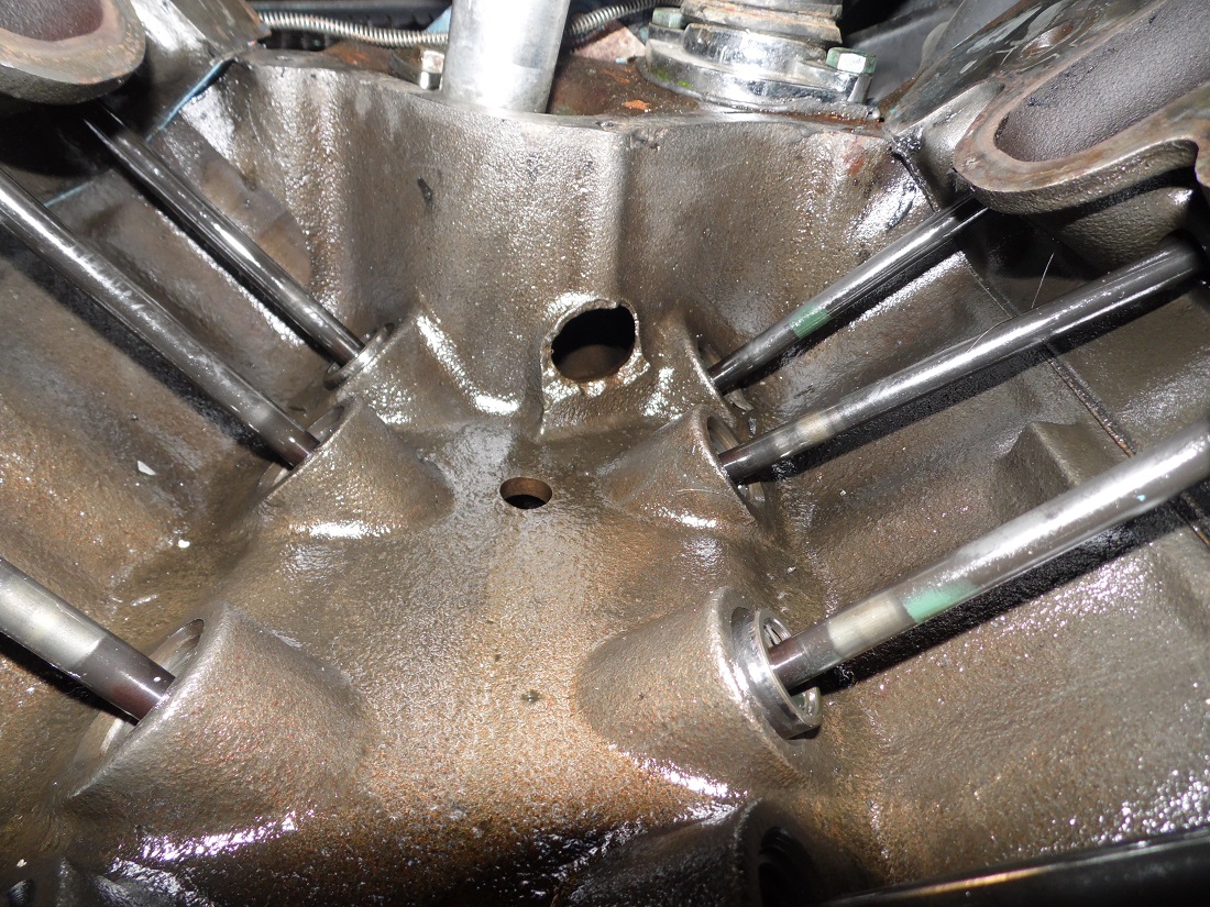

Ist diese Öffnung so ok? Sieht irgendwie ausgebrochen aus.

meines wissens nach hats den boss nur mit schalter gegeben. ich sehe eine automatenglocke. das deutet auf einen normalen 4v 351c motor.
mach dir nicht so einen stress obs ein boss ist oder nicht. der 351c 4v ist ja von haus aus eine bombe.

351Boss hat meines Wissens solid Lifter!? Deine Bilder zeigen Positiv Stop studs und Hydrostössel, wenn ich richtig sehe.

Schraubaer hat geschrieben:351Boss hat meines Wissens solid Lifter!? Deine Bilder zeigen Positiv Stop studs und Hydrostössel, wenn ich richtig sehe.
korrekt. scharfes auge!

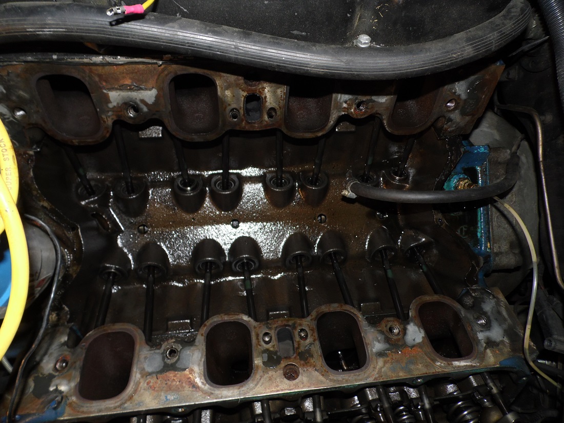

Wegen dem Ölverlust: Die hintere Dichtung, die quer liegt, ragte in den Block rein. Somit konnte das Öl schön an der Dichtung vorbei ins Freie gelangen. Ich hab jetzt vor, die Dichtflächen zu reinigen, mit hitzebeständigem Silikon zu versehen, dann die Dichtung drauf, anziehen...fertig und hoffentlich dicht. Ist das so korrekt oder hat jemand noch nen Tip, wie es vielleicht besser gemacht werden kann?

Was noch auffällt?
Ich sehe nichts von dem "valley Tub" - sprich das Blech-Unterteil zur Ansaugdichtung.
Wird oft weggelassen, weil nicht gerade Billig.

sagt mir gar nichts und habe ich bei der Demontage auch nicht feststellen können. Da war kein Blechteil...? Hat das irgendwelche negativen Auswirkungen, wenn man das weglässt?
