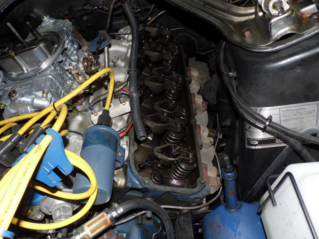

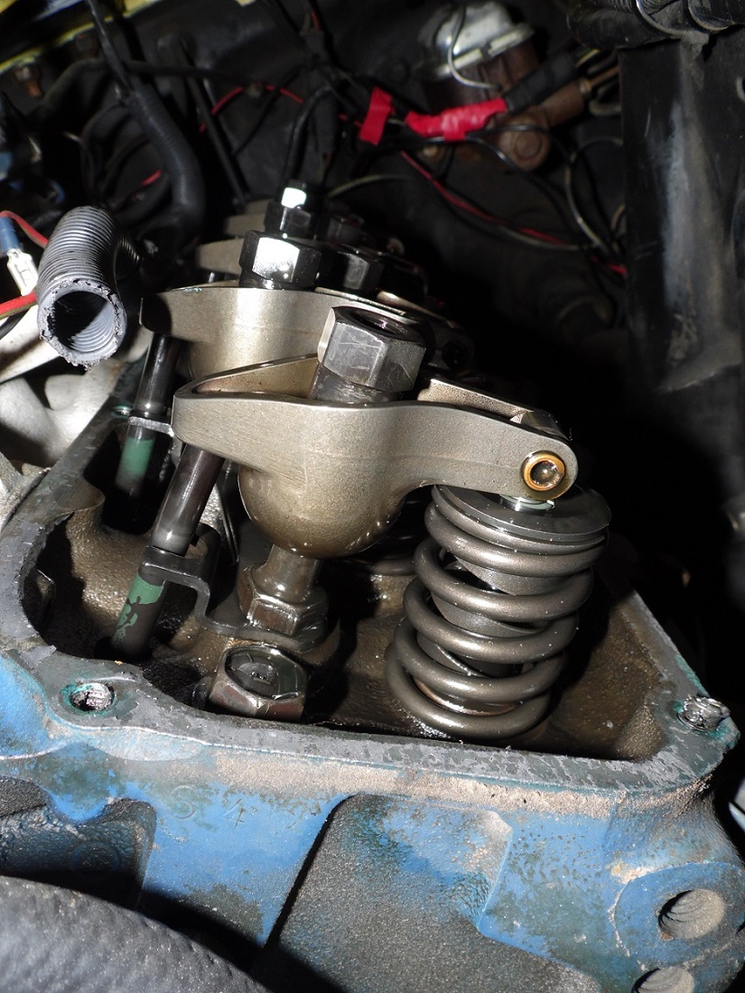

Hab mal mein iPad durchforstet, weil ich mir sicher war, wir hatten die Ventildeckel schon mal runter...und siehe da, ich hab 2 Fotos gefunden. Anhand der Bilder siehts wie ein 351 Cleveland aus, oder? Kannst ja mal nen Blick drauf werfen?
Vielen Dank...

das einzige, was ich wirklich erkennen kann, ist dass er einstellbare Kipphebel hat - oder irgendwann mal bekommen hat. Die Kipphebel selbst sind keine Ford Teile, sehen mir nach Comp Cams High Energy aus.
Die Ansaugspinne ist ebenfalls kein Ford Teil, deshalb kann ich so nicht sagen ob es ein 2V oder ein 4V ist.
Auch der moderne Holley Vergaser passt nicht zu einem Boss 351...
Ach ja, alle wissen, dass ich diese gelben Kabel einfach grässlich finde...
Diese ganzen Änderungen würde niemand an einem Boss 351 machen - daher denke ich, dass es eher keiner ist.

Ok...danke. Wenn jetzt noch die 4 Bolt Main Caps zum Vorschein kämen, wie wahrscheinlich wäre es, dass es sich doch um einen Boss handelt? Könnte man sowas nachträglich einbauen? Wobei ich mir dann denken würde, wer macht sich so ne Mühe bei Teilen, die man im Normalfall nie zu Gesicht bekommt.68GT500 hat geschrieben:Hi Roland,
Das mit den Änderungen (Holley Vergaser und Edelbrock Ansaugspinne) würden wir hier nie so machen. Was aber Amis den Wagen teilweise antun...ich denke da hat jeder seine Erfahrungen. Da wundert mich gar nix mehr...auch solche Teile auf nen Boss zu schrauben...
