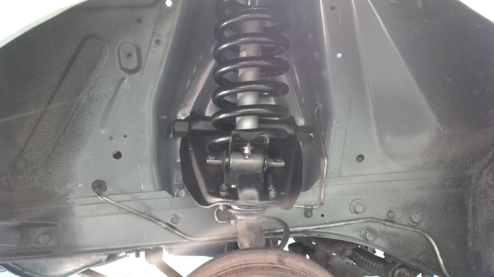

ja es sind genau die Federn von VeloCity aus deinem Link. Und Nein man muss die nicht nochmal ausbauen diese Federn sind zu den Originalen um ca. ein Zoll tiefer! Nur sind meistens die verbauten "Alten" dermaßen durchgelutscht das du hier schon eine extreme Tieferlegung erreichst, nur ist diese aufgrund von Materialermüdung entstanden und genauso schwammig ist dann auch das Fahrweerk. Die Federn von VeloCity geben aufgrund ihrer Bauform (dickerer Draht) über die Jahre nicht soviel nach wie die Standardfedern. Deswegen habe ich auch die Hinterachse erwähnt und komplett Neu gemacht, es bringt nix nur vorne neue Federn zu verbauen sieht dann aus wie ein Spaceshuttle beim Start! Mein Mustang steht jetzt fast gerade er hat vorne wie hinten ca. 67-68cm zum Boden.

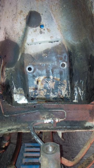

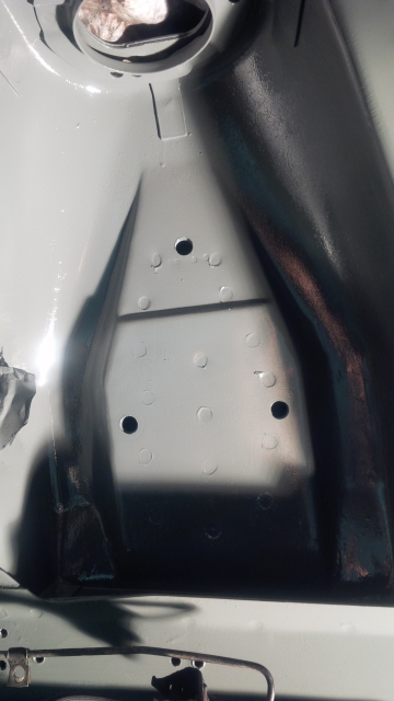

Mit Dom ist das Blech gemeint welches die Feder, den Dämpfer und den Querlenker beherbergt...

Mit "Bearbeitung des Domes" war lackieren gemeint oder hast du dort noch irgendwelche anderen Dinge(schweißen/bohren/versteifen/abändern...Shelby-Drop ausgenommen) vorgenommen?
