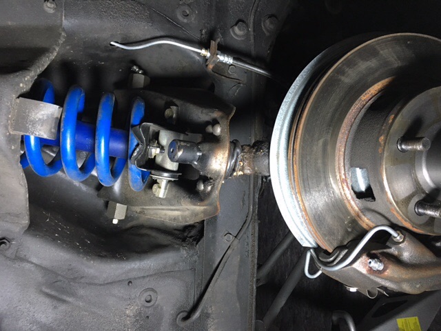

Nee, ich glaube ich darf es verraten: Bedarf an meinen Federn wurde nur angemeldet. Wenn ich sie denn rausbekomme... ;)
Sieht übrigens ganz ordentlich aus, oder was meinst Du, Jan? Da wurde doch schon Einiges gemacht?!
so sieht das aus.-)
