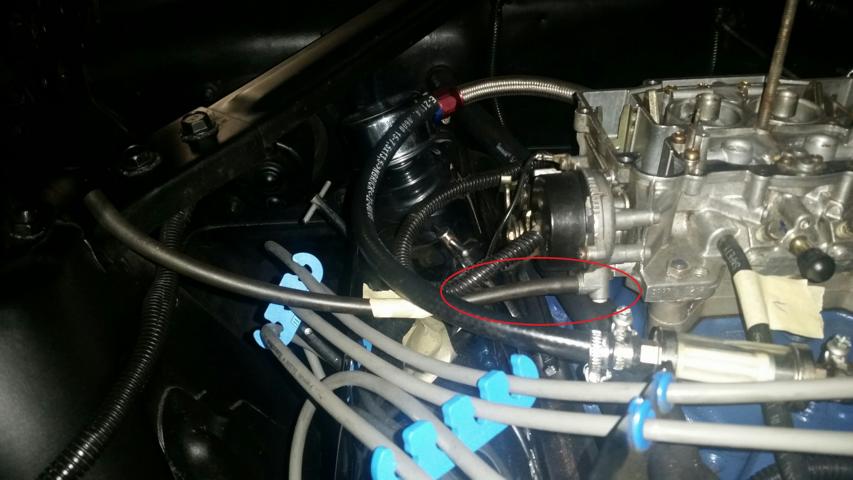

Bin gerade im Netz auf was gestoßen. Hab mal etwas über den Carter im Netz gesucht und ein Video gefunden wo der Vergaser getestet wurde... im Video erzählt der Ami (leider in für mich nicht komplett verständlichem englisch) dass da ein Unterdruckschlauch frei bleibt. Und zwar bei Autos ab 1975...
hier mal das Video: (bei 17 s fängt de Stelle an)
https://www.youtube.com/watch?feature=p ... yaYMLeHI-A
Ich habe aber unter dem E-Choke einen Schlauch wo ich eigentlich der Meinung bin das der Schlauch (im Bild rot eingekreist) da oben dran war. Täusche ich mich gerade und der kommt woanders drauf???
Vielleicht haben wir ja den Fehler :shock:

das hat mir gerade keine Ruhe gelassen und ich war nochmal draussen in der Garage...
der Anschluß im Video ist bei mir verschlossen und der Schlauch der rot eingekreist ist, passt genau auf einen Unterdruckanschluß zwischen dem größeren - bei mir verschlossenem - Anschluß und dem Anschluß vom Benzinschlauch...
nur wohin geht im Video der Schlauch der bei mir rot eingekreist ist.. Richtung Kühler vor ?!?
