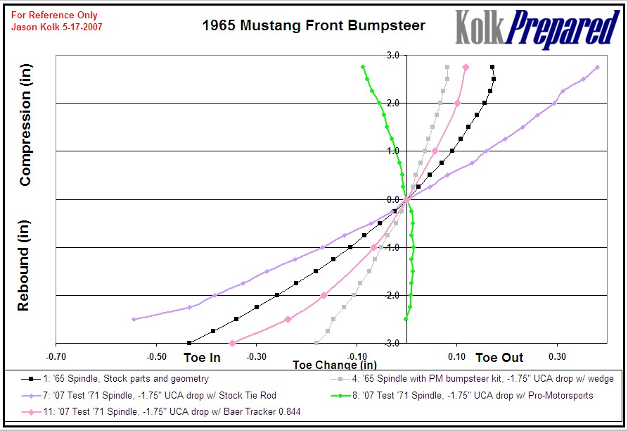

68GT500 hat geschrieben:Hi zusammen,
solche Dinger werden oft angeboten, aber selbst die Spezialisten werden kaum - wenn überhaupt - einen Unterschied feststellen können.
Dabei haben diese Dinger ganz gravierende Nachteile:
- Zur Montage muss die Spurstangenaufnahme in der Spindel zylindrisch aufgebohrt werden - ein Org. Teil wird damit unwiederbringlich ruiniert.
- Nach der Veränderung kann keine normale Spurstange mehr verwendet werden
- Ein TÜV Zulassung im Rahmen des H-Kennzeichens ist kaum möglich.
- Die verwendeten Heim-Joints haben keinen Schutz vor Staub oder Feuchtigkeit.
Selbst im Rennsport sieht man diese Änderungen nur ganz selten - die allermeisten Mustangs & Falcons im historischen Rennsport haben so etwas nicht.
Die Geometrie vom Mustang, vor allem wenn ein Shelby Drop gemacht wurde, ist nach wie vor ordentlich. Sollte ein Auto ungewöhnlich viel Bump Steer haben, dann sollte die ganze Vorderachse kontrolliert werden. Da ist meist irgendetwas defekt/beschädigt/falsch montiert.
Eine penibel durchgeführte Einstellung der Vorderachse und gute Reifen bringen viel, viel mehr als diese "Trick of the Week" Veränderungen.
Hallo Michael,
bei einigen Aussagen muss ich Dich verbessern.
Zum ersten muss die Spindel nicht aufgebohrt werden, da die Uniball Aufnahmen konisch sind, entsprechend der Spindel.
Die Gelenke haben einen Teflon Dichtring und eine sehr harte Oberfläche. Nach gut 50.000 km sehen die noch aus wie neu.
Weiterhin würdest Du Dich wundern was das im Fahrverhalten für einen Unterschied macht, auch bei einem Mustang der NICHT
vorne krumm und schief ist, wie meiner.
Ich habe dieses Eigenlenkverhalten schon bei einigen Mustang gemessen. Gerade nach dem Drop ist es besonders schlimm.
Klar ist, wenn man den Unterschied nicht kennt, fährt der Mustang immer hervorragend.
Ich kann Euch das folgende Dokument empfehlen http://www.mustang1967.de/what%20is%20bumpsteer.pdf
Markus

Max hat geschrieben: Ich habe dieses Eigenlenkverhalten schon bei einigen Mustang gemessen. Gerade nach dem Drop ist es besonders schlimm.
jo, weil der drop lediglich den camber verbessert aber dafür den toe in der regel verschlechtert.
nach der compression also einfedern z.b. beim bremsen hast de dann einen klasse rebound, der
dann beim lenken einfach in die andere richtung zieht. toe-in and toe-out, bump-steering, hüpfende lenkung halt.
