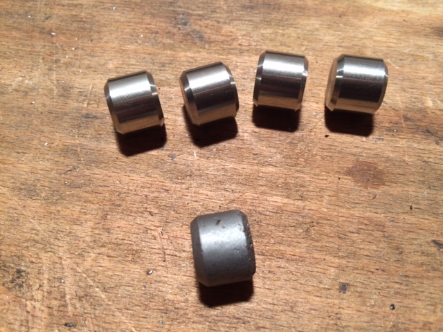

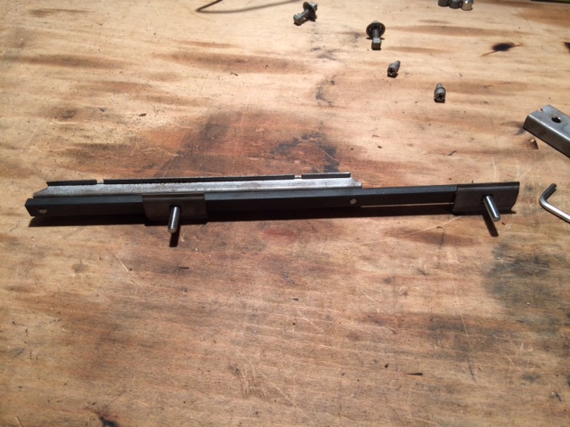

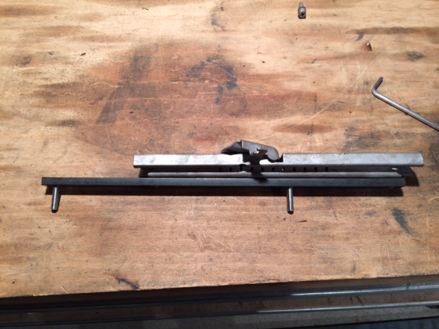

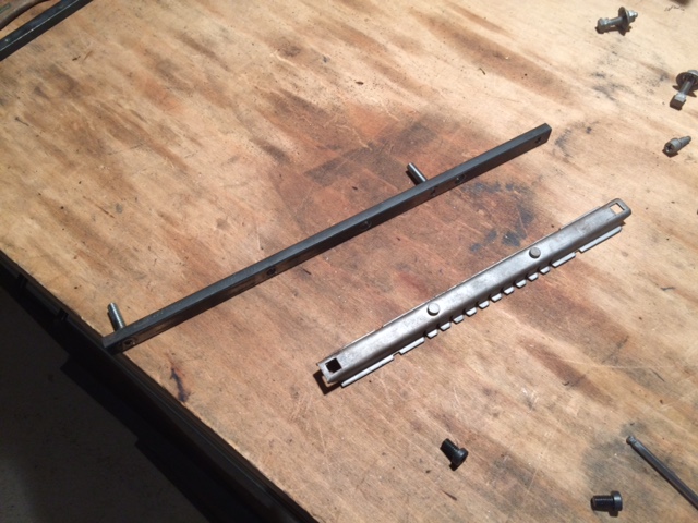

hab mir jetzt im Rahmen meiner Sitzrestauration gedacht, ob ich mir nicht gleich so eine Sitzschienenverlängerung einbaue.
Hab dann geschaut, aber die verlangen ja einen wahnsinns Preis für die paar Teile.
Hab die Schienen dann kurzerhand selbst gemacht. Ist eingentlich nichts dabei. Rollen hab ich dann auch gleich neue gedreht, da die "alten" ziemlich angefressen sind.....
Wenn jemand Infos möchte, bitte melden.
Nobbe

@Nobbe: Sieht echt klasse aus! So eine eigene Drehbank ist schon was feines! Wieviel Zentimeter bringt einem die Verlängerung denn? :mrgreen:

Hi Micha,
da ich rel. groß bin, fast 2m, hab ich es so ausgelegt, dass zumindest der Fahrersitz jetzt um 12cm nach hinten rutscht. Mal schaun ob sich das bewährt.
