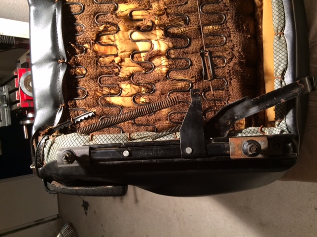

hab jetzt angefangen, die Sitze meines 68´er zu zerlegen. Hat von euch schon mal jemand die Sitze und die Rückbank überholt?
Sind ja unzählige Klammern und div. anderes "altes" Zeug verbaut.
Muss nämlich meinen Überzug reparieren (bzw. lassen), da das Leder seitlich aufgerissen ist und auch eine Naht gerissen ist. Ob das allerdings noch die Originalbezüge von damals sind bezweifle ich. Kann man wahrscheinlich auch nicht so einfach feststellen.

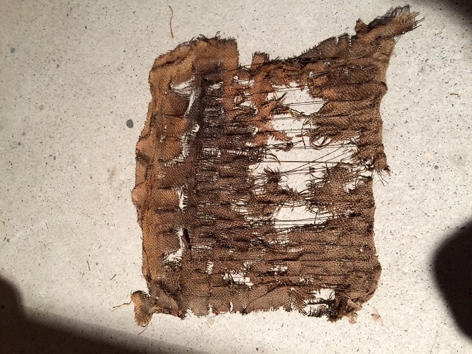

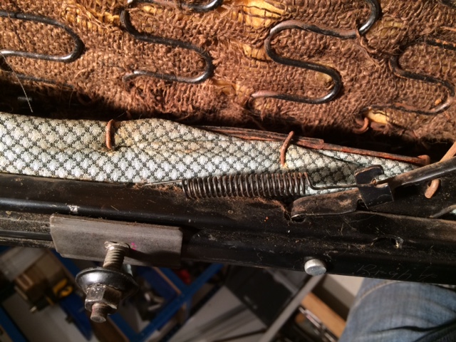

Ich hab mal ein paar Bilder angehängt. Da ist z.B. auch ein Faden (kleiner roter Pfeil) verbaut an dem dünne Drähte montiert sind die anscheinend der zusätzlichen Stbilisierung des Sitzkissens diesen. Diesen Faden kann man bestimmt durch einen Nylonfaden ersetzen...
Auch das Gewebe, welches aus dem gleichen Material sein zu scheint wie ein Kartoffelsack :P sieht schon recht mitgenommen aus. Das reicht normal auch ein normales Stück Stoff.

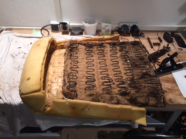

Sieht ziemlich übel aus. Komm grad rein und hab nun den ersten Sitz zerlegt. Werd jetzt mal die Teile sandtrahlen und mal galvanisieren lassen. Kostet nicht die Welt.

der erste Sitz ist zerlegt. Weiß nun auch schon, wie er konkret wieder aufgebaut werden soll.
Habt ihr die Konstruktion mit den dünnen Drähten, die anscheinend als Stabilisierung verbaut sind wieder eingebaut oder einfach weggelassen?

Diese "Jute-Stabilisierung" mit den Metallhäkchen, sieht bei mir zwar etwas besser aus...
... aufgrund des Alters ist sie aber trotzdem sehr muffig und man könnte sie einfach so zerreißen. Da ich dort keinen tieferen Sinn sehe, werde ich sie weglassen und fange nicht an die Metallhäkchen neu einzuflechten. :mrgreen:
