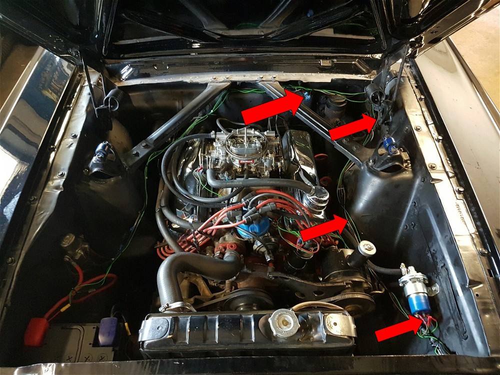

Was meinen alten Augen auch noch aufgefallen ist (wenn ich mich nicht täusche): Es werden anscheinend die Spannung des E-Chokes und der Benzinpumpe an der Zündspule abgenommen. Wenn die originale Zündanlage verbaut ist liegen hier nur ca. 7 V an. Das ist auch eine potentielle Störquelle. Alles "Kleinigkeiten", die es zu berücksichtigen gilt.....
Bei einer el. Benzinpumpe auch über eine Sicherheitsabschaltung nachdenken, d.h. wenn der Motor nicht mehr dreht, fördert die Pumpe auch nicht mehr.

Wahrscheinlich liegt ihr bei allem richtig, wundern würde es mich nichttorf hat geschrieben:Was meinen alten Augen auch noch aufgefallen ist (wenn ich mich nicht täusche): Es werden anscheinend die Spannung des E-Chokes und der Benzinpumpe an der Zündspule abgenommen. Wenn die originale Zündanlage verbaut ist liegen hier nur ca. 7 V an. Das ist auch eine potentielle Störquelle. Alles "Kleinigkeiten", die es zu berücksichtigen gilt.....
Der ADAC hatte auch Spannung an der Zündspule gemessen. Wenn ich mich richtig erinnere, lag die bei 6, 8 Volt. Die Spannung der Pumpe kommt aber mit dem braunen Kabel aus der Richtung Spritzschutzwand, nicht von der Zündspule. So habe ich es jedenfalls verstanden.
Zum Verständnis des E-Chokes: Der Choke schließt ja den Vergaser über einmal Gasgeben vorm Start. Der öffnet dann wieder elektrisch ausgelöst?
Alfred

- Schraubaer
- Beiträge: 12677
Re: Leistungsverlust. Motor aus
Ja, richtig. Mach mal 'n Bild, wo das Kabel der Pumpe seinen Anfang hat und angeschlossen ist. ~6V reichen bei weitem nicht aus!

Aktuell kann ich nur das gestern geschossene Foto beisteuern, morgen kann ich's nochmal im Detail machen.Schraubaer hat geschrieben:Ja, richtig. Mach mal 'n Bild, wo das Kabel der Pumpe seinen Anfang hat und angeschlossen ist. ~6V reichen bei weitem nicht aus!
Das neuere braune Kabel ist das stromführende und geht von der Pumpe hin zur Spritzwand und dort mittels der blauen (der ADAC nannte es so) Faulenzerklemme an einen älteren schwarzen Kabelstrang. Dieser kommt nach meiner Erinnerung aus der Spritzschutzwand, also dem Innenraum/Amaturen-Bereich. An der Spule lagen ja knapp 7V an, an der Pumpe sollten es 12V sein? Das werde ich dann morgen auch in einem checken.
