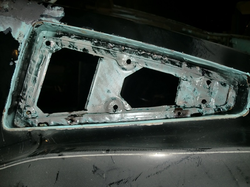

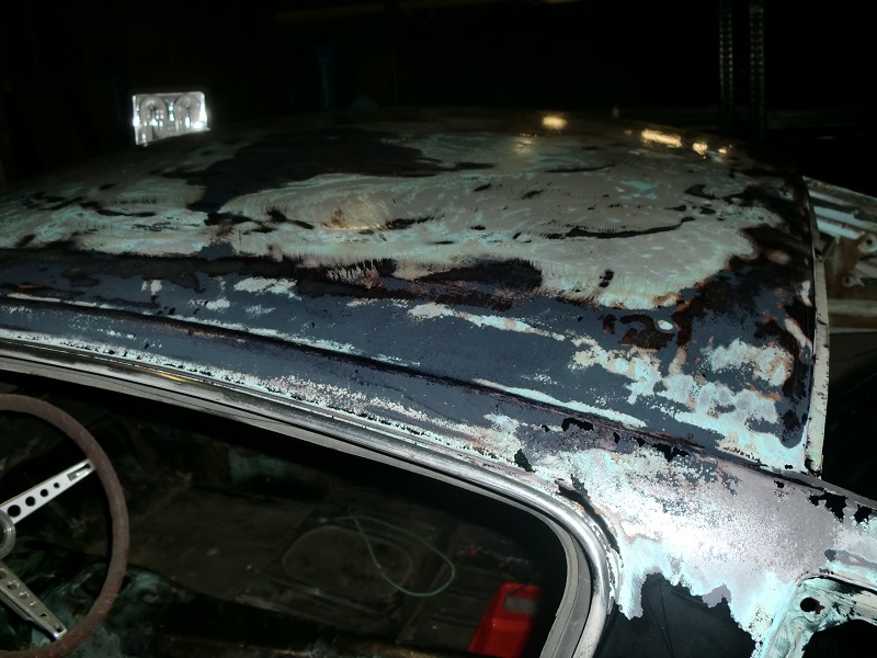

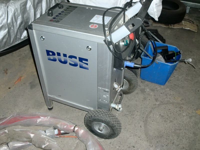

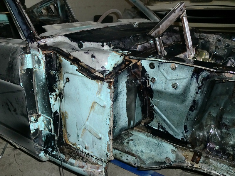

so gerstern habe ich nochmal 7 Std. an meinem Pferdchen verbracht. Habe die vollen 400Kg Trockeneis verbraucht, hätte noch mehr gebrauchen können, dann hätte ich meinen Motor noch gereinigt. Habe gleich noch ein paar Bilder. Am Dach musste ich Farbe und Spachtelmasse abtragen, was leider ziemlich viel Zeit und Strahlgut in Anspruch genommen hatte. Motorraum, Kofferraum, Innenraum und Fensterrahmen konnte ich sehr gut reinigen und von der alten schwarzen Farbe befreien. Die schwarzen Stellen auf den Bildern sind vom Brunox Epoxy Rostumwandler, womit ich den ganzen Wagen an den gereinigten Stellen behandelt habe.
4 volle Eimer Dreck habe ich beim Hallenboden Reinigen zusammenbekommen, außerdem war ich jetzt schlauer und habe auch meine Kapuze vom Ganzkörperschutzanzug aufgezogen nachdem ich am Freitag nach 4 mal Haare waschen immer noch dreckig war. Man lernt halt dazu :D
Habe noch ein paar kleine Durchrostungen im Kofferraum gefunden :cry: .
Wie Ihr sehen könnt, war hier schweres Geschütz im Einsatz.

Stramme Leistung schaut gut aus, aber das wird nicht der letze Dreck sein :mrgreen:
und schmeiß den Dreck nicht in die Tonne, der ist ja auch Historisch :D :D :D
alles schön in Gläser füllen mit Datum :D :D :D :D

Wenn das Tropical Turquoise ist dann hast du dir aber was rares an Land gezogen mit dieser Farbe!
Gratuliere!

Habe jetzt angefangen die rechte Bodengruppe raus zu trennen, vorab die Sitzkonsole entfernt, werde ich vor dem wiedereinbau noch Sandstrahlen und Rostschutzbehandeln. Dann die Bodengruppe provisorisch angepasst.
Musste aber aufhören, da ich eine starke Mittelohrentzündung habe und den Gehörschutz nicht ertragen kann :( .Ich hoffe, bin nächsten Freitag wieder Fitt und kann dann wieder Gas geben. :D Bilder folgen dann.
