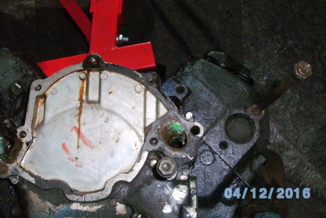

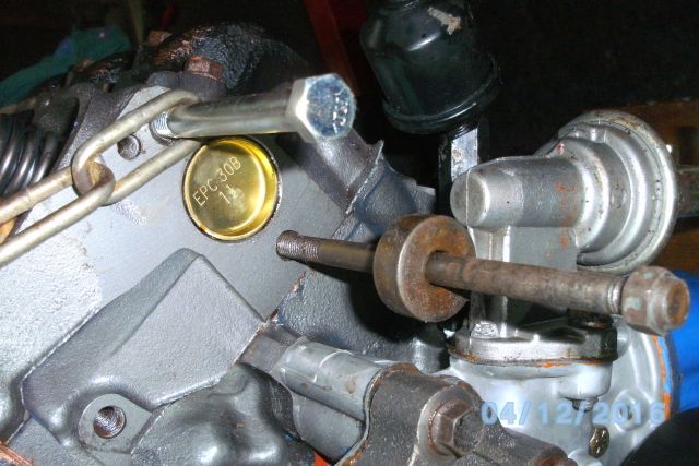

Glaube ich eigentlich nicht. Nach meinem Eindruck handelt es sich um eine ganz normale Buchse als Halterung für die Befestigung der Servopumpe. Zum Vergleich habe ich mal ein Bild vom alten Motor mit Original-Gewindestange eingestellt.badboy289 hat geschrieben:Das was du da am Wickel hast ist die Abgasrückführung die durch einen Gewindeeinsatz original verschlossen ist.
Mit screwcorner habe ich mich schon in Verbindung gesetzt, hoffe, dass die mir helfen können.

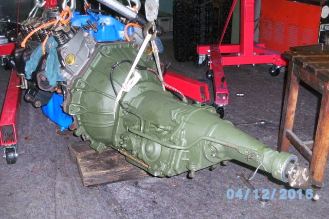

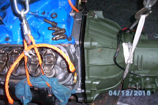

Aber ich habe - natürlich - heute Abend das nächste Problem: Ich kriege das Getriebe nicht dran!
Hab's erst so wie im Rep-Handbuch beschrieben versucht, also erst Wandler drauf stecken und dann erst andocken.
Ist mir aber zu kompliziert. Ich bin vielmehr der Meinung, dass es mehr Sinn macht, erst den Wandler anzubringen und dann erst das Getriebe drauf zu stecken: Zum einen ist das Getriebe dann leichter (kann besser gehalten/bewegt werden) und zum anderen muss doch nur der "Wandlerhals" richtig ins Getriebe eingefädelt werden, und das geht m. E. besser, wenn ich das Getriebe möglichst frei bewegen kann.
Es funktioniert aber nicht. Ich kriege das Getriebe einfach nicht weit genug drauf geschoben, und zwar weder auf die eine noch auf die andere Weise. Der Wandler rastet einfach nicht dreimal - wie angegeben - ein, da kann ich machen, was ich will:
- Erst die gängige Methode: Wandler auf's Getriebe stecken, dreimal einrasten lassen; geht aber irgendwie nicht!
- Dann die andere Methode, bei der man wesentlich mehr Möglichkeiten hat, den Wandler ins Getriebe einzubringen:
Getriebe (pendelt an Flaschenzug) auf Wandlerhals geschoben; die längere Führungsschraube oben leicht angedreht; einen Helfer die Kurbelwelle drehen lassen; gleichzeitig das Getriebe hin und her bewegt und dabei noch die Ausgangswelle gedreht. Es müssten sich also eigentlich alle beweglichen Teile/Zahnräder bewegt haben, aber das verdammte Teil geht einfach nicht drauf.
Ich will aber auf keinen Fall was kaputt machen. Daher meine weitere Frage an Euch: Kann mir jemand sagen, was ich falsch mache?

Mach mal ein Bild, wo man erkennen kann, wie weit Dein Wandler im Getriebe sitzt, ist der neue Motor vielleicht von einem Schalter, dann kann das Nadellager in der Kurbellwelle eventuell zu klein sein, prüfe das auch mal.

Hallo!Dutton hat geschrieben:...Ich will aber auf keinen Fall was kaputt machen. Daher meine weitere Frage an Euch: Kann mir jemand sagen, was ich falsch mache? ...
deine "Logik" ist fehlerhaft!
Millionen und Millionen von Motoren wurden schon zusammengebaut, aber nicht so wie Du es versuchst.
Was Du da versuchst ist die SICHERE Art Getriebe / Wandler zu beschädigen!
Tue Dir einen Gefallen und schaue ins Shop Manual rein, da steht ganz genau drin, wie man es macht:
- Zuerst Wandler ins Getriebe
- drei !!!! Mal einrasten lassen - dann ganz nach hinten schieben.
- Motor & Getriebe zusammenfügen
- Wandler vorschieben und an der Flexplate verschrauben.
- fertig
Manche Wandler sind etwas stramm, da hilft es das Getriebe auf den Hals zu stellen und den Wandler von oben ein zu setzen. Dauert keine 5 Minuten.

Hallo Michael,68GT500 hat geschrieben:- Zuerst Wandler ins GetriebeDutton hat geschrieben:...Ich will aber auf keinen Fall was kaputt machen. Daher meine weitere Frage an Euch: Kann mir jemand sagen, was ich falsch mache? ...
- fertig
das mit den 5 Minuten hatte ich auch gedacht ...
Was ich nicht alles versucht habe, den Wandler aufs Getriebe zu kriegen, einschließlich Getriebe senkrecht stellen und es von oben her probieren. Es klappt einfach nicht!
Ich werde aber Deinen Rat befolgen und mir alles nochmal genau durchlesen. Einziger Trost: Der Wandler war ja vor dem Ausbau auch drin ...
Gruß Hajo
