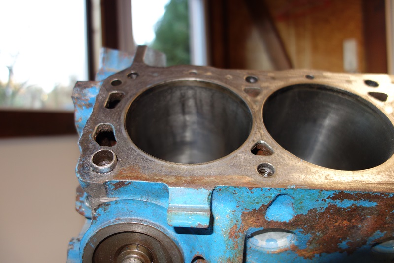

Wie gehts weiter
Ich war letzte Woche bei der Zylinderschleiferei um nach dem Kolben Übermaß zu fragen was er gerne hätte um seine Arbeit ordentlich zu machen, der stellte sich seinen Innen Feintaster auf 101,60mm ein und steckte den in die Laufbuchsen und meinte das 0,2mm teilweise fehlen würden, und wollte das ich dan Kolben mit 0,30 Kaufe, was natürlich keinen 0,3mm entspricht sondern eher 0,76mm entspricht.
Zur Kurbelwelle meinte er, Muss geschliffen werden die ist fertig, und sagte 250,-€ plus polieren plus MwSt.

Hallo Markus,
Du wirfst schon wieder mm und Zoll wild durcheinander. :cry: "keinen 0,3mm entspricht sondern eher 0,76mm entspricht." :roll: :roll:
Die std. Übermaße sind 0,020" und 0,030" --> 0,3er Kolben gibt es nicht, das ist irgendwo tief im Wasserkanal
Wenn 0,2mm fehlen, dann sind wir bei 4,007874015748031", das ist nicht mal das erste Reparaturmaß (4,020"), sondern bewegt sich voll in den Möglichkeiten eines std. Kolben. :evil:
Bring doch das Ding mal zu jemanden, der sich mit so was auskennt!!
Ich lass niemanden mit einem mm Gerät an meinen Motoren messen. Kommt nur Müll bei raus - wie man sieht :|
Poste bitte ein Bild der Kurbelwelle

Hi Markus,
ich versuche mal zusammenzufassen..
Seine Messung sagt, zu 4.00" fehlen 0,2mm - heißt also ganz oben, wo der Verschleiß am größten ist fehlen nicht mal .008"
Bis .007" ist es eh unbedenklich - und für einen Straßenmotor, der auf absehbare Zeit nur die platte Brieftasche überbrücken soll, würde ich ganz einfach neue Ringe montieren und nicht weiter darüber nachdenken.
Die Gewichtsunterschiede der Kolben musst Du auf jeden Fall auf den leichtesten Kolben anpassen (+- 2gr) - kein Kostenfaktor.
Die Bohrung kannst Du mit so einem High Tech gerät für die neuen Ringe vorbereiten: http://www.ebay.de/itm/Honwerkzeug-51-1 ... SwEzxYc15V
Die Kurbelwelle einfach mit 400er Schleifpapier und der Schnürsenkel Methode glätten https://www.youtube.com/watch?v=j7DZxqPUQto
Die Lager kannst Du wiederverwenden.
Das wird natürlich kein Race Motor, aber für den vorgesehenen Einsatzzweck völlig ausreichend.
Auf der Straße wird so was locker 40.000 km leben - wenn nicht mehr. Wie viel fährst Du pro Jahr??
In der Zwischenzeit kannst Du dann das Geld sinnvoll in den Aufbau eines 5.0 HO nach deinen Vorstellungen investieren.
