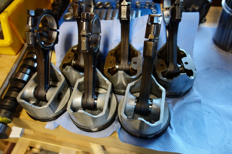

Der 302 den ich kauft wurde meinem Vorbesitzer als frisch gemacht mit dem Mustang zusammen verkauft, lag dan ne ganze Weile in Deutschland in irgendeinem Keller und wurde mir nach meiner Nachfrage hier im Forum angeboten als Zustand unbekannt, laut Ammerikanischen Vorbesitzer revidiert. also bekam ich Fotos geschickt vom Motor mit abgeschraubten Zylinderköpfen, zu sehen waren Kolben mit der Prägung STD.

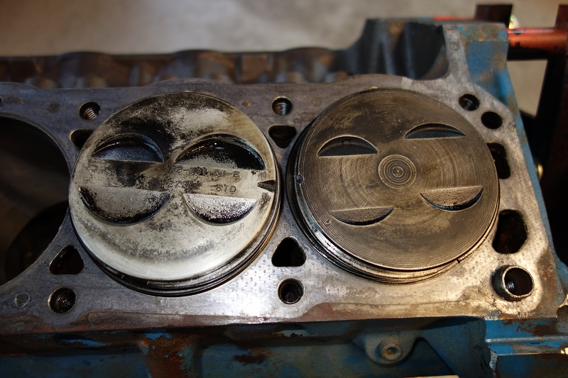

Daheim angekommen musste ich dan mal genauer nachschauen, das erste was ich sah waren verschiedene Kolben, und gründlich eingelaufene Laufbuchsen, dan kamen die Roststellen in den Laufbuchsen zu tage. Also komplett zerlegen, die Ölwanne hat so dick Schlamm gehabt das ich dachte Ohgott uralte Maschine.

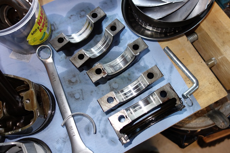

Aber, die Lagerschalen der Pleul waren nur ganz wenig gelaufen, und die Hauptlager ebenfalls in STD: auch nur ganz wenig gelaufen. Die Ölpumpe brandneu, die Köpfe neue Ventile noch mit dem Schliffbild auf der Stirnseite, also auch die höchstens 100 Km gefahren seit der Revidierung.
Die nogge hat sich auch mit hilfe von Comp Cams Technik Support nicht identifizieren lasen.

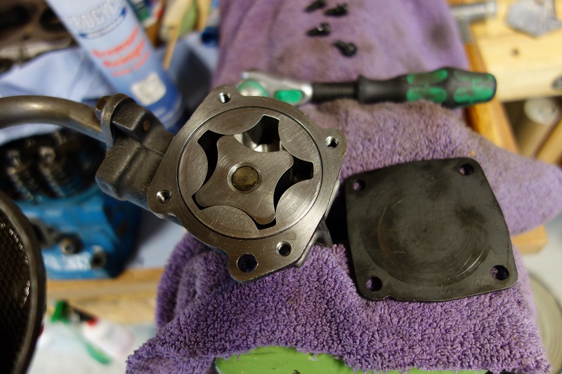

Hiermal ein paar Fotos, von z.b. der Ölpumpe die ich so noch nicht gesehen habe, Hat jemand ne Info zu der ölpumpe? sieht so ne High volumen Pumpe aus ?

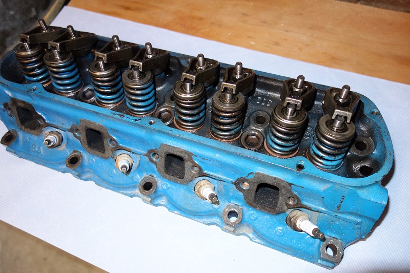

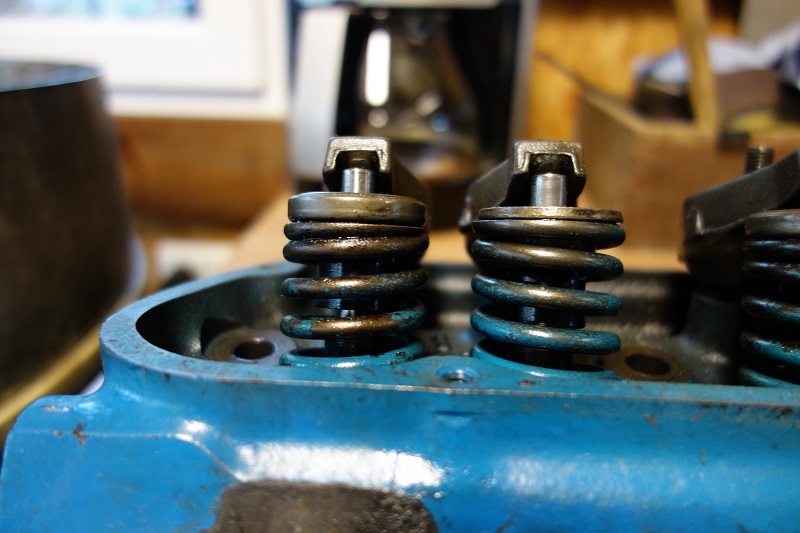

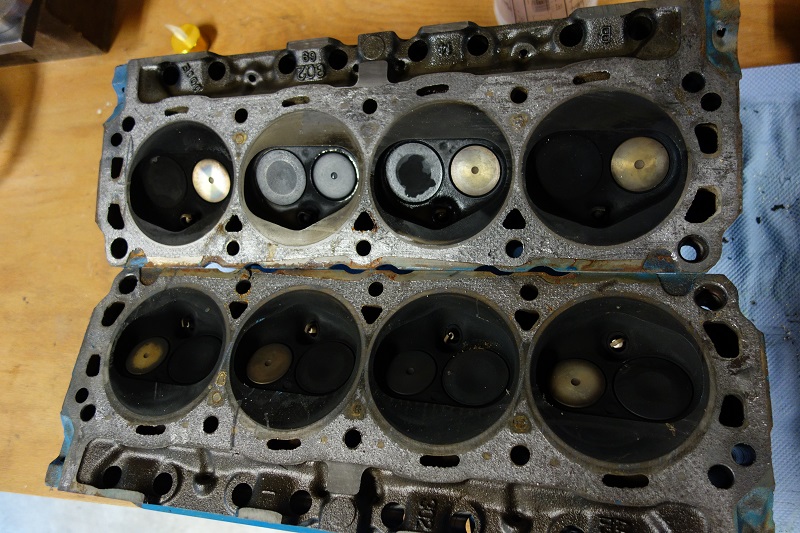

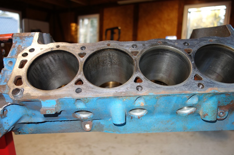

Grundlegent habe ich nur seltsames gefunden, so auch die Zyl. Köpfe woe ALLE Ventilschaftdichtungen nach oben geschoben waren,
Da ich noch nie ventielschaft Dichtungen beim Ford gemacht habe, rasten die iegendwie ein, oder kann ich ungesehen neue kaufen.
Was sind das für kupferfarbene Ringe unter den ventilfedern ?
Was haben sich die Jungs die den Motor gemacht haben gedacht ? fast alles neu gemacht, die Köpfe waren bestimmt auch nicht ganz billig zu überholen, andere Kolben und neue Ringe in die total fertigen Laufbuchsen zu stecken,

Wenn es wirklich Kupferscheiben sind ist es ja gut, das du ihn nochmal aufgemacht hast, das wäre nicht gut ausgegangen,
Die Ventilschaftabstreifer sind die Umbrellas, die sitzen so, entgegen den Ventilschaftabdichtungen die fest auf den Ventilführungen sitzten.
Na du kannst ja noch aufbohren, meiner ist schon bei 0,40, Gott sei dank aber noch maßlich 1a, da geht sonst nichts mehr.

Es gibt 2 verschiedenen Arten der Ventilführungsabdichtung, einmal lose, die sogenannten Umbrellas die sitzen lose auf dem Ventilschaft.
Die anderen sitzen fest auf der Ventilführung.
Und ja, für mein Verständnis gehören unter die Ventilfedern keine Kupferescheiben, sondern Stahlscheiben um die korrekte Ventilfederlänge bzw vorspannung zu erreichen.
Das Kupfer wird bei Betrieb zerdrückt.
Ich fand das verständlich.

Die Scheiben sind wohl so Orginal, und dann werden sie Kupferfarbend sein und nicht aus Kupfer.

die Umbrellas sind die Schaftdichtungen, man hat entweder oder drin, aber nicht beides.
Bei guten Führungen ohne Spiel reichen die Umbrellas. Bei etwas mehr Spiel kann man das Kaschieren mit Positiv Stop Dichtungen.

- Da sind unterschiedliche Kolben drin, so war das original mit Sicherheit nicht so. Manche sind neu, andere nicht.
- Die Kerben in den Kolben zeigen immer nach vorne
- die Zylinderlaufbahn von #3 hat Rostnarben
- Hauptlager sehen gut aus, ebenso das bissel was ich von den Pleuellagern sehe.
- die Pleuel wurden im Werk numeriert, und in der richtigen Reihenfolge eingesetzt - ist das bei Dir auch noch so?
- die Köpfe haben Kipphebel die "Rail type" sind- wurden so ab 1968 verwendet.
- die Ringe unter den Ventilfedern sind verkupferter Stahl!, sie werden verwendet um die Feder-Höhe und-Drücke ins Soll zu bringen, wenn die Ventile durch einschleifen tiefer in den Kopf "sinken". Ein Zeichen dafür, dass sich der jemand zumindest etwas Gedanken gemacht hat - also eher Positiv als Negativ zu werten.
- Die Ventilshaftdichtungen wurden schon angesprochen, die einfachen "Umbrellas wurden ab Werk montiert - völlig ausreichend, wenn die Führung okay ist.
- PC Type Ventilschaftdichtungen werden bei den neueren Motoren (z.B. 5.0 HO) verwendet, weil verbrennendes Öl die Emissionen verschlechtert. Ein Ersatz für gute Führungen sind sie NICHT!!
- Ford hat IMMER Alu Ölpumpen verwendet, diese hier ist Gusseisen, daher nicht original. Muss nichts heißen. Melling z.B. baut gute Ölpumpen.
- Diese Pumpen gibt es mit höheren Zahnrädern um das geförderte Volumen zu erhöhen (High Volume) mit einer härteren Feder im By Pass (high Pressure) und als Kombination als HV /HP. Nichts davon hat etwas in einem ordentlichen Motor, mit akzeptablen Laufspiel und Passungen zu suchen. Es verursacht mehr Probleme als sie lösen.
Ob der Motor - ohne Bohren - weiter verwendet werden kann, entscheidet sich an dem Unterschied zw. den Bohrmaßen oben und unten.
Messe die Bohrung an der größten Stelle (da wo der oberste Ring bei OT ist) und dann am unteren Ende (da wo der oberste Ring bei UT ist). Das absolute Maximum beträgt .007".
Mit einem guten Luftfilter, Wassertemperatur oberhalb von 80 Grad und ohne großartige Misshandlungen, sind 100.000 Meilen mit .002" Verschleiß problemlos erreichbar.
Heißt also, wenn Du z.B. .005" Verschleiß hast könnte der Motor mit neuen Kolben & Ringen locker nochmal 100.000 km laufen.

die unterschiedliche Kolben / Pleul kombi hat 25g Unterschied zwischen den verschiedenen Kolben, das kann so nicht bleiben. Die Zylinder sind am OT ziemlich eingelaufen, so dass man das mit blosßen Fingern sehr deutlich merkt, und die Kolben sich bei der Demontage auch wehrten über diesen bereich drüber zu gehen.
Schleifen wird definitiv stattfinden, bei der Kurbelwelle bin ich mir noch nicht sicher, sie hat riefen, die fühlt man und sieht man auf den Lagerschalen.
Die pleul haben Zahlen die sind aber keiner mir bekannten reihenfolge oder Zündreihenfolge nach zu ordnen.
Ich persöhnlich halte nichts von High volumen oder high pressur fesdern für den Öldruck, da habe ich eher Muffe das mir der Antrieb für selbige die grätsche macht.
