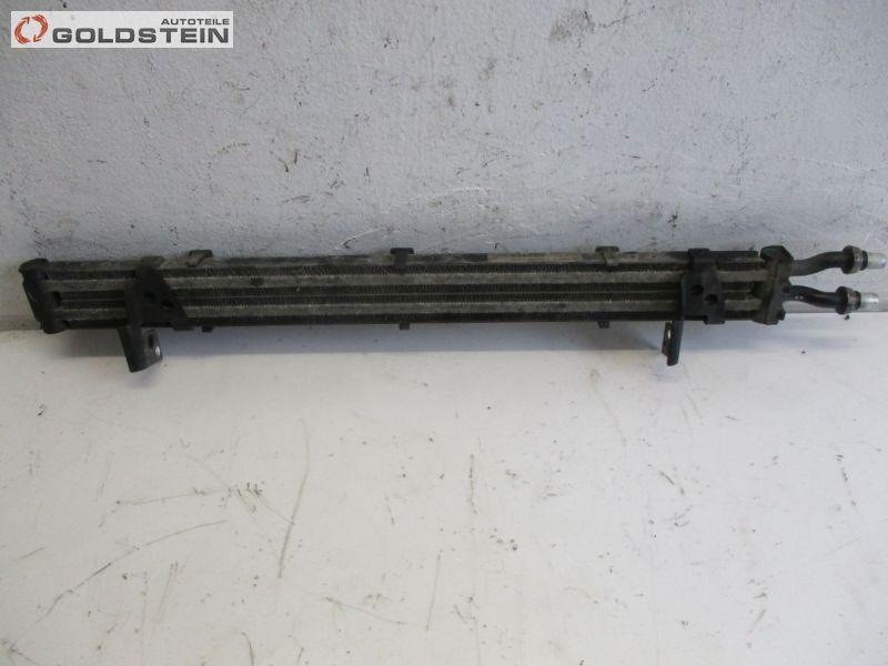

Die Druckreduzierung hat etwas gebracht!
Den AHA Effekt brachte aber erst der Einbau eines Ölkühlers im Rücklauf der Servo.
Ich habe gerade heute nochmal alle Temperaturen mit Infrarotthermometer gemessen
bei 28 Grad Außentemperatur.
Servo 48 Grad , Getriebe 38 , Wasser 80 oben Rücklauf 50
Ich habe einen Servoölkühler vom VW Phaeton genommen der ist schön unauffällig unterzubringen.
Michaela

Das Teil sieht so aus !
Gibt es für einen kleinen Euro beim Verwerter!

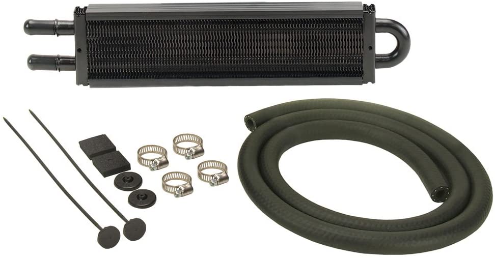

Also ich habe den von Martina empfohlenen Phaeton Kühler zwischen Kühler und Kühlergrill gebaut, passt sehr gut und sieht man nicht von außen. Ich hatte vorher immer um die 100 Grad am Lenkgetriebe, (meine Fächerkrümmer sind nur etwa 2cm vom Lenkgetriebe entfernt...). Mit dem Kühler komme ich in allen Lebenslagen unter 60 Grad. Blöd ist nur, das die Anschlüsse am Phaeton Kühler 11,8mm, die Anschlüsse am Borgeson 9,7mm sind. Hier muss am besten mit einem Adapterstück aus dem Sanitärbereich gearbeitet werden. Daher würde ich eher zu einem Derale Kühler empfehlen, der ist viel kleiner und die Anschlüsse passen, gerade aktuell günstig zu bekommen:

herzlichst
Dirk
