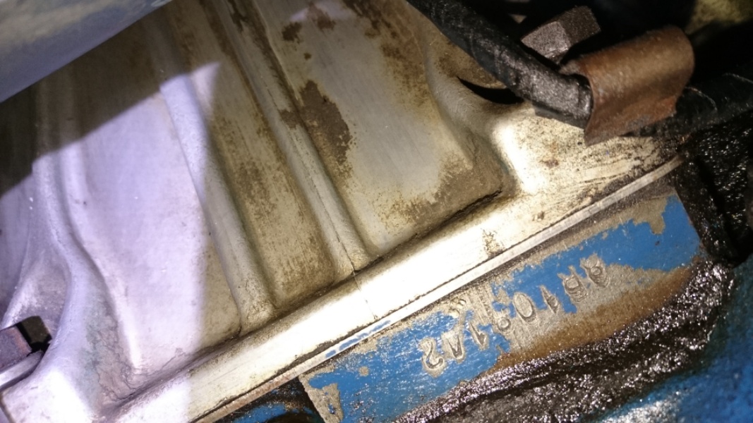

Einmal hinter der Spinne, oben auf dem Block.
Getriebe ist oben ein Anguß, auf Höhe des Belüftungsrohr.
Getriebe
Getriebe
Motor
Motor

Die vin oder Teile davon mussten ab irgendwann 68 (müsste ich nachschauen wann - hing mW mit ner Gesetzesänderung zusammen) eingeschlagen werden. Wurde an der Stelle oben im Bild gemacht. Würde aber nicht konsequent umgesetzt

Braunschweiger hat geschrieben:Einmal hinter der Spinne, oben auf dem Block.
Wow, meiner hat die 8R106421.
Wann wurde deiner produziert?
Grüße Jürgen
