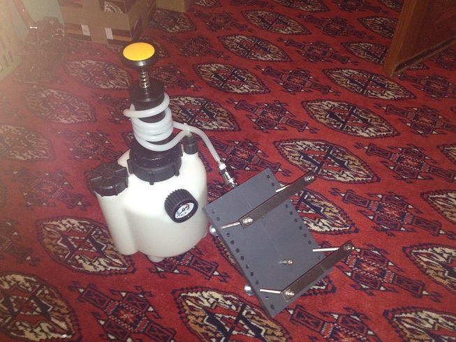

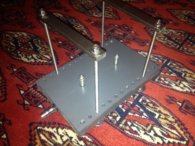

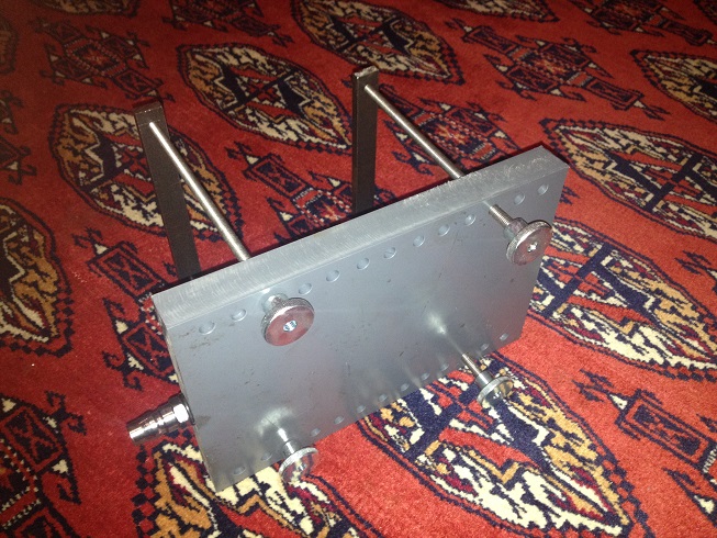

Voila`!
Theo meinte sowas, wie meine beiden Rohrchen, die bis auf das Zielniveau der Flüssigkeit in den einzelnen Kammern hereinreichen.
Auf die Weise wird die Flüssgkeit nicht bis zur Kante hochgedrückt und es gibt beim Abnehmen dann nicht so eine grosse Schweinerrei.
Ich habe sie auch noch verschliessbar gemacht, dass auch ein Einkreiszylinder kein Problem sein sollte.
Mir fehlt nur noch eine Silikonmatte als Dichtung.

Uuuuuuuuuh, und wie viele baust du und wie viel verlangst du? :lol:
Sieht klasse aus!
Lg Achim

... :D das geht ja zackisch hier in der Firma Schraubär&cie :mrgreen:
Dankeschön, nu schnall ich es auch.

Schraubaer hat geschrieben:Voila`!
Hi Heiner,
soll ich dir son Stück mal zukommen lassen?
https://www.dichtstoffe-shop.de/Moosgum ... 140-x-10mm
Dein Werkstück zieht klasse aus!
