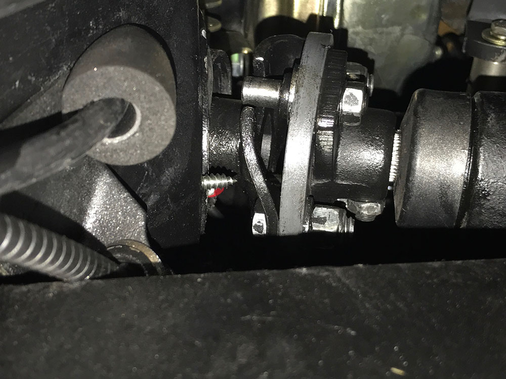

Blöde Frage: ist dein lenkrohr unten offen??
Heißt du hast den mitgelieferten kunstoffring nicht verbaut?
Hab grad bei mir geschaut.. Lenksäule lässt sich nicht nach oben ziehen... selbst dann nicht, wenn die Hardy Scheibe reißen würde...
Siehe Bild: kunststoffscheibe wird laut Einbau Anleitung so montiert, dass 2 mm Platz zum Flansch des Hardy scheibengelenk bleiben... die kunststoffhülse hab ich mit zwei schrauben durch das lenkrohr gegen verdrehen gesichert...
Ähnliches Prinzip wie das mit dem Kugellager...
Teile waren alle im umbausatz mit dabei..
Gruß Björn
