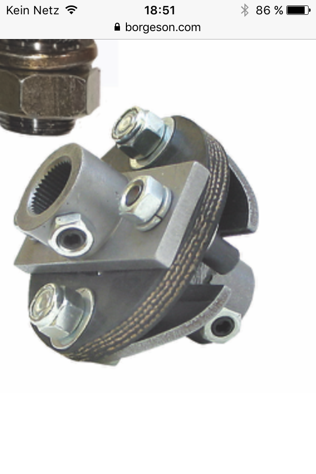

War die Hardyscheibe denn richtig eingebaut? Die Scheibe muss so wie auf dem Foto hier eingebaut werden, so dass die Sicherungspins aus Metall auch greifen können und das Gummi nicht gedehnt ist!
Funktionierte deine Lenkung denn auch schön leichtgängig oder war die von Anfang an immer noch etwas schwergängig?`
Man kann die Hardyscheibe zwar gegen einen U-Joint von Borgeson tauschen, allerdings muss man da aufpassen, da der U-Joint wesentlich mehr Vibrationen durchs Lenkrad überträgt als die Hardyscheibe. Also am besten klären warum die Scheibe gerissen ist, das Problem beheben und dann eine neue Scheibe einbauen.
