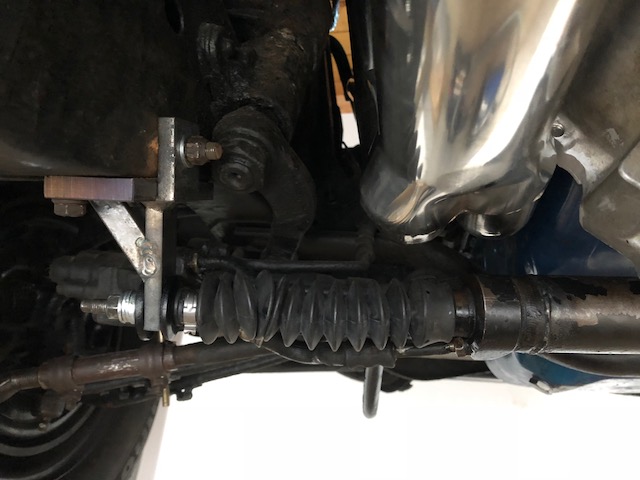

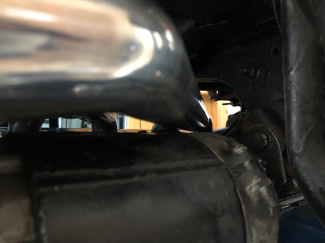

Hallo Zusammen,
ich bin wieder ein Stück weiter und möchte gern berichten.
Hab mir jetzt einen Halter für den Servolenkungszylinder gebaut. Der Abstand zwischen Krümmer und Faltenbalg der Kolbenstange ist jetzt gute 2,5cm. Ich hoffe das reicht :?
Hab jetzt mal die Kolbenstange direkt angeschraubt, ohne die Gummipuffer. Wird schon für eine Probefahrt morgen halten. Bei den Verlängerungen, die es zu kaufen gibt, ist auch nur die Bohrung für die Kolbenstange drin......
Was mir aber noch aufgefallen ist, ist dass auf der anderen Seite der Abstand zwischen Krümmer und Anlasser doch sehr knapp ist. Schätzungsweise 4mm :shock: . Hoffentlich wird´s dem Anlasser da nicht zu heiß. Vielleicht bau ich noch den Minianlasser ein.
Über Anregungen würde ich mich freuen.
Nobbe
kiri67
Beiträge: 1317
Re: Kombination Abgasanlage
Beitrag von kiri67 »
Nobbe hat geschrieben:Hallo Zusammen,
Nobbe
Hitzeschutzband! Um die Krümmer!
Falls du unbedingt den Stahl oben sehen willst dann Wickel wenigstens untenrum Anlasserbereich/Servozeugs.
Gruß Kiri
Beiträge: 9146
Hi Nobbe,
fahr doch erst mal, wenn dann der Anlasser zickt, kannste dir sowas zulegen.
https://www.rennsportshop.com/de-top-ma ... chutz.html
Nobbe
Beiträge: 392
Registriert: So 17. Mai 2015, 19:30
Fuhrpark: Leider keinen Mustang mehr.......
Beitrag von Nobbe »
Hi Jungs,
danke für eure Rückmeldungen.
Zum Thema
, werd ich erst mal so machen.
Wenn der Anlasser zickt, setzt der dann nur aus und erholt sich wieder? Weil mit anschieben is ja nich :P
Wär blöd, wenn ich irgendwo steh und der Anlasser gibt den Geist auf.
