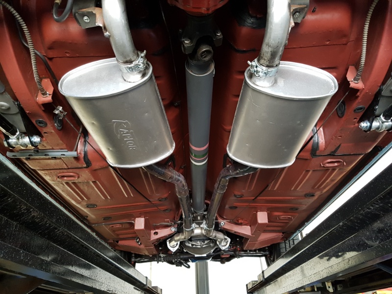

Diese Kombination hängt momentan auch bei mir drunter.
Angenehm zu fahren auf langer Strecke.
Header mit 2.5" Sammler auf 2" mit H-Pipe und Raptormuffler

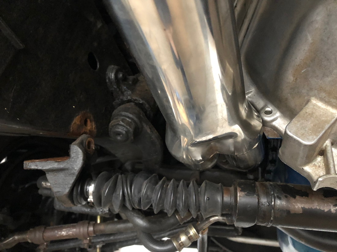

Hab heut begonnen, die Fächerkrümmer einzubauen. Leider gibts eine Kollision mit dem Getriebe und dem Servolenkungszylinder:
Bin jetzt am überlegen, wie ich das mit dem Servolenkungszylinder machen soll.... Einfach nach unten setzen, neue Halterung mit längerem Hebel anfertigen..... :?: Oder den alten Halter einfach verlängern (ich gehe davon aus, dass es sich um kein Gussteil handelt). Dann hoffen, dass der Schutzgummi der Kolbenstange die Hitze aushält :?
Auch da am Getriebe ist es ziemlich eng. Hier muss ich wahrscheinlich am Blech und an der Getriebeglocke etwas wegnehmen.....
Hatte das Problem schon mal jemand?

Ich kann mir vorstellen dass das Gummi den Hitzetod erleidet. Gibts Hitzeband gegen sowas.
Ich denke das dünne Material ist relativ einfach zurechtzudängeln. Du kannst sehr viel verformen bis sich die Strömung negativ verhält. Muß natürlich nach der Gewalt dicht sein.

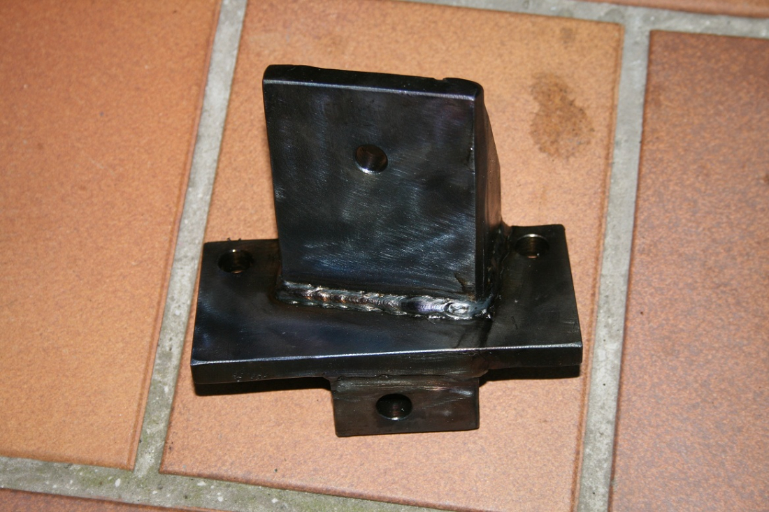

Bekanntes Problem bei Fächerkrümmer.
Es gibt schon fertige längere Halter die den Zylinder herabsetzen oder man baut sich einen selber da man dem dünnen Blech nicht vertraut. Damit ist das Problem einfach behoben.
Je nach Fächer muss man halt auch noch mehr anpassen. Kommt auf die Dicke der Rohre drauf an oder einfach die Form.
