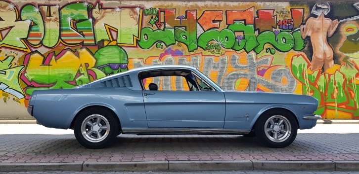

Verfasst: So 5. Aug 2018, 18:46
von propain
So schaut es bei mir aus.
Vorne Shelby drop und 1" tieferen Federn sowie dem dickeren 1" Stabi und Monte Carlo bar.
Hinten 4,5 Lagen Blattfeder mit mittigem Auge 1" tiefer sowie einem zusätzlichem Hinterachsstabi.
Neue KYB Dämpfer und dazu noch Subframe connectors.
In Verbindung mit der Borgeson ist das handling jetzt richtig gut, fährt sich super agil.

Danke für Eure Beiträge,
hat mir doch sehr geholfen, vor allem die Bilder.
Was mich nur wundert, dass ich scheinbar so ausgelutschte Blattfedern habe, dass er hinten viel tiefer ist als mit der mid eye 1 Zoll Tieferlegung.
