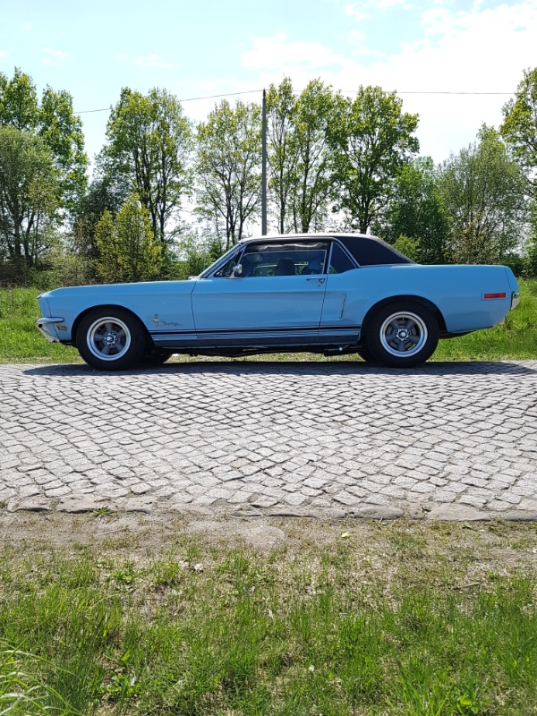

Hier mit Shelby Drop, hinten Original Federn und rundrum die silbernen Gas-a-Just Gasdruckdämpfer.
Fährt sich straff, mit Komfort für schlechte Strecke, federt sauber alles weg.
