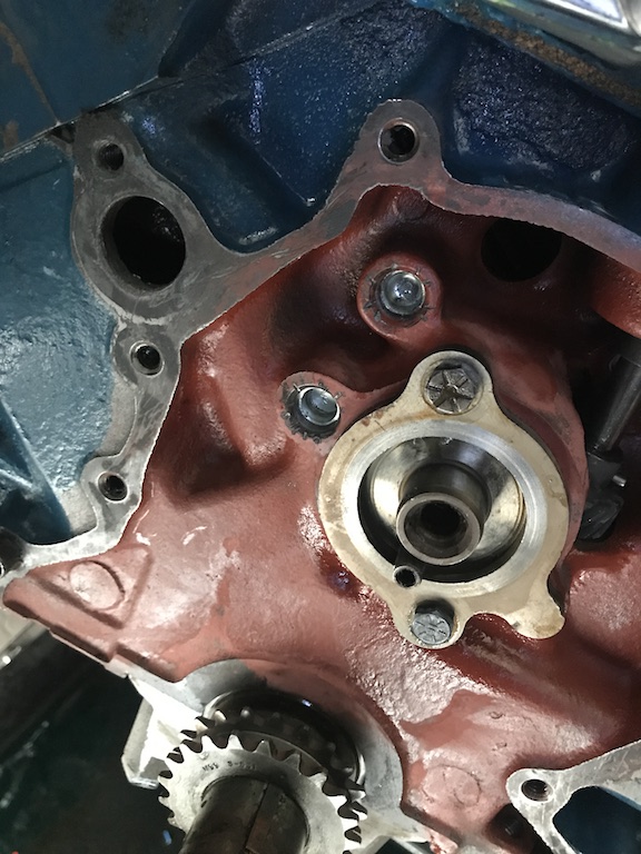

Moin,
gestern habe ich übrigens den neuen Stopfen eingesetzt und -wie in den Ami-Foren beschrieben- getapped (mit einem Meisel zur Sicherung ein paar Kerben angebracht, die das Material etwas nach innen bringen und so den Plug vorm erneuten lösen sichern).
Timing Cover + Wasserpumpe ist ebenfalls wieder an Ort und Stelle. Ich hoffe am Wochenende noch etwas Zeit zu finden, alles wieder zusammenzubauen.

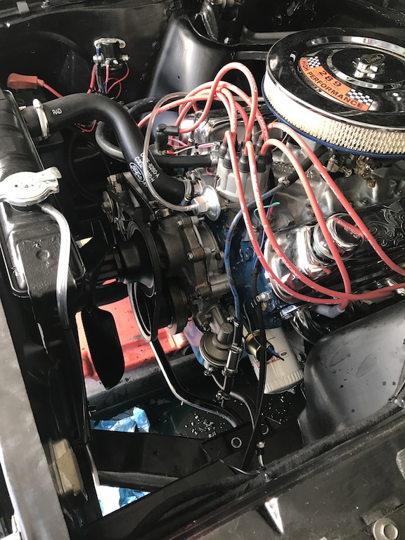

Guten Abend,
heute wieder alles zusammengebaut.
Motor schnurrt wieder wie ein Kätzchen und Öldruck ist auch wieder da 8-)

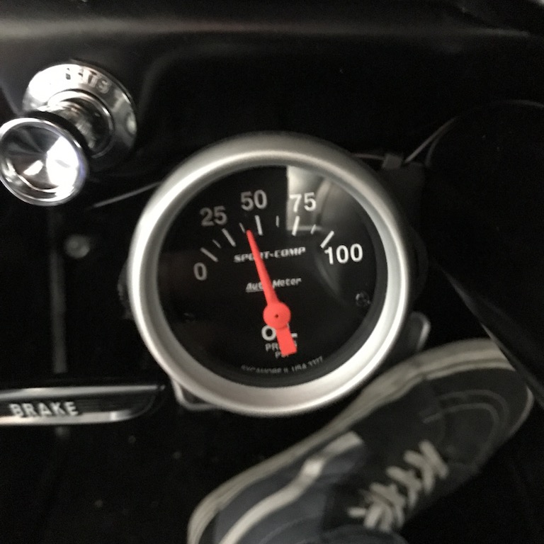

Hey Peteman,
würdest du mir verraten, wie du das mit der Ölanzeige gelöst hast und was für Komponenten dafür benötigt werden? Sieht gut aus :)

Hallo Marcel,
eigentlich kein großes Ding. Ich habe die Öldruckanzeige von AutoMeter „Sport Comp“ gekauft und eingebaut. Ist eine Anzeige mit elektrischem Geber. Das heißt, es muss anstelle des originalen Öldrucksensors einfach der mitgelieferte eingebaut und ein Kabel in den Innenraum gezogen werden. Abschließend noch 12V dran und das Ding hat funktioniert. Er gibt mir nun übrigens bei jeder Fahrt ein sicheres Gefühl, wenn es um den Öldruck geht.

von torf
Kannst Dir auch eine Adapterplatte unter den Ölfilter schrauben.... dann hast Du sowohl das originale Schätzeisen als auch eine Zusatzanzeige....
