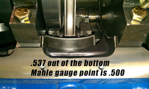

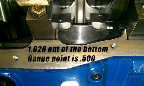

ja hast recht, sonst hilft es keinem weiter.68GT500 hat geschrieben:wie kommst Du zu solchen aussagen? Kannst Du sie auch mit "Hands on Erfahrungen" belegen?
das lässt sich relativ einfach belegen, da ein allgemeines problem beim ford racing boss 302:
die zylinder vom boss 302 sind 0.375" kürzer.
welche kolben nehme ich dann bei einer 3.400" kurbelwelle, egal ob 4.030" oder 4.125" bohrung?
probe kolben mit standard länge:
mahle kolben, die kürzesten die es am markt gibt:
und nun? entweder fahr ich mit den mahle kolben, die sehr wahrscheinlich auch ford verbaut hat
oder ich sehe zu das ich mir extra welche anfertigen lasse die eben nicht überstehen.

Hi Chris,
danke für die Bilder!
Es ist bekannt, dass die Zylinder etwas kürzer sind, und das hat auch einen guten Grund --> es erlaubt Kurbelwellen mit großen Gegengewichten.
Die größeren Gegengewichte sind für intern gewuchtete Motoren - so wie sie im Rennsport gerne eingesetzt werden - nötig.
Außerdem entfallen auch die, bei Strokern notwendigen, gefrästen Aussparungen für Pleuel und Pleuelschrauben in den unteren Zylinderwänden.
In dem besonderem Fall: Ein kürzerer Kolben löst das Problem nicht ! Es sieht zwar besser aus, aber das Ringpack ist aber genau so schlecht geführt.
Die "compression height" und Pleuellänge muss entsprechend angepasst werden, damit das Ringpack weiter nach oben wandert (geht natürlich nur in Grenzen) - daß dann unten weniger Kolben heraus schaut ist nur eine Begleiterscheinung.

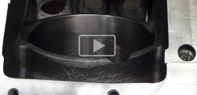

Re: Blueprint 306 oder 347
@micha&tobi
das ford doof ist oder so, das liegt mir ehrlich gesagt doch sehr fern das zu behaupten.
stroker clearance in form der rod bolt notches ist bei den dart blöcken
ab werk gegeben, dafür aber mit voller cylinder sleeve länge.
im folgenden bild ist eine sauber gefräste aussparung am dart zu sehen
(sorry wegen dem play icon, habe einen screenshot aus einem video gemacht).
das ist halt relativ wenig was insgesamt entfernt werden muss.
dafür nun wirklich rundum einen nahezu kompletten zentimeter
ab werk abzutragen mit der konsequenz, das gängige stroker-kits
nicht oder nur suboptimal verbaut werden können. das geht mir weniger bis gar nicht
als rationale entscheidung in den kopf. ich habe mich jetzt nicht mit der von micha
angesprochenen internal balance und gegengewichte angelegenheit auseinander gesetzt, doch
bestimmt ist der anwendungsbereich für streetperformance bis mildes raceing setup tendenziell
besser bedient mit voller länger der zylinderwände. und falls jemand wirklich die notwendigkeit
einer kompletten entfernung wie beim BOSS block braucht, dann ist das zu realisieren, jedoch
umgekehrt wieder ankleben geht halt nicht.
