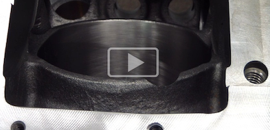

von BadBorze
@micha&tobi
das ford doof ist oder so, das liegt mir ehrlich gesagt doch sehr fern das zu behaupten.
stroker clearance in form der rod bolt notches ist bei den dart blöcken
ab werk gegeben, dafür aber mit voller cylinder sleeve länge.
im folgenden bild ist eine sauber gefräste aussparung am dart zu sehen
(sorry wegen dem play icon, habe einen screenshot aus einem video gemacht).
das ist halt relativ wenig was insgesamt entfernt werden muss.
dafür nun wirklich rundum einen nahezu kompletten zentimeter
ab werk abzutragen mit der konsequenz, das gängige stroker-kits
nicht oder nur suboptimal verbaut werden können. das geht mir weniger bis gar nicht
als rationale entscheidung in den kopf. ich habe mich jetzt nicht mit der von micha
angesprochenen internal balance und gegengewichte angelegenheit auseinander gesetzt, doch
bestimmt ist der anwendungsbereich für streetperformance bis mildes raceing setup tendenziell
besser bedient mit voller länger der zylinderwände. und falls jemand wirklich die notwendigkeit
einer kompletten entfernung wie beim BOSS block braucht, dann ist das zu realisieren, jedoch
umgekehrt wieder ankleben geht halt nicht.
