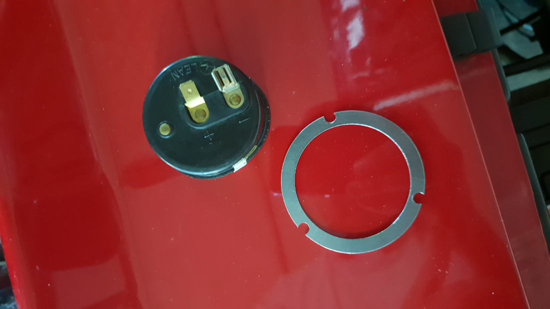

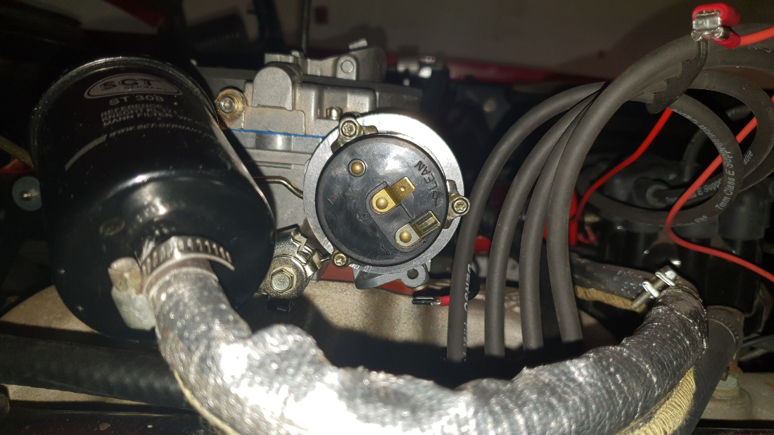

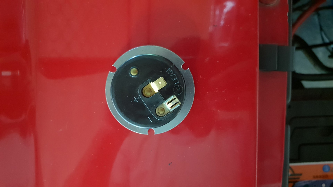

Also, meine Idee mit dem Ring außen rum hat wunderbar funktioniert. Zwar musste ich die 3 T-Stücke weiterhin verwenden, da der Außendurchmesser des Rings etwas zu gering war, aber das macht nichts:
20180921_144827 (Large).jpg (464.72 KiB) 576 mal betrachtet
20180921_144845 (Large).jpg (451.67 KiB) 576 mal betrachtet
20180921_145837 (Large).jpg (641.64 KiB) 576 mal betrachtet
Tja und kaum ist das Gehäuse "geschient", funktioniert der Choke ordentlich und man kann ich auch vernünftig einstellen :D
Gruß, Daniel
